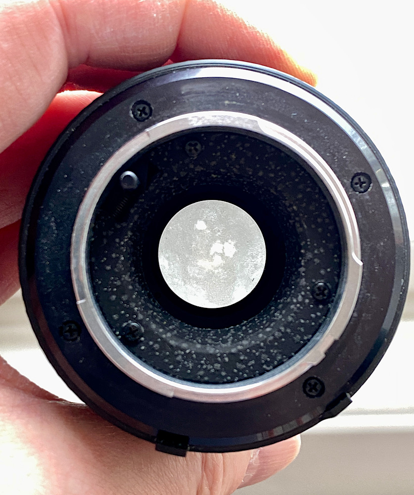

    Als eines der nächsten Projekte soll dieses vom Fungus befallene, ansonsten neuwertige, MD 135/3.5 auf den Küchentisch kommen.
    Eine sehr schöne Demonstration kräftigen Lebenswillens auf Glas ;-)
    Es wird sich zeigen, ob es bereits bleibende Verätzungen auf der Optik gibt.
    Ansonsten, denke ich, sind die Tage des Pilzes gezählt
    Eingriff in den nächsten Tagen.

    Beim dritten Foto handelt es sich bei den weißen Flecken auf der Hinterseite des Objektivs nicht um Fungus.
    Es ist vielmehr eine Alterserscheinung des Materials, die für dieses Objektiv typisch zu sein scheint.
    Geändert von Ando (30.04.2023 um 16:06 Uhr)

    Das Gesprenkel hinten.
