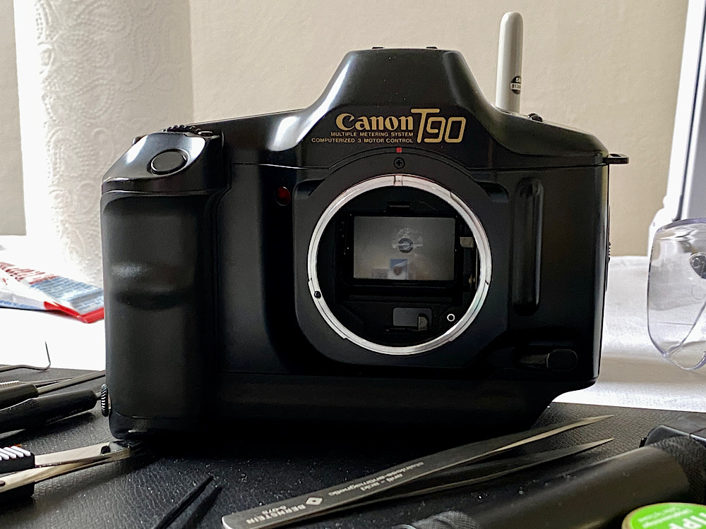

    Das fehlerhafte Display schaue ich mir noch an.
    Es sitzt auf einer Platine und ist als Einheit verbaut.
    Vielleicht lassen sich Rückschlüsse auf den Fehler ziehen.
    Ich vermute auf der Platine mindestens einen Chip, der das LCD ansteuert.
    Im Repair Manual ist der Aufbau beschrieben.
    Standard Canon T90: defektes Display untersucht
    Ich habe mir heute das defekte Display, das ich in der T90 gegen ein funktionierendes getauscht hatte, im Detail angesehen.
    Eventuell hätte sich ein Anhaltspunkt für die Fehlanzeige feststellen lassen.
    Dass sich der Fehler in der Displayeinheit und nicht in einem anderen Bereich der Kameraelektronik befinden musste, zeigte der erfolgreiche Tausch der Einheit.

    Fazit
    Zwei Komponenten kommen für die Fehlfunktion in Betracht:
    1. der IC
    2. die Leitgummistreifen
    Der IC könnte nur gegen einen aus einer aufgegebenen T90 getauscht werden. Sehr heikle Lötarbeit, da viele kleine Pins.
    Die Leitgummistreifen könnten mit Isoprophylalkohol gereinigt werden.
    Anschließend Montage der Einheit, Einbauen in die T90 und Test.
    Ich denke, es ist einfacher, die komplette Einheit zu tauschen.
