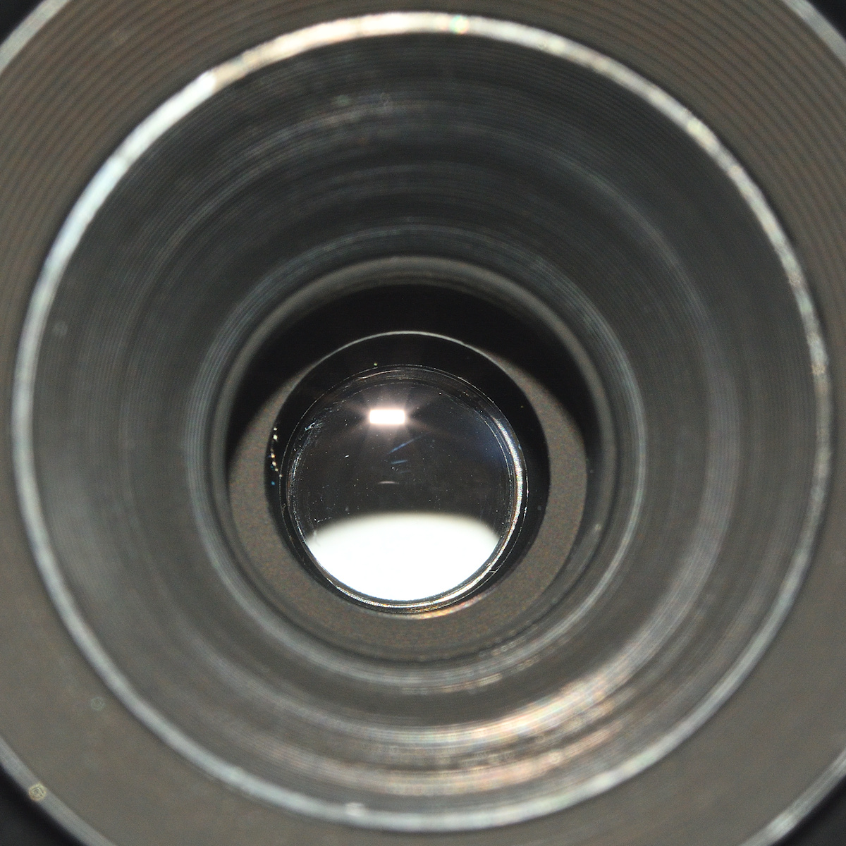

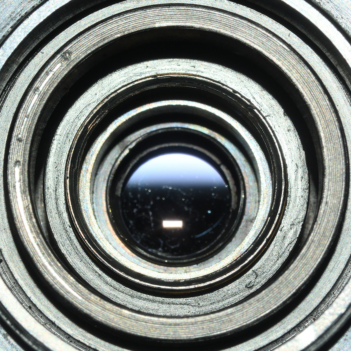

    Heute habe ich das Objektiv von Jörg erhalten, zerlegt, analysiert, wieder zusammengebaut und Jörg zurück geschickt.
    Beim ersten Blick auf die hintere Linsengruppe - hier die hinterste Linse bereits ausgebaut -
Hits: 246
Größe:  944,7 KB
    fiel mir auf, dass da eine Linse fehlen muss, es befindet sich hinter der Irisblende ein Linsentubus, der leer ist, die hinterste Linse wurde auf den Rand des leeeren Linsentubus gepresst.

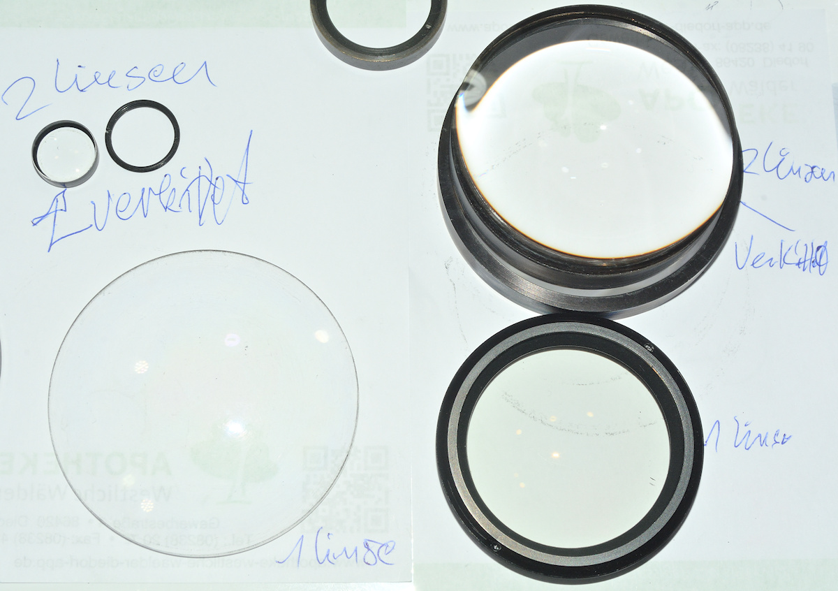

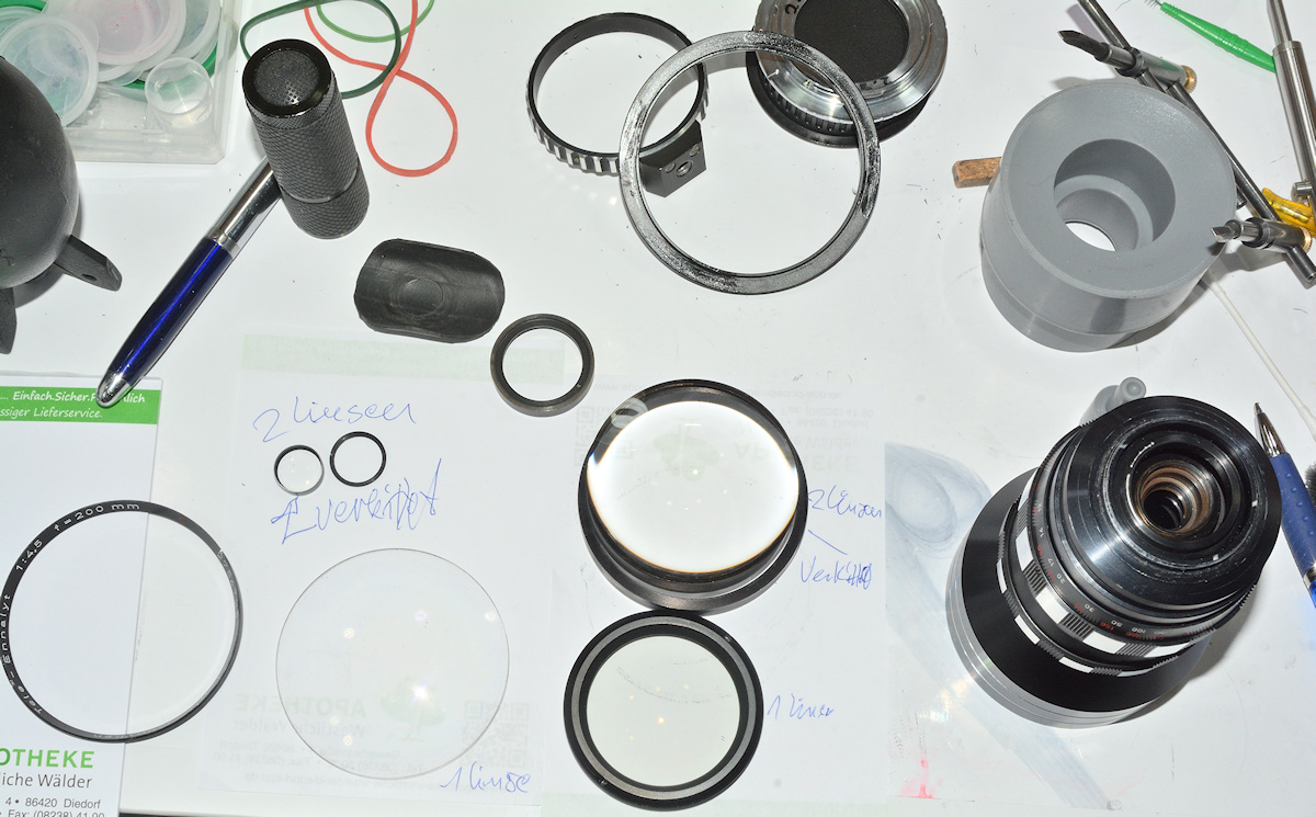

    Obwohl ich mir da schon sicher war, dass bei diesem Exemplar die zweithinterste Linse fehlt, habe ich das Objektiv zerlegt und die einzelnen Linsen analysiert.

    Das Objektiv hatte im Anlieferzustand 6 Linsen, von denen zwei (die zweitvorderste und die hinterste) aus verkitteten Linsen bestehen.
    Wenn man den spärlichen Berichten im Netz glaubt, hat das Objektiv aber 7 Linsen, damit ist bewiesen, dass da hinten eben eine fehlt.
    Ich vermute, dass der Linsenschnitt im Original so aussieht:
Hits: 244
Größe:  458,0 KB
    Also hat der Vorbesitzer diese zweithinterste Linse wohl beim Herumbasteln an dem Objektiv verloren...
