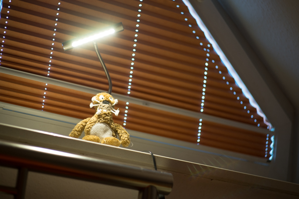

    Standard Anderer Aufbau leider kaum Aussagekräftiger
    Jetzt habe ich versucht mit Hilfe der Entfernung ein vergleichbares Bild zu erzeugen (Sony 2m / Canon etwas mehr als 3m) - der Focus ist auf dem Schalter um mehr CAs zu provozieren; meine Canon wählte ISO 200, während die Sony beharrlich mit ISO 100 ausreichend Licht einfängt. Anpassungen in Lightroom = Wolframlicht und automatische Belichtungskorrektur (welche auch die Schwarztöne verstärkt) - der Crop zeigt die Löcher des Plissee Oben Rechts "Kreuzung" am Rahmenrand.

    Ich finde man sieht schon, dass der Crop die Qualitative (im sinne der Schärfe) "Sahne" abschöpft - was am Vollformat für mehr "Character" sorgt ist das was mich in ersten Fotos eher enttäuschte - aber behalten werde ich dieses Teil auf jeden Fall und eventuell kommt mir genau dieser Character doch auch mal ganz "gelegen"

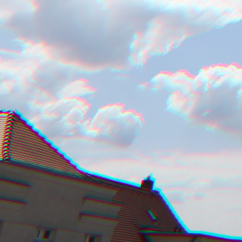

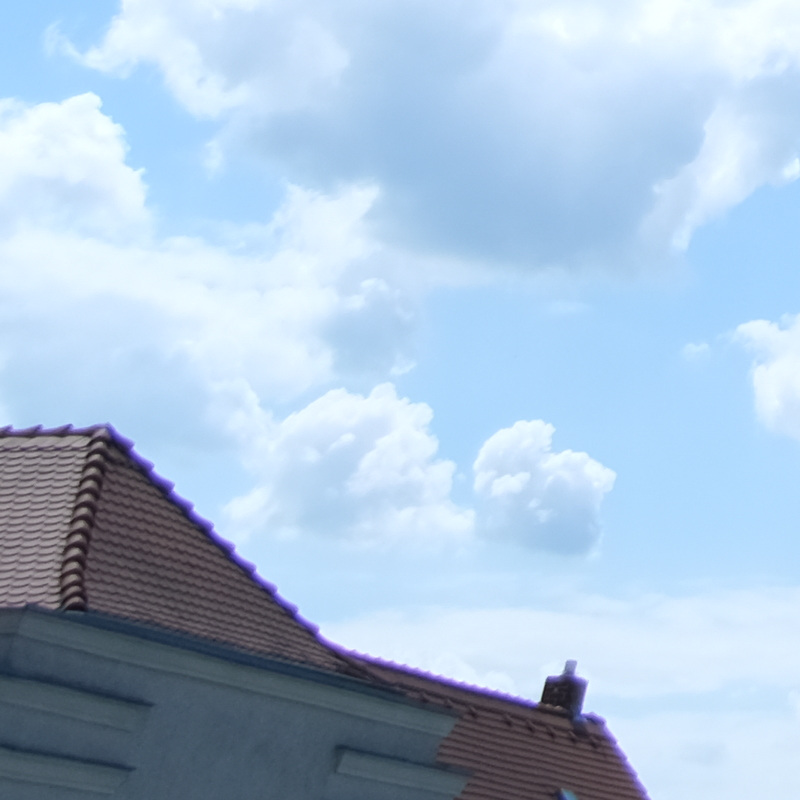

    Ich glaube man kann ein Objektiv bezüglich Farbfehler nicht direkt auf unterschiedlichen Kameras 1:1 vergleichen. Ich vermute, dass unterschiedliche Kameras unterschiedlich mit CAs umgehen. Ob Sensor- oder Software-technisch, kann eigentlich alles sein. Ein Extrem-Beispiel ist mein Tokina APX-Pro 11-16 F2.8 DX II. Ich hatte das Objektiv früher an einer 500D verwendet und war eigentlich zufrieden damit. Auf meiner M50 ist das Objektiv bei 11mm und 2.8 unbrauchbar. Ich dachte es wäre die hohe Auflösung der Kamera. Aber an einer X-T4 sind die Farbfehler viel weniger ausgeprägt. Also Beide Crop und Beide vergleichbare Auflösung. Die Ergebnisse können nicht unterschiedlicher sein. Hier ein Beispiel:
    Canon EOS M50:
Hits: 466
Größe:  401,2 KB
    Fujifilm X-T4:
Hits: 487
Größe:  258,4 KB
    Crop:
Hits: 488
Größe:  141,9 KB Name:  crop_xt4.jpg
Hits: 482
Größe:  108,5 KB
  14. 3 Benutzer sagen "Danke", han77 :
    Könnte es sein, dass die Canon M50 das Tokina fälschlich identifiziert und dann per interner Softwarekorrektur automatisch "korrigiert" ? Spiegellose Kameras wenden häufig automatische Korrekturen an, die auf gespeicherten Softwareprofilen beruhen. Wird das Objektiv mit einem anderen verwechselt, kommt es zu solchen, hier besonders ausgeprägten, Artefakten. Verwendest Du denn auf Deiner X-T4 einen manuellen Adapter ohne Informationsübertragung ?
    Geändert von Alsatien (12.06.2022 um 10:51 Uhr)

    Könnte es sein, dass die Canon M50 das Tokina fälschlich identifiziert und dann per interner Softwarekorrektur automatisch "korrigiert" ? Spiegellose Kameras wenden häufig automatische Korrekture an, die auf gespeicherte Softwareprofile beruhen. Wird das Objektiv mit einem anderen verwechselt, kommt es zu solchen, hier besonders ausgeprägten, Artefakten. Verwendest Du denn auf Deiner X-T4 einen manuellen Adapter ohne Informationsübertragung ?
    Auf der X-T4 verwende ich einen Fringer EF-FX Pro II Adapter. Auf der M50 ist ein normaler EF-M Adapter montiert. Ja, du hast recht. Das ist definitiv die Software der M50. Ich habe gerade die Kontakte abgeklebt und ausprobiert.
Hits: 178
Größe:  351,2 KB
    Crop:
Hits: 149
Größe:  112,7 KB
    Die Software scheint da bei elektronischen Objektiven wohl heftig mitzumachen und versagt beim Tokina.

    Jetzt sieht's normal aus. Die Korrektur ist heftig. Es interessiert die Objektivhersteller aber nicht eben weil es Software mässig korrigierbar ist.So ein Test deckt das dann auf.
