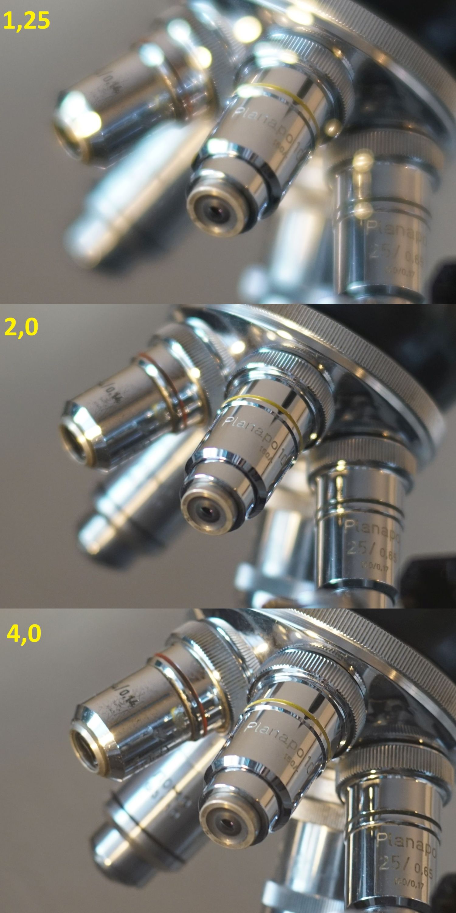

    Ach ja, ist mir gerade aufgefallen. Die Vergleichsbilder der einzelnen Blendenstufen vom glänzenden Heizungsofenrohr zeigen doch eine größere Zahl von Dellen. Also so scharf ist das TTArtisan doch nicht, dass es gleich Dellen gibt Oder ist die Luft vom Nachbarn her, ich vermute westlich gelegen, etwa bleihaltig?
    Beste Grüße Ulrich
