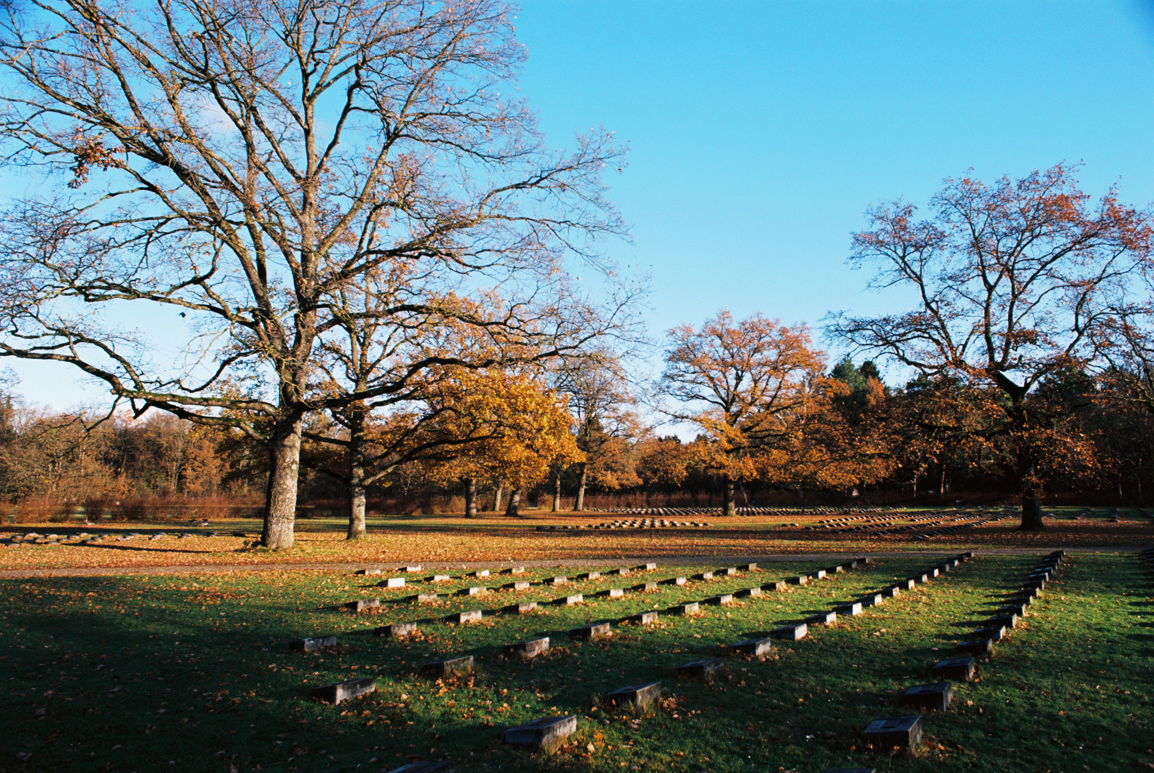

    Auf Film gibt es dagegen - außer der fiesen Empfindlichkeit auf Gegenlicht - nichts auszusetzen. Kein Wunder, dass das Minolta MC W.Rokkor-SI 2.8/24mm damals so einen guten Ruf hatte.
    Bilder an meiner Minolta XD-7 auf Kodak Ektar 100 bei f8 oder f11, der limitierende Faktor sind hier die m.E. nicht perfekten Scans von MeinFilmLab (von denen habe ich schon bessere Scans bekommen).
Hits: 917
Größe:  3,91 MB
Hits: 888
Größe:  4,21 MB
    Gegenlicht :-(
Hits: 855
Größe:  4,30 MB
    Gruß Matthias
