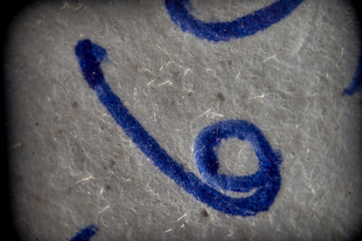

    1 noch vor der Demontage Kugelschreiber auf Papier mit ca. 3mm Abstand
    Name:  DSC00047   Rondo Super 8 duplikator Schrift kl Capt. O..jpg
Hits: 1098
Größe:  297,7 KB

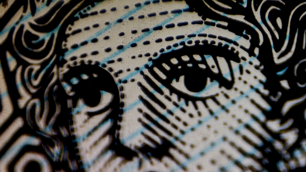

    2 diese Dame einfach mal davorgehalten - Zwanzig Euro Schein
    Name:  DSC00060   Rondo Super 8 duplikator Zwanzig € kl Capt. O..jpg
Hits: 1168
Größe:  270,2 KB

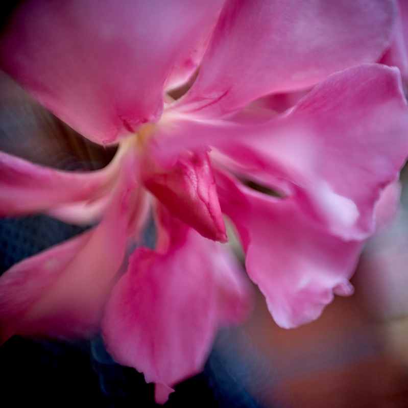

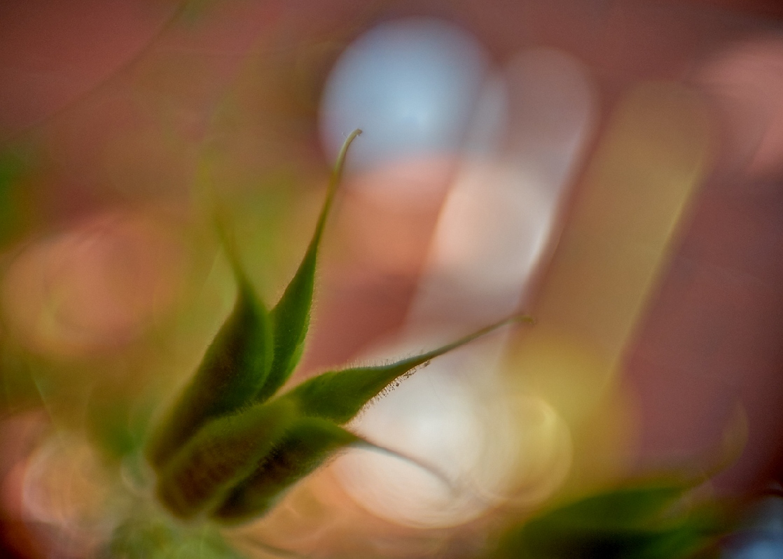

    3 Oleander
    Name:  DSC00073  Rondo super 8 duplikator Oleander kl  Capt. O..jpg
Hits: 1221
Größe:  252,1 KB

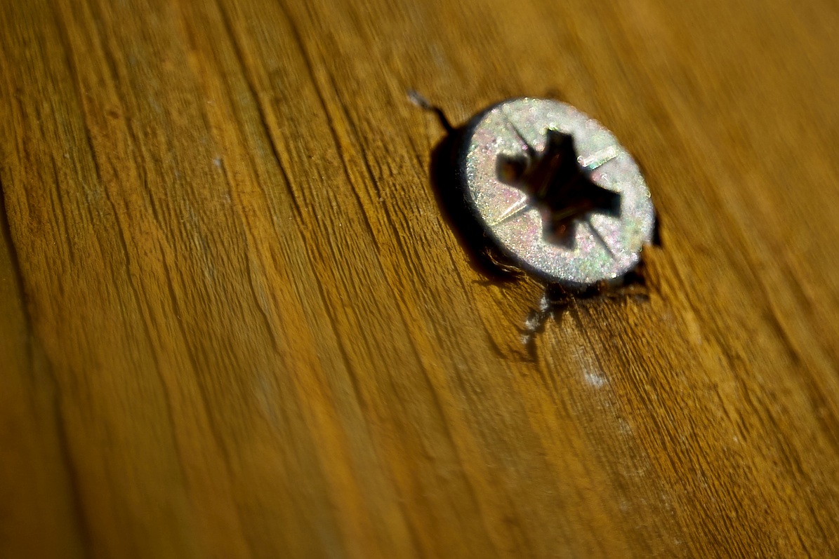

    5 Schraube
    Name:  DSC00089  Rondo super 8 duplikator Schraube 50% klCapt. O..jpg
Hits: 1138
Größe:  287,9 KB

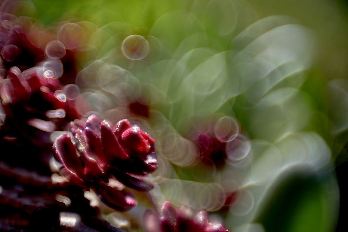

    6 Steinbrechgewächs
    Name:  DSC00090  Rondo super 8 duplikator Steinbrech klCapt. O..jpg
Hits: 1203
Größe:  291,1 KB

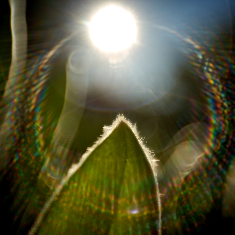

    7 voll in die Sonne
    Name:  DSC00094  Rondo super 8 duplikator Sonne kl Capt. O..jpg
Hits: 1207
Größe:  265,4 KB

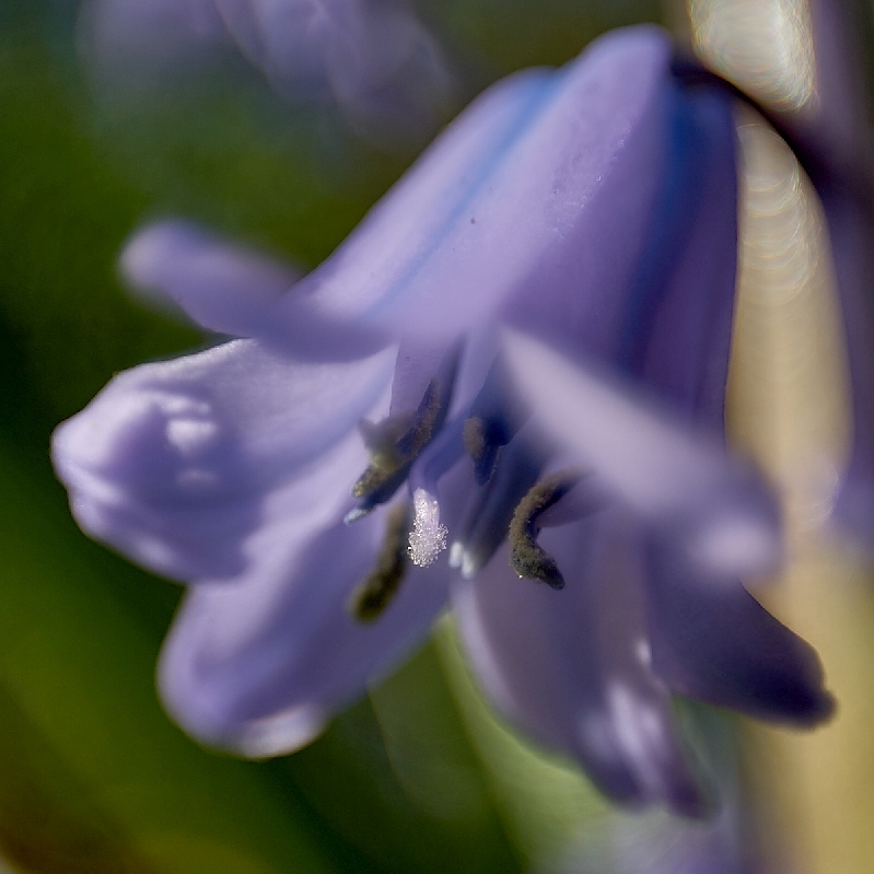

    8 Hasenglöckchen
    Name:  DSC00097  Rondo super 8 duplikator Hasenglöckchen kl Capt. O..jpg
Hits: 1108
Größe:  282,3 KB

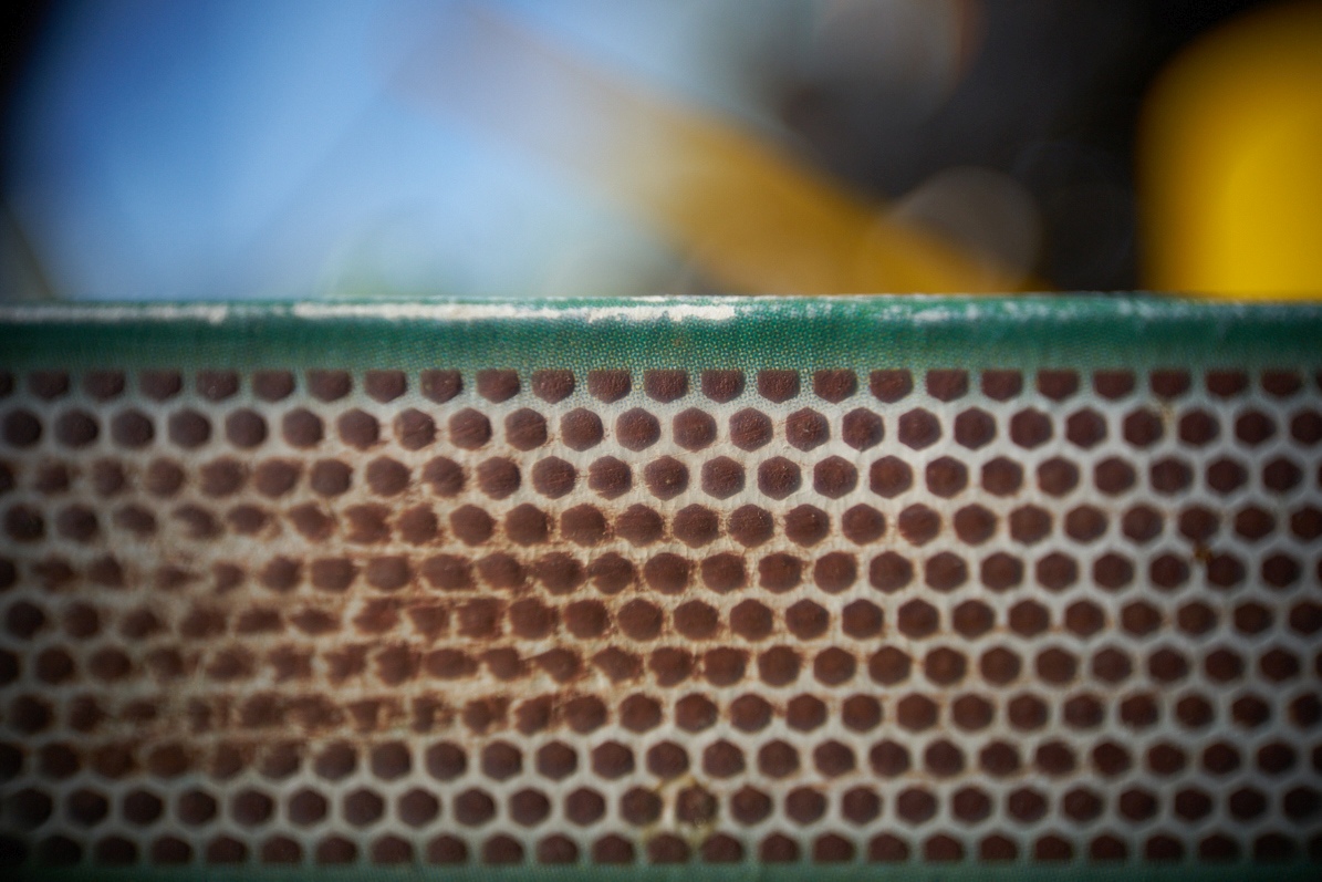

    9 Streichholzschachtel - nicht die Kleine, sondern die 2,5x7cm Schachtel
    Name:  DSC00087  Rondo super 8 duplikator APSC Modus OOC  klCapt. O..jpg
Hits: 1000
Größe:  291,4 KB

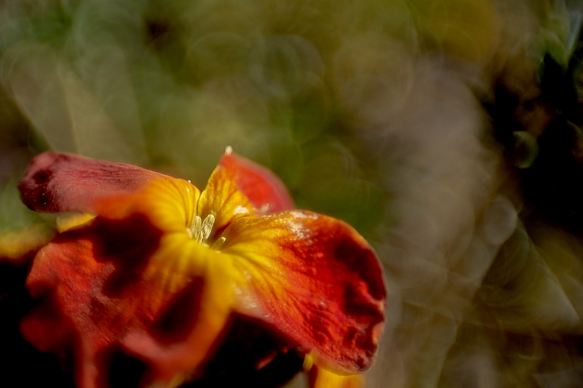

    10 Goldlackblüte
    Name:  DSC00096  Rondo super 8 duplikator Goldlack kl Capt. O..jpg
Hits: 1111
Größe:  283,5 KB
    Es sind doch bessere Ergebnisse als ich im ersten Moment gedacht habe - vielleicht kann man noch etwas "abblenden" und einen Stack damit versuchen.....mal sehen wann es mich wieder lockt.
