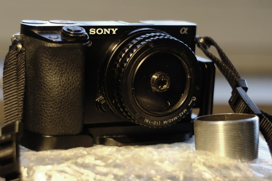

    Eine "Art Mikroskopobjektiv" könnte das Teil sein, die Adaption an die Sony A6000 habe ich inzwischen fertiggebaut, sieht so aus:
    Die runde Aluscheibe mit dem Objektiv kommt in den Helicoid 12-19mm/Adapter an Nex
Hits: 1293
Größe:  66,9 KB
    Die Scheibe ist dankenswerter Weise recht passend und wird von der Aufkantung, die normalerweise den M42 Stößel eindrückt, plan gehalten. Davor sitzt nun ein M42-M39 Adapter, der hält das ganze
Hits: 1285
Größe:  66,9 KB
    Als Sonnenblende habe ich aus Henry VNEX Teilen einen Verbinder genommen, der könnte etwas kürzer sein, weil man recht nah ans Objekt muß
Hits: 1223
Größe:  66,4 KB
    Grundsätzlich, das Objektiv leuchtet APS-C aus, mag kein Seitenlicht, deswegen die Blende, Scharfstellen kann man ab ca.10cm Abstand zum Objekt,
    Ein anderer Helicoid bringt nichts außer, man kommt noch näher an den Sensor heran. Das Objektiv kann man natürlich nicht mit einem Mikroskopobjektiv vergleichen,
    doch wegen seiner Art der Abbildung......
