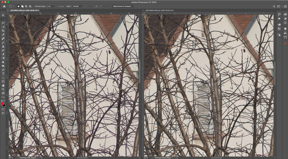

    Ausschnitte bei f/4
Hits: 3074
Größe:  284,6 KB
    Bildmitte (EF links, FD rechts) : die sphärische Aberration ist fast verschwunden, das FD bleibt aber etwas weicher und kühler.

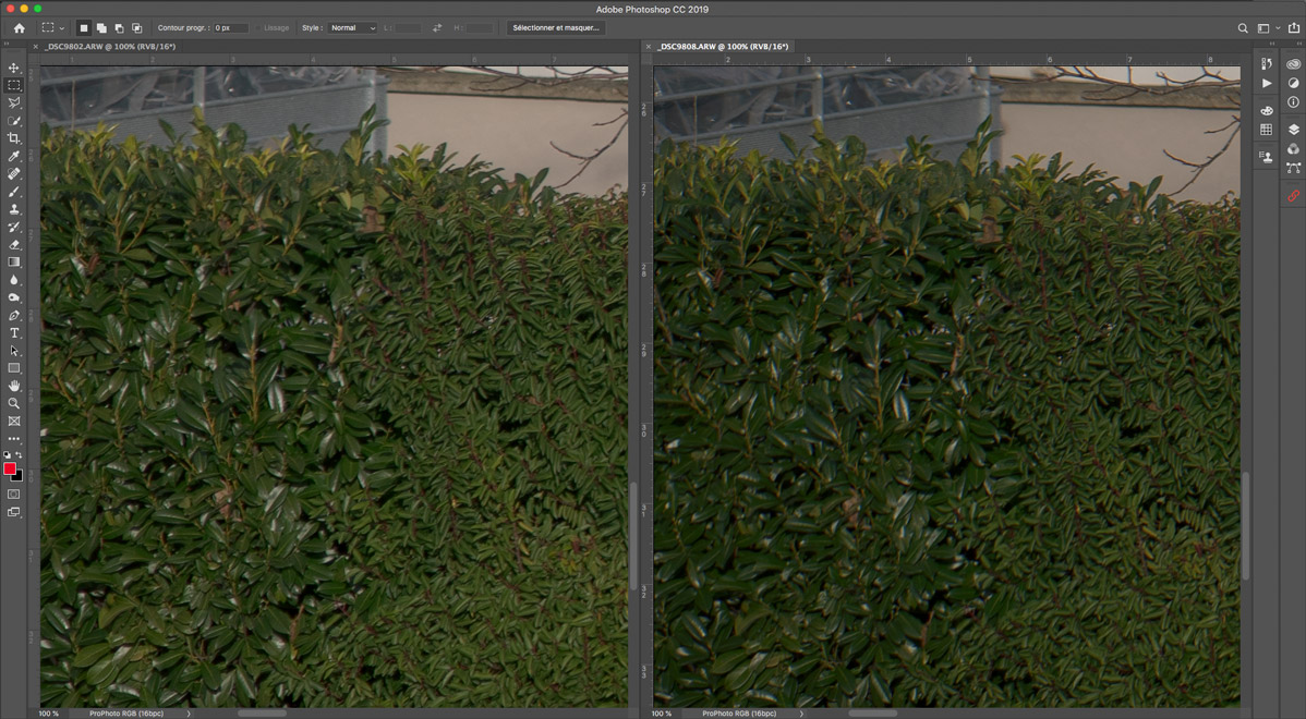

    Ausschnitte bei f/8
Hits: 3126
Größe:  281,0 KB
Hits: 3144
Größe:  243,8 KB
    Linker unterer Bildrand (EF links, FD rechts)
    Fazit : insgesamt finde ich die Bildqualität des FD 100 mm f/2,8 sehr ansprechend, zumal der andere Duellist viel moderner ist und auch Sondergläser integriert. Die Farbcharakteristik ist schnell bei der Raw-Umwandlung korrigiert, der Unterschied im Kontrast ebenfalls. Das Auflösungsvermögen bei Unendlich scheint mir sogar beim FD minimal höher zu sein.
