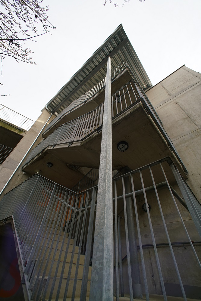

    inspiriert durch den schönen Thread über das 15mm Pentax, belebe ich diesen Thread wieder.
    Ich war gestern unterwegs mit dem 3,5/15mm Nikkor an der Sony A7R II. Und ich muß sagen, es schlägt
    sich an diesem Sensor wacker...
    Alle Fotos bei f/3,5, oder f/8. Also die mit Vignette bei f/3,5 und die ohne bei f/8...
    Unterführung:

    Das Bild mit dem Poller im Vordergrund ist

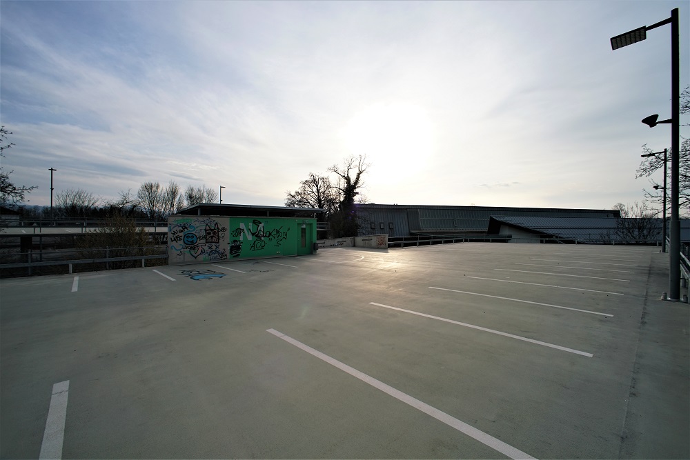

    So, nun geht es weiter mit Teil II,
    ich war, dank Corona, in dem verlassenen Parkhaus unserer Therme. Wo sich normalerweise hunderte Autos drängen, herrschte
    gestern, bis auf ein, zwei Autos gähnende Leere. Sozusagen ein "lost place"...
    Die Fotos sind mit f/8 entstanden, da wo Vigettierung sichtbar ist, war die Blende offen.

    Sehr schöne Bilder, Christian -
    mit solch weiten Brennweiten zu komponieren ist wirklich schwer.
    Überrascht bin ich davon, wie wenig das Objektiv verzeichnet.
    Auch die Flares sind nicht extrem für diese Brennweite.
    Da sagst Du etwas Wahres. Entweder kommt einem etwas ins Bild, was man da nicht haben mag, oder der leere Himmel sieht doof aus. Bei extremen Perspektiven muss man aufpassen, dass man das Objektiv nicht gegen das Objekt knallt. Mit 17mm ist es auch nicht viel besser, ich habe ein paar Bilder in den NMZ eingestellt, wo wir es gerade mit den UWW haben.
    https://www.digicamclub.de/showthrea...l=1#post293181
    Da hat Nikon gut abgeliefert, es gibt dennoch manche Bilder, wo es auffällt. Ganz leichter Schnurrbart. Aber das Nikon ist hier klar besser als das Pentax.
