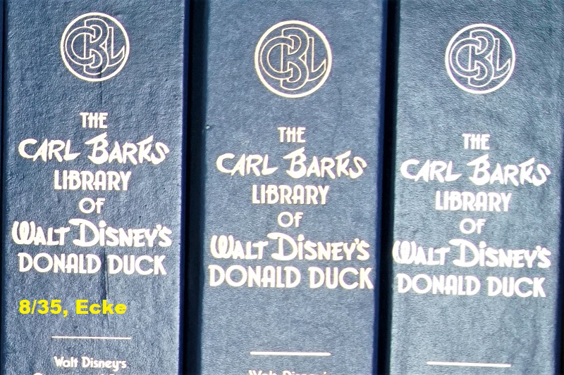

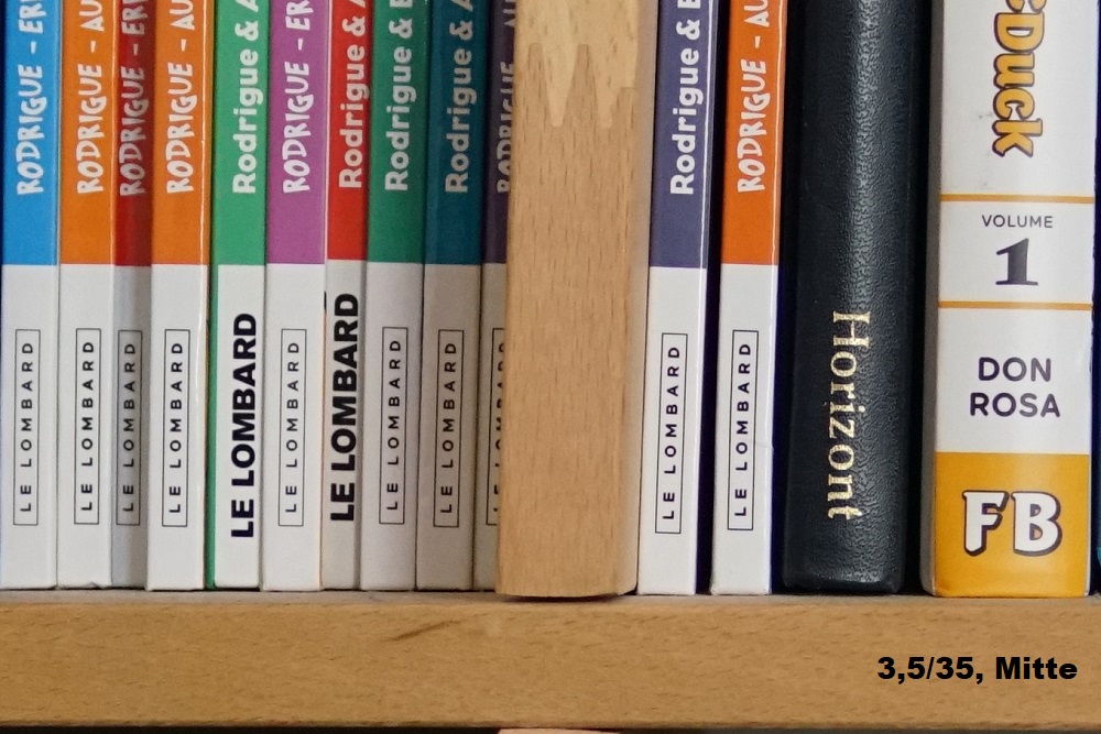

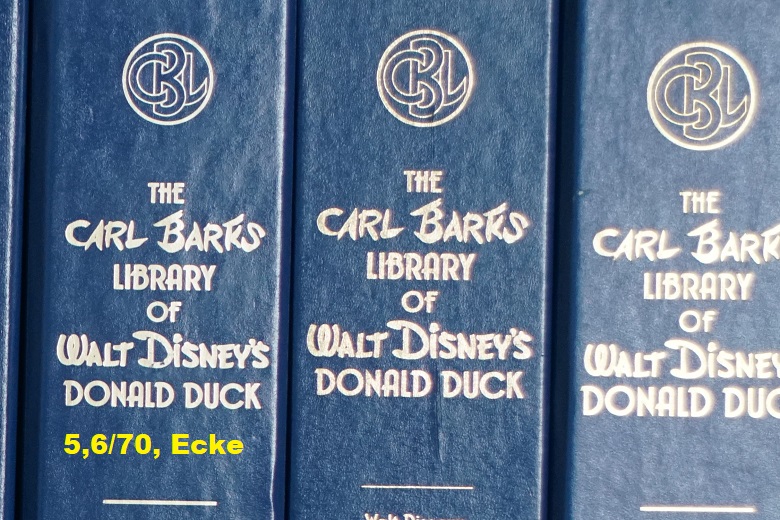

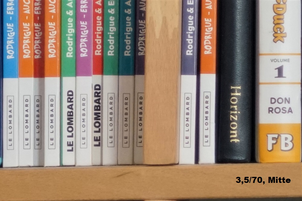

    Hier der Schärfe- und Kontrasttest...
    35mm f/3,5:
Hits: 2260
Größe:  297,9 KB
    Crops, erst Bildmitte, dann Ecke:
Hits: 2280
Größe:  163,9 KB
Hits: 2249
Größe:  145,3 KB
    35mm f/5,6:
Hits: 2248
Größe:  294,4 KB
Hits: 2292
Größe:  152,2 KB
Hits: 2237
Größe:  155,0 KB
    35mm f/11:
Hits: 2269
Größe:  279,2 KB
Hits: 2290
Größe:  143,1 KB
Hits: 2259
Größe:  169,0 KB
    50mm f/3,5:
Hits: 2251
Größe:  284,6 KB
Hits: 2281
Größe:  139,0 KB
Hits: 2262
Größe:  153,7 KB
    50mm f/5,6:
Hits: 2235
Größe:  287,1 KB
Hits: 2264
Größe:  197,7 KB
Hits: 2258
Größe:  171,8 KB
    50mm f/11:
Hits: 2227
Größe:  292,9 KB
Hits: 2240
Größe:  177,0 KB
Hits: 2265
Größe:  171,0 KB
    70mm f/3,5:
Hits: 2278
Größe:  276,8 KB
Hits: 2263
Größe:  135,1 KB
Hits: 2229
Größe:  160,0 KB
    70mm f/5,6:
Hits: 2219
Größe:  285,6 KB
Hits: 2225
Größe:  180,1 KB
Hits: 2250
Größe:  184,4 KB
    70mm f/11:
Hits: 2229
Größe:  293,3 KB
Hits: 2250
Größe:  174,5 KB
Hits: 2247
Größe:  188,4 KB
    Vordergrund scharf, f/3,5, f/5,6, f/11 bei 70mm:
Hits: 2242
Größe:  299,7 KB
Hits: 2269
Größe:  282,0 KB
Hits: 2249
Größe:  289,4 KB
    Weitere Bilder folgen...
    3.165
    14.392
    Erhielt 15.832 Danke für 2.712 Beiträge
    Teil III:
    Vordergrund scharf, f/11, f/5,6, f/3,5 bei 35mm:
Hits: 2183
Größe:  295,9 KB
Hits: 2220
Größe:  297,9 KB
Hits: 2182
Größe:  299,1 KB
    So, jetzt ist Schluß!
    Ich denke die Fotos sprechen für sich. Bei f/3,5 ist das Objektiv etwas weich,
    aber mit sehr guter Schärfe und Planlage.
    Ich finde eigentlich keine wesentlichen Schwächen und denke, dass man für
    das Geld, dass auf dem Gebrauchtmarkt hierfür aufgerufen wird, wirklich ein
    erstklssigen Objektiv bekommt, dass den aktuell angebotenen Kit-Zoomd mindestens
    ebenbürtig, wenn nicht sogar überlegen ist.
    Auf jeden Fall hat es Charakter!
    LG Christian
