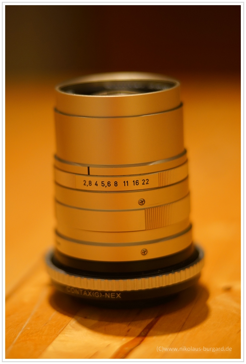

    Liebe Altglasgemeinde,
    etwas überrascht habe ich letztens festgestellt,
    dass es für das
    Carl Zeiss Sonnar 90mm f2.8 T* für Contax G
    in unserem Forum noch gar keine Vorstellung gibt.
    Gebaut in den Jahren 1994-2005 für das Contax-G-System,
    gehört das Objektiv schon zu den neueren Rechnungen.
    Hier ein paar technische Daten:
    Optisches Design: 5 Elemente in 4 Gruppen
    Blende: von f2.8 bis f22, 8 Blendenlamellen
    Nahgrenze: 1m
    Filterdurchmesser: 46mm
    Gewicht: 240g
    Länge: 6,3cm
    Farben: Schwarz und Champagner
    Das komplette Objektiv besteht aus einem Metalltubus und besitzt keine eigene Fokussierung,
    aber einen Blendenring mit Clickstops.
    Fokussiert werden muss es durch den Adapter.
    Hierfür gibt es verschiedene Möglichkeiten:
    Von Techart gibt es einen Autofokus-Adapter für Sony E-Mount.
    Dieser soll gut funktionieren.
    Da es mein einziges Contax G-Mount-Objektiv ist, war mir dieser zu teuer und ich nutze einen manuellen China-Adapter.
    Dieser treibt über einen Mechanismus per Drehrad die kleine Fokussierungsschraube im Objektiv an.
    Das funktioniert erstaunlich gut, eine normale Fokusschnecke fühlt sich aber viel besser an.
    Ein paar Bilder vom Glas (und Adapter):

    Mit angesetztem Adapter:
    Name:  298kb_Carl Zeiss 90mm f2.8 Contax G 061.jpg
Hits: 1797
Größe:  272,0 KB
