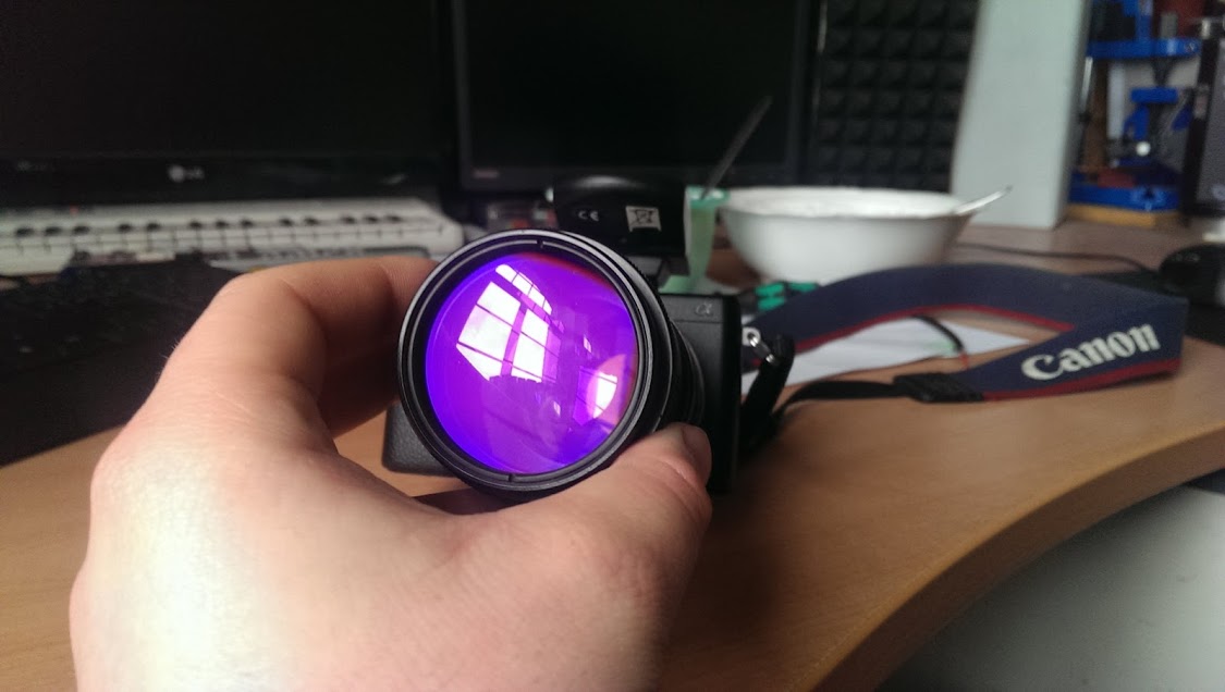

    gerade ist mein lang ersehntes Päckchen aus Armenien eingetroffen
    Der Inhalt ist das "Helios" 92mm f2.0 aus dem russischen Diaprojektor LETI 60M. "Helios92" ist aber eher eine inoffizielle Bezeichnung, da es nie einzeln erhältlich war und auch keine solche Beschriftung aufweist. Unter diesem Stichwort findet man allerdings mehr Informationen zum Objektiv.
    Aufbau: Symmetrisch, 6 Linsen in 4 Gruppen
    Blendenlamellen: keine
    Mindest-Fokusdistanz: 80cm ab Sensor
    Filtergewinde: 50mm
    Anschluss: M56
    Auflagemaß: über 60mm
    Aufgrund des riesigen Auflagemaßes kann man das Objektiv auf jedes DSLR- oder Mirrorless System adaptieren. Bei mir war der originale Fokustubus dabei, die Fokussierung war aber furchtbar ruckelig. Das lag daran, dass das Schmierfett total verharzt und verklebt war.
    Nach einer gründlichen Reinung des Tubus und des Objektivschafts mit Bremsenreiniger und auftragen neues Schmierfettes läuft es wesentlich angenehmer.
    Es hat Coatings, aber ich vermute eine Einfachvergütung.
Hits: 1547
Größe:  73,3 KB
    Das Rückseitige Gewinde des Fokustubus hat einen Durchmesser von ca. 55mm. Für die ersten Tests habe ich das Helios 92 in den Helicoid eines Helios-44 verpflanzt, dort lässt sich das Gewinde gut einklemmen. Anschließend direkt per m39 Adapter an die NEX-6. Langfristig überlege ich mir eine Lösung wie ich das Objektiv auf FD Anschluss adaptieren kann, um es am Lens Turbo zu betreiben.
