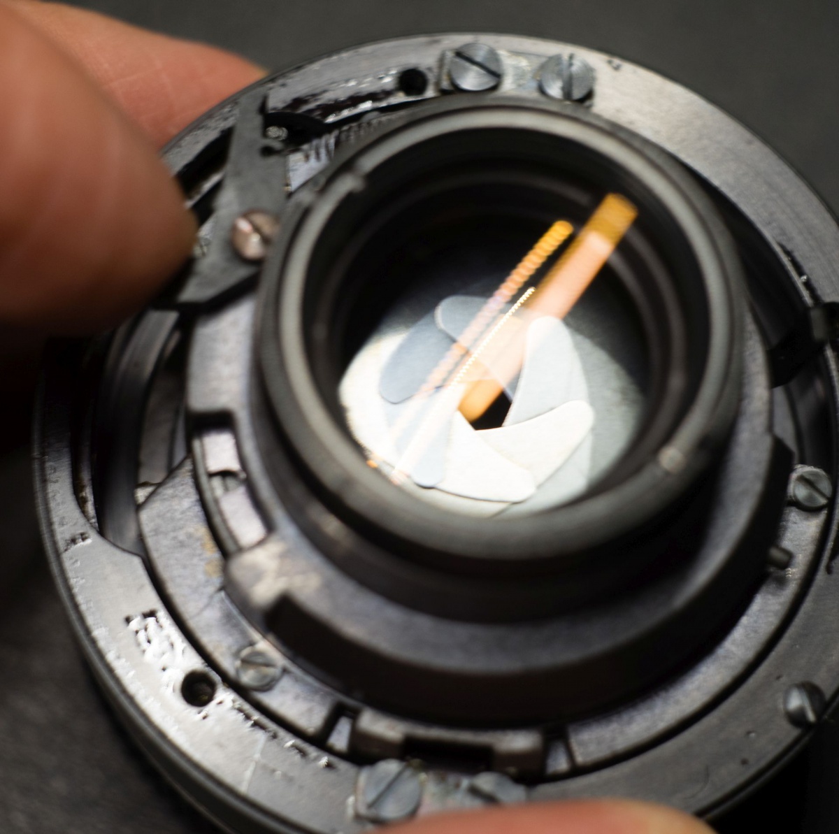

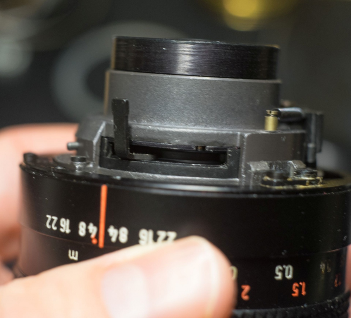

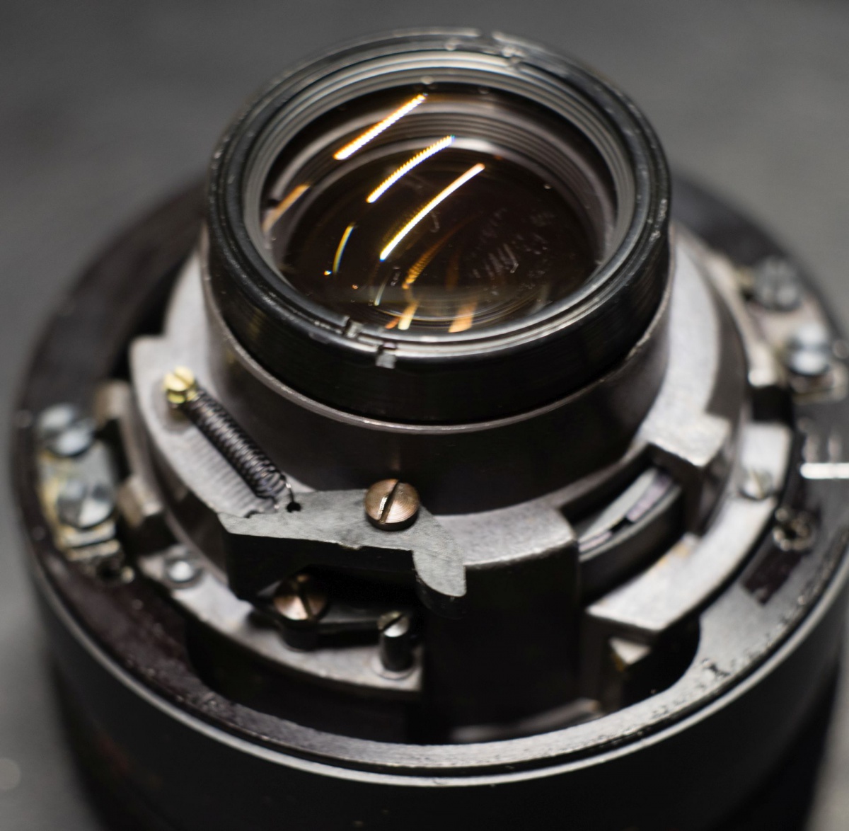

    nochmals danke für die Tipps. Wie ich im letzten Beitrag schon schrieb, liegt es jedoch nicht an verharzten Blendenlamellen, sondern an der Blendenübertragung. IAllerdings sehe ich nicht, ob bzw. wie ich diese wieder "einhängen" kann.
    Ich habe ein paar Fotos gemacht (verwackelt, aber meines Erachtens sieht man genug):
    Der Hebel, den ich auf dem einen Foto mit dem Finger betätige, schließt die Blende.
    Der Blendenüberträger hängt nicht ein, ist also ohne Funktion. Ich habe versucht, den Spalt, in dem er sich bewegt zu fotografieren. Vielleicht hilft das ja schon für eine Beurteilung der Lage.
Hits: 2765
Größe:  280,1 KBName:  DSC09932.jpg
Hits: 2733
Größe:  239,4 KBName:  DSC09930.jpg
Hits: 2819
Größe:  281,5 KB
    Ich bitte um weitere konkrete Tipps.
    Danke und viele Grüße, Rolf

    Rob, du hast das falsche Fotografiert. Das Problem wird im hinteren Tubus liegen, wo sich das M42 Gewinde auch befindet.
    Hier gibt es ebenfalls einige für das Flektogon 2,4 35 bekannte Fehlerquellen:
    1. die Kunststoffschiene die den Blendenöffnungsstellheben des Haupttubus bewegt, ist nicht mehr richtig fest weil sich die Schrauben gelockert haben.
    2. die Kunststoffwippe die vom Druckstift betätigt wird ist aus der Arritierung gesprungen.
