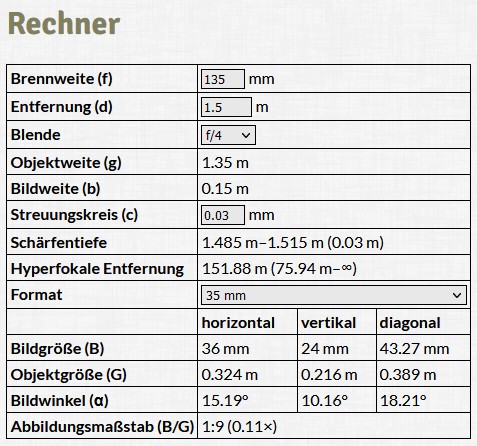

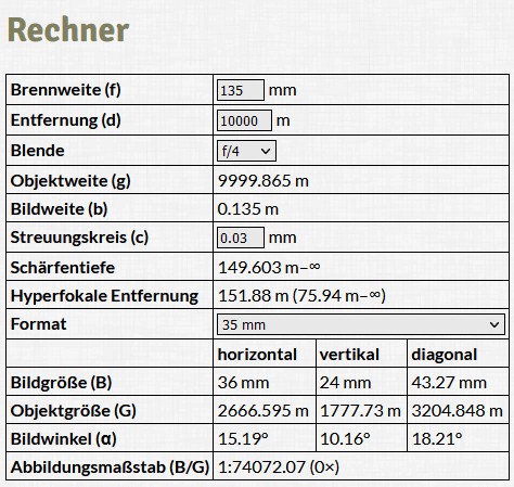

    Statt Gleichungen umstellen und rechnen, kann man auch pröbeln:
    https://www.mhohner.de/formulas.php?lg=d#calc
    Dann fängt man mit (Objektweite) unendlich an und erfährt, daß die Bildweite der Brennweite entspricht (OK, nicht sooo neu)
Hits: 315
Größe:  68,5 KB
    und bei der Naheinstellung (mal angenommen das wäre 1,5m bei dem 135er) dann:

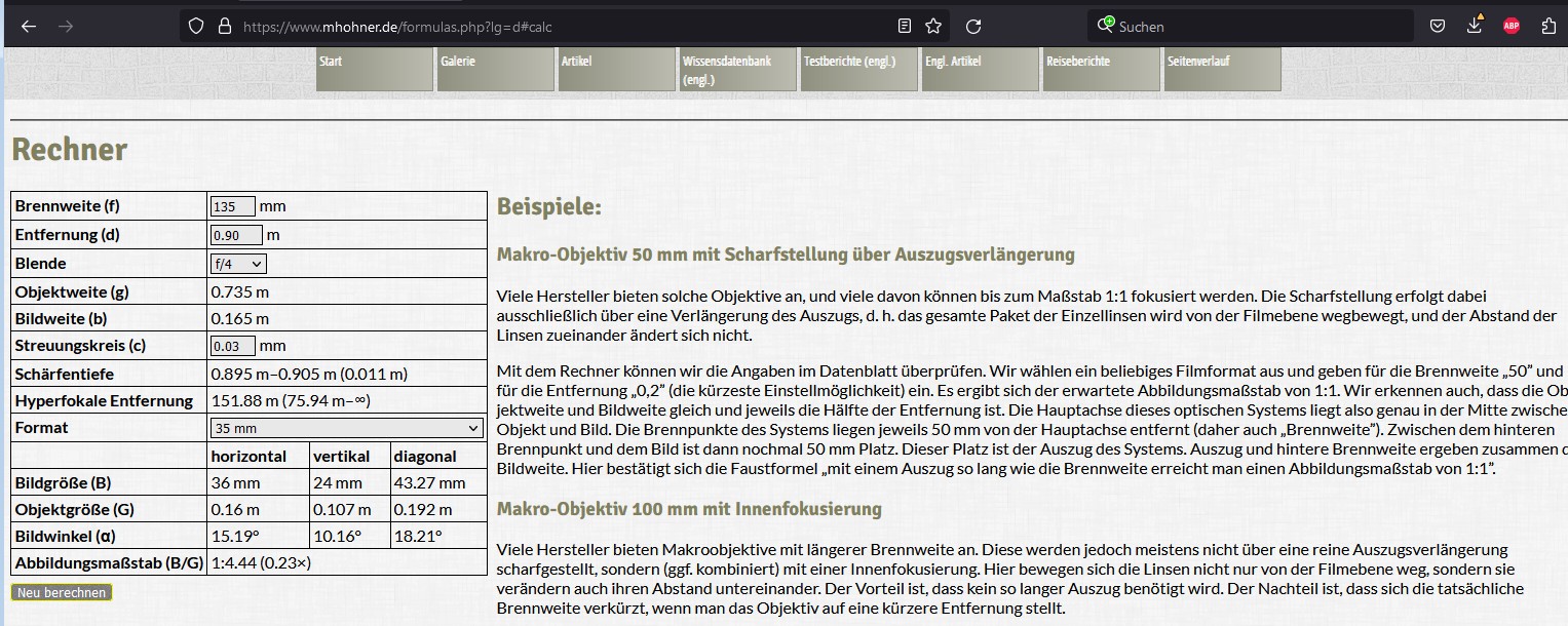

    und in Stellung unendlich und mit dem 30mm Zwischenring wären es 165mm Bildweite und den Rest kann man ablesen
Hits: 306
Größe:  304,3 KB
    und wenn man das mit der Naheinstellung rausgefunden hat, kann man 30mm draufschlagen und pröbeln, was bei Naheinstellung + 30mm rauskommt.
