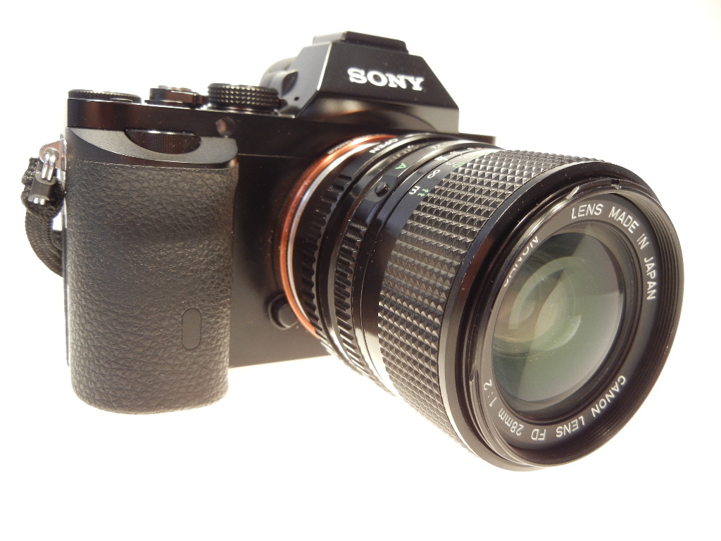

    Wer kann mir kurz helfen? Habe gerade ein CANON FDn 28mm 1:2 liegen, welches zerlegt werden muss. Der Frontring (der Ring mit der Beschriftung) dreht sich nicht. Da ich diesen gerne ohne Beschädigung lösen möchte, frage ich mal kurz nach. Ist der Ring gesteckt oder ist er geschraubt?

    AFAIR war der Ring beim 2/28 geschraubt. Nur bei den billigen FDs war der gesteckt - bspw. beim FD 1.8/50.

    as far as I remember...na dann werde ich mal weiter drehen und drücken und drehen.

    Nimm ein Wattestäbchen, mach etwas Ethanol oder Spiritus-Glasreiniger dran und streich damit ein paar Mal über der Ränder des Rings, so dass die Flüssigkeit den ggf. vorhandenen Dreck in den Rillen anlösen kann. Lass es 5-10min einwirken, versuch dann nochmal, den Ring mit einem Gummistopfen zu drehen.

    Danke für den Tipp - der geschraubte Ring hatte aber schon verloren.
    "Normal" lösen sich die Ringe mit der Kombination von Druck und Drehen. Dieser war überdurchschnittlich fest. Er hat verloren. Alkohol nehme ich auch wenn die Ringe fest sitzen.
    Noch was Barney - was sind die "billigen" FD / FDn Objektive mit dem gesteckten Ring. Oder an was kann ich es erkennen?
    VG Willy
