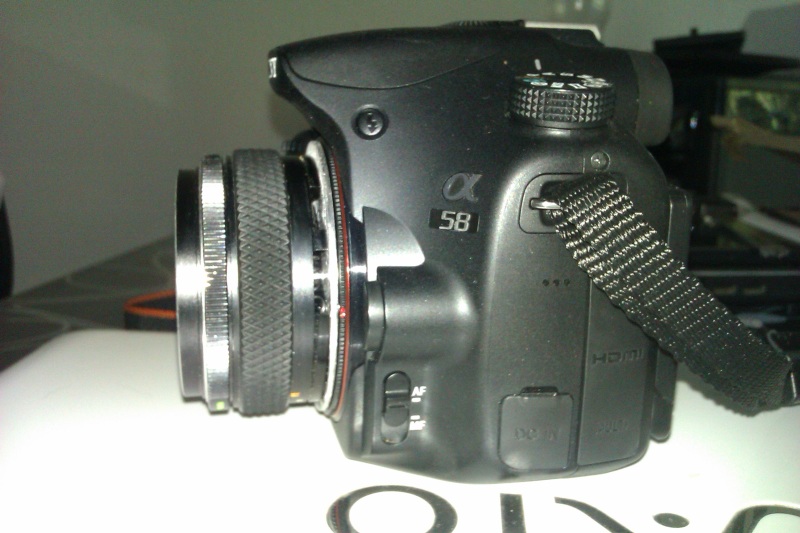

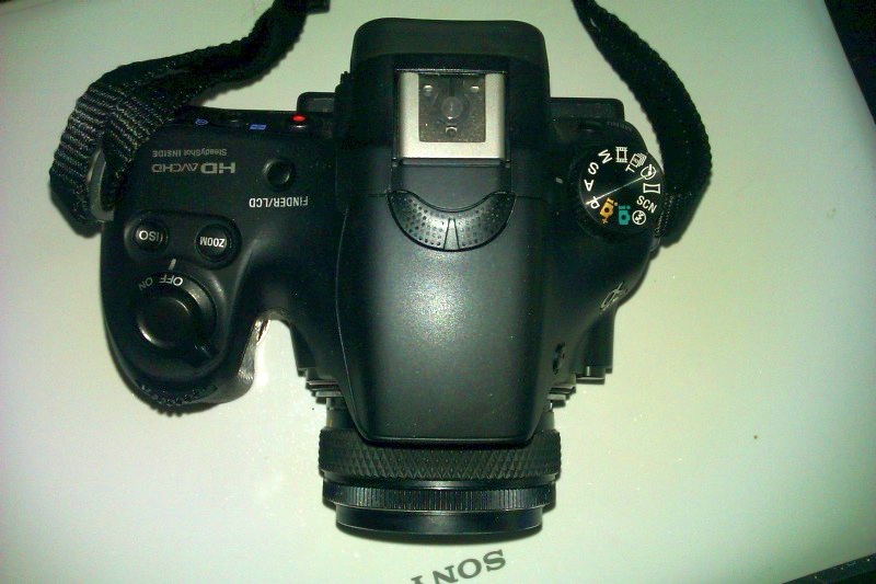

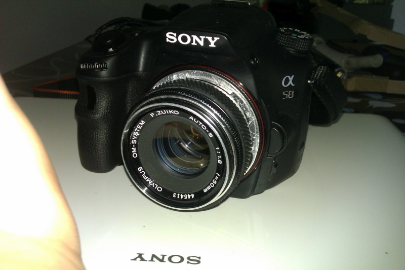

    Erstmal für die Ungeduldigen, so sieht das fertige Endprodukt aus:
Hits: 4776
Größe:  114,2 KBName:  image003.jpg
Hits: 4745
Größe:  123,8 KBName:  image004.jpg
Hits: 4735
Größe:  129,1 KB
    Es ist nicht die sauberste/proffesionelste Lösung, aber es funktioniert und ist wieder zurück-rüstbar auf original OM-Bajonett.

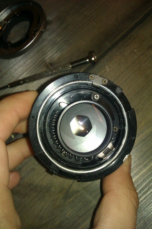

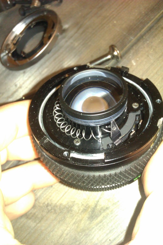

    Damit die automatische Blende nicht stört und jederzeit die aktuelle Blendenwahl sichtbar ist, wurde der entsprechende Hebel im Bild rot eingekreist mit einer Feder (Kugelschreiber Feder) an eine vorhandene Schraube (vorher etwas rausdrehen und dann fest mit der Feder verschrauben) gespannt. Das Loch habe ich mit einem Dremel (eher Mannesmann) mit einem kleinen Bohrer hineingebohrt.

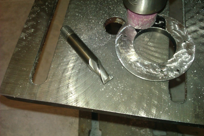

    darauf hin habe ich von einem alten verschimmelten M42 Zeis Jenna Tessar 50mm f2.8 den M42 Teil abgeschraubt und angefangen das ganze plan zu fräsen. Dieser Teil kommt anstatt des silbernen Bajonett dann auf das Objektiv drauf. Jeder beliebige X zu M42 Adapter oder andere Müllobjektive würden hier genauso gut gehen.
    Zuerst grob mit einem richtigen Fräser, dann mit einem Schleifstein. Ganz gut geht das mit einem feinen kleinen Schleifstein vom Dremel beispielsweise und mit maximaler Drehzahl der Bohrmaschiene. Dabei habe ich wegen der runden Form das per Hand gehalten, was jedoch nicht ungefährlich ist (insbesondere beim Fräser), sodass ich eine Spannzange, die das Werkstück gegen den Boden der Bohrmaschiene presst oder einen kleinen Schraubstock nahe legen möchte. Ich bin immer so vorgegangen, dass ich mit der verstellbaren Bodenplattform der Bohrmaschine das Werkstück fest gegen den Schleifstein oder den Fräßer gepresst und die Plattform fixiert habe und so erstmal eine Schicht abgetragen habe bis kein Widerstand mehr da war. Bei mir entsprach das ca 0.1mm, je nachdem wie doll das Ganze beim Bearbeiten vibriert hat ;-). Zu beginn kann man auch Grob Feilen oder Teile absägen, sodass der Fräsaufwand sich minimiert.

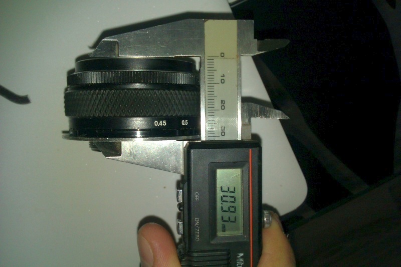

    Selbstverständlich muss vorher ausgemessen werden, wie groß bzw. wie lang das Objektiv sein muss.
    Dafür habe ich das Objektiv auf unendlich fokusiert und damit seine Länge minimiert und ausgemessen. (Rand bis Bajonettauflagefläche)
    Dann habe ich diese Länge ohne das silberne Bajonett ausgemessen. (Rand bis Rand)
    Auflagemaß von M42 ist 45.5mm
    Auflagemaß von Olympus OM ist 46mm
    Demnach musste das Objektiv mit dem neu gefrästen M42 Teil 0.5mm kürzer Sein als mit dem ursprünglichen Bajonett.
    Ich habe für mich 31.XXmm ausgemessen (den genauen Wert hab ich nicht mehr im Kopf)

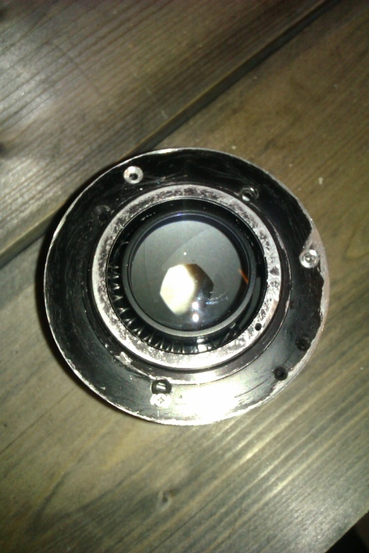

    So sieht es dann aus, wenn man das gefräste Teil auf das Objektiv draufpackt.
Hits: 4685
Größe:  109,5 KB
    wie man sieht, bin ich etwas über das Ziel hinaus geschossen, was jedoch nicht wild ist, wie man später sehen wird. Nun werden die passenden Löcher gebohrt und abgesenkt. Dabei habe ich das alte und neue Bajonettteil überlagert und mit Anreisnadeln mir die Positionen markiert. Nach dem Bohren habe ich die Löcher mit einem größeren Bohrer abgesenkt. Sollte beim Verschrauben etwas nicht passen, wie bei mir, dann nimmt man ein Drehmel und verschiebt die Bohrung per Hand mit einem kleinen Diamantfräser.Name:  image006.jpg
