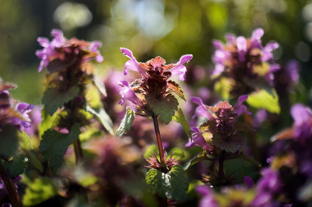

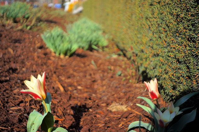

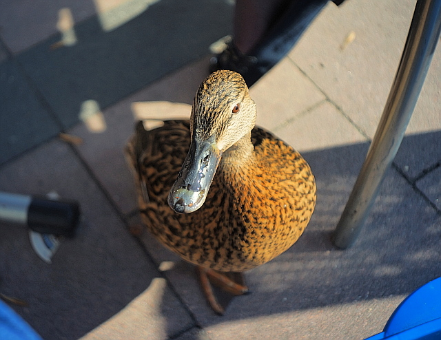

Hits: 310
Größe:  227,8 KB Name:  Taubnessel_klein.JPG
Hits: 305
Größe:  196,4 KB
Hits: 254
Größe:  278,2 KB
    Ich habe jetzt das Objektiv am Tag ausprobiert und bis auf ein auffällig rundes Bokeh ist finde ich alles in Ordnung. Vielleicht gibt es hier im Forum Industar-Experten, die mir etwas über die Linsencharakteristik dieses "Oldtimers" sagen können.
