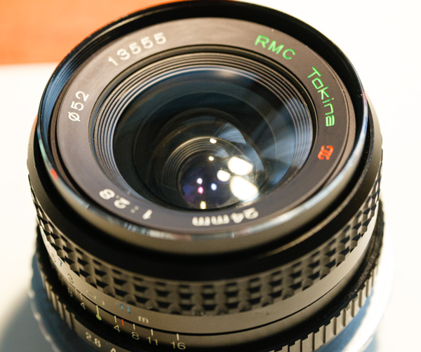

    Hallo Forum und vor allem Bastelprofis,
    mein Tokina RMC II 24mm/2,8 hat unter der Frontlinse (?) am Rand eine Art Schleier, Pilz glaube ich nicht. siehe Markierung:
Hits: 988
Größe:  122,4 KB

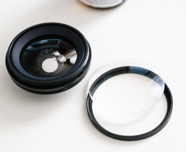

    Dazu wollte ich es heute auseinandernehmen und reinigen, leider scheitere ich relativ schnell.. Dazu habe ich erstmal den Frontring (mit Beschriftung) ausgeschraubt, darunter sieht es so aus:
Hits: 945
Größe:  123,9 KB
    Die drei Schrauben rausgenommen, Ring abgenommen, dann sieht's so aus:
Hits: 1091
Größe:  134,5 KB
    Das Frontelement läßt sich dann einfach rausdrehen, aber weiter komme ich nicht.. So sieht's aus:

    Weiß jemand, ob und wie man es auseinandernehmen kann, um an die Innenseite der Frontlinse zu kommen? Weder an der hinteren Linse noch vorn lässt sich etwas bewegen.. Wäre schön, wenn es eine einfache Möglichkeit gibt..

    Ich denke, dass der obere Ring des Linsenpakets abzudrehen ist. Ein Tip: Gummihandschuhe anziehen, zupacken und drehen. Wirkt oft Wunder...

    An der Stelle habe ich auch die Verschraubung erwartet, ich krieg's aber nicht bewegt... Zwischen dem vordersten Ring und dem darunter scheint an einer Stelle auch etwas zu sein, das aussieht wie harter Kleber.. Kann es sein, dass dort die Verschraubung in irgendeiner Form verklebt ist? Dann hilft mir wohl auch mehr Kraft kaum weiter...

    Wie Waalf schon richtig feststellte, kannst Du das Frontpaket auseinanderschrauben. Oftmals sind diese Verriegelungen aber verklebt, weshalb es einen Versuch wert ist, mit einer feinen Spritze etwas Aceton in den sichtbaren Zwischenraum zu spritzen und einwirken zu lassen. Dadurch wird der Kleber gelöst und mit etwas Druck lässt sich oftmals dann die Geschichte trennen und Du kommst zwischen die Linsen.

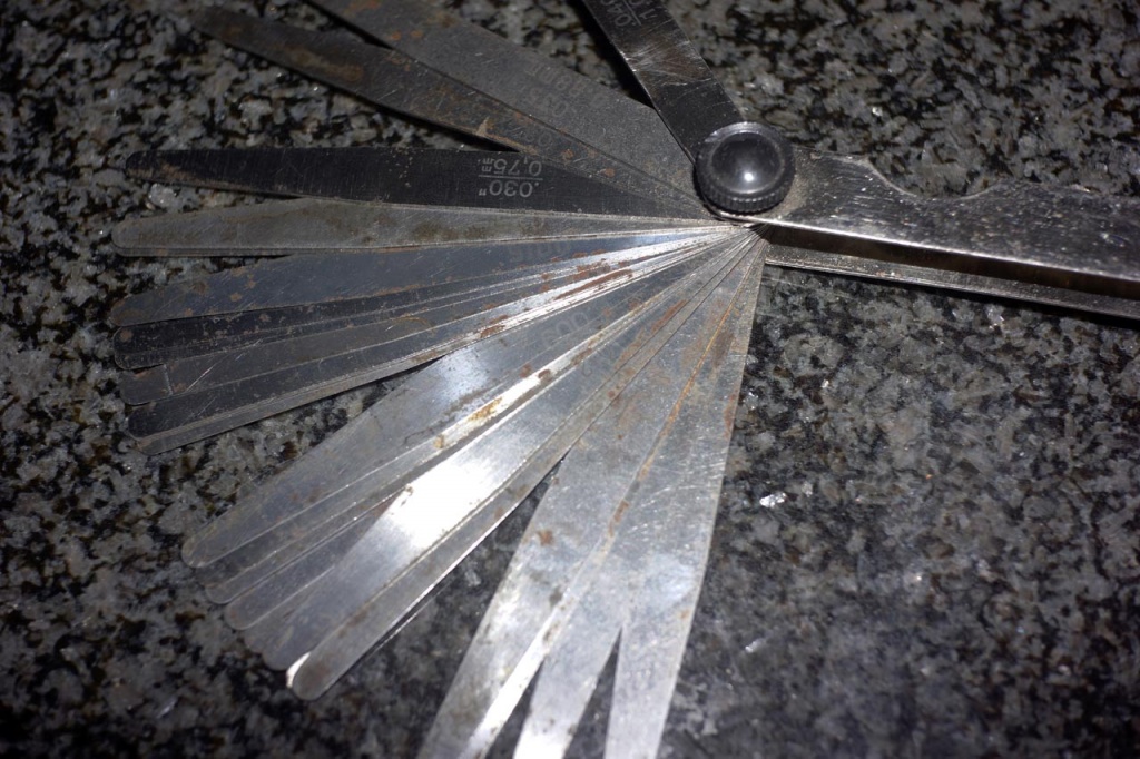

    Bevor Du Dich daran machst, besorge Dir eine sogenannte "Fühlerblattlehre" aus dem KFZ Bereich (so handhabe ich so etwas). Das ist ein "Heft" mit kleinen in winzigen mm Abständen normierten Metallblättchen, den "Fühlern".. mit denen kannst Du dann das "Spaltmaß" ausmessen.. hier wahrscheinlich nicht notwendig, aber ich gehe da immer auf Nummer sicher. Du kombinierst diese Blättchen dann miteinander und schiebst sie dann in den Spalt um spielfrei zu bestimmen, wie der Abstand der Verschraubung zum nächsten Element ist. Nur so als Tipp mal eingestreut.
    So sehen die Dinger aus..
Hits: 878
Größe:  268,1 KB
    Gummi- bzw. Latexhandschuhe geben in der Tat einen besseren Griff bei den Drehversuchen und sollten nach der Acetonbehandlung wirksam genug sein um den vorderen Verriegelungsring aufzudrehen.

    Operation geglückt..
    Ich habe mir einen Schluck Aceton besorgt, in die Stelle mit dem Kleber (?) gegeben, kurz gewartet und der vordere Ring ließ sich mühelos abdrehen:
Hits: 854
Größe:  61,4 KB
    Der "Dreck" war dann zwar nicht an der ersten Linse, sondern auf der zweiten, aber die lag ja so auch frei..
    Gesäubert, zusammengebaut, Ergebnis:
