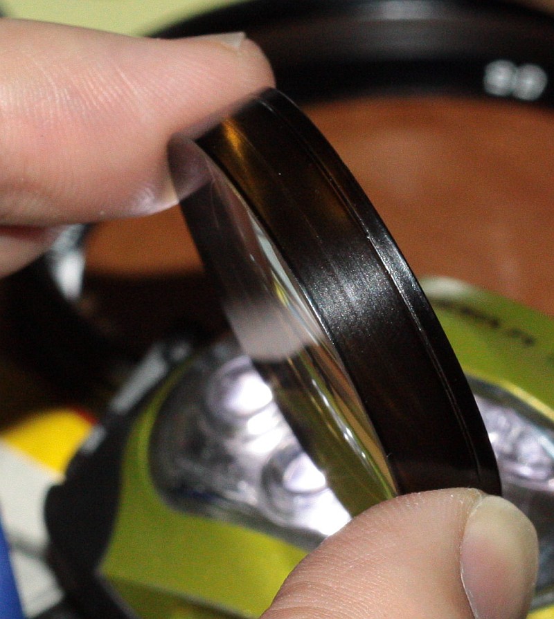

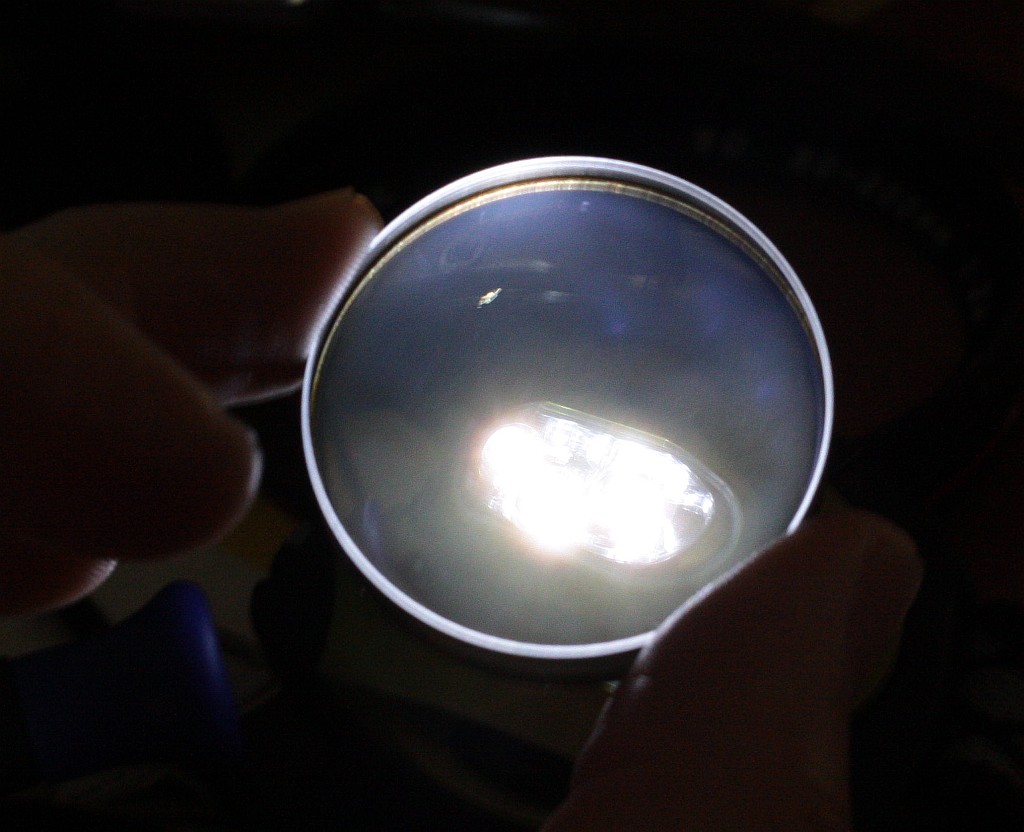

    Hi, die Sendung ist heute Vormittag bei mir angekommen, vielen Dank! Ich bin dann auch gleich ans Werk, die Gläser wurden erhitzt und bei etwa 50° habe ich den Balsam aufgetragen, aber wirklich nur sehr dünn am Rand. Ich bin mir unsicher, ob die Menge ausreicht, denn beim Zerlegen war die Verbundschicht ziemlich dick, bestimmt 3 mm. Ich wollte die Ratschläge hier im Thread befolgen und habe nur eine Stecknadelkopf große Menge genommen. Die Gläser konnte ich wegen der starken Wölbung zur besseren Verteilung nicht gegeneinander bewegen, so habe ich sie nun einfach zusammen gesetzt warte ab und trinke bei diesem grausigen Wetter einen Tee.

    Im Idealfall verläuft dies Blasenfrei und bei Durchsicht muss es aussehen, wie als würdest Du durch eine einzelne Linse gucken..
