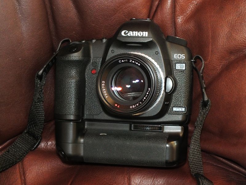

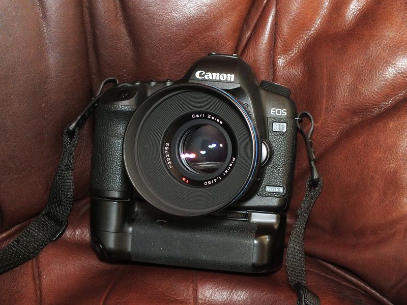

    Standard C/Y Zeiss Planar 1,4/50mm an Canon 5DMkII
    Mit Adapter funzt mein C/Y Planar T* 1,4/50mm an meiner Canon 5DMkII einwandfrei, aber nur, weil ich den Spiegel habe kürzen lassen, dass aber hauptsächlich für mein C/Y Distagon T* 3,5/15mm und C/Y Distagon T* 4/18mm! Die Kürzung des Spiegels sieht man im Sucher kaum, aber die Aktion ist nicht so ganz billig und muss jeder für sich entscheiden, ob er das machen lassen will. Die teuer angeschafften Leica-R Objektive lassen sich so auch weiterhin gut nutzen!

    Wo hast Du den Spiegel einkürzen lassen? Bin am Überlegen, denn meine ist nun aus der Garantie rausgelaufen und so ist der Weg dahin frei.

    Darf ich fragen, wo Du den Spiegel hast kuerzen lassen und wieviel das in etwa kostet ?
