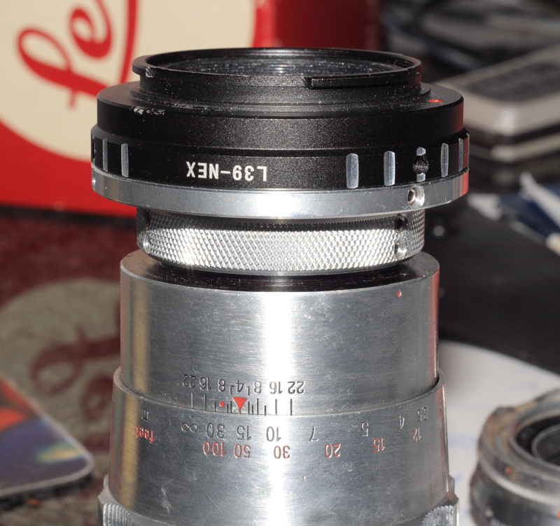

    Nachdem Braun Paxette Objektive, Altix Objektive und die Vergrößerungsobjektive am VNEX funktionieren, kommt nun noch mindestens ein weiteres System, dass funktionieren wird, hinzu.
    Von Agfa zur Ambi Silette angebotene Objektive werden ebenfalls am VNEX laufen.
    Hier das Agfa Ambion 4/35 .. ebenso das Agfa Solinar und alle weiteren Objektive, die zur Ambi Sillete und Agfaflex angeboten wurden.
    Name:  Agfa ambion 4_35mm.jpg
Hits: 8590
Größe:  116,7 KB
    Auch das Schneider Kreuznach Tele Xenar 3.8/7,5cm für die Robot Kamera läßt sich erstaunlicherweise als 75mm Objektiv an der NEX betreiben.
    Wir untersuchen, sobald wir weitere Robot Objektive finden, diesen Zweig weiter.

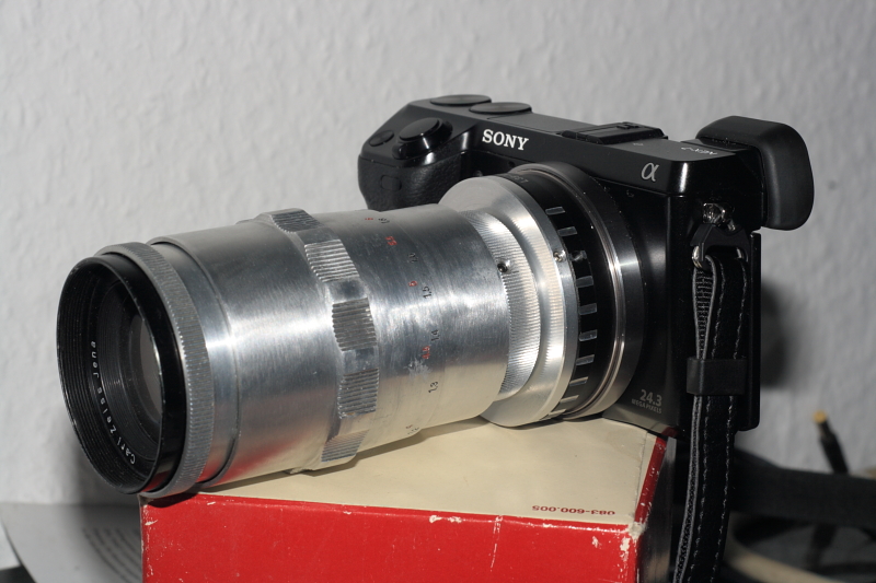

    EXA Objektive mal eben schnell an das VNEX bringen, ohne einen Extra Adapter...
    Tessar 4/135mm am VNEX System.. passt perfekt.. und damit auch alle anderen EXA Objektive mit dem Anschluss.. Dazu muss aber eine auf 4mm gekürzte Tubusvariante verwandt werden.
    Wer also ein 0-Serien VNEX besitzt, sollte das Gewinde am Fokussiertubus so kürzen, wie es die nächste Serie von Haus aus sein wird. Bei der neuen Version steht das Anschlussgewinde nur noch 4mm über, weil sich langsam zeigt, dass eine Vielzahl von Objektiven dies erfordert. Was am Anfang der Entwicklung als Sonderfall erschien, häuft sich und erfordert deshalb dieses "einkürzen".
    Ein Blick in die Liste in die Spalte "ben. Tubus" zeigt dies deutlich. Immer mehr Objektive brauchen einen nur 23mm langen Fokussiertubus.. er ist also um rund 2,5-3mm zu lang geraten. te
    Hier nochmal der Link zur Liste:... http://www.digicamclub.de/showthread...l=1#post177370
Hits: 8455
Größe:  336,7 KB
    Einfach den VNEX Adapter über den Mount "stülpen" (vorher kurz die kleine Orientierungsschraub am Objektiv rausschrauben und aufbewahren, oder für den Pin eine kleine Aussparung in die Mutter schneiden) und so passt es nach dem Festsetzen der 3 Madenschrauben.. mit vollem Unendlich..
Hits: 8167
Größe:  548,2 KB
    Somit ist bei der Nutzung von Exakta Objektiven an der NEX das mitführen eines zusätzlichen EXA Adapters nicht erforderlich.
    Das Bajonett passt exakt in die Muttern des Systems und wird dann unter den Flügeln mit den Madenschrauben gesichert.
    Name:  Exa mutter.JPG
Hits: 8298
Größe:  602,0 KB
    Insofern kann das VNEX auch für EXA eine neue Anschlussvariante ermöglichen.

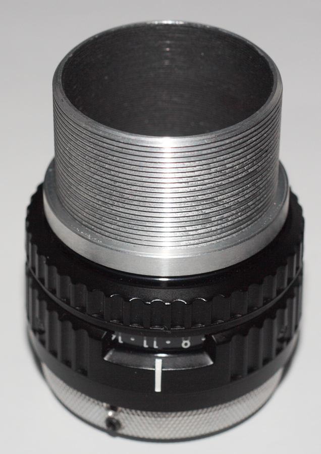

    VNEX ist eine sogenannte Fokusschnecke und keine Kamera.
    Mit dieser Fokusschnecke wird es möglich, die erstklassigen Vergrößerungsobjektive, die eigentlich für die Arbeit in Dunkelkammern gedacht waren und heute über sperrige Balgen an Spiegelreflexkameras gelegentlich als Makro-Objektive verwendet werden, zu "normalen" Aufnahmeobjektiven zu machen.
    Diese Vergrößerungsobjektive wurden in der Dunkelkammer über einen Balgen scharfgestellt und hatten, wie z.B. auch Makroköpfe am Balgen, kein eigenes Fokussiergewinde.

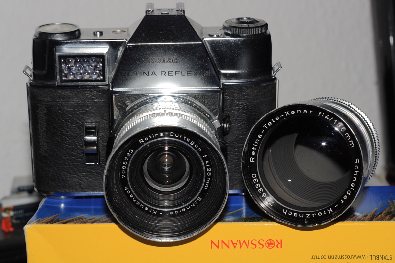

    6. und das ergab sich heute nach einem tollen Flohmarktfund..
Hits: 8395
Größe:  396,2 KB

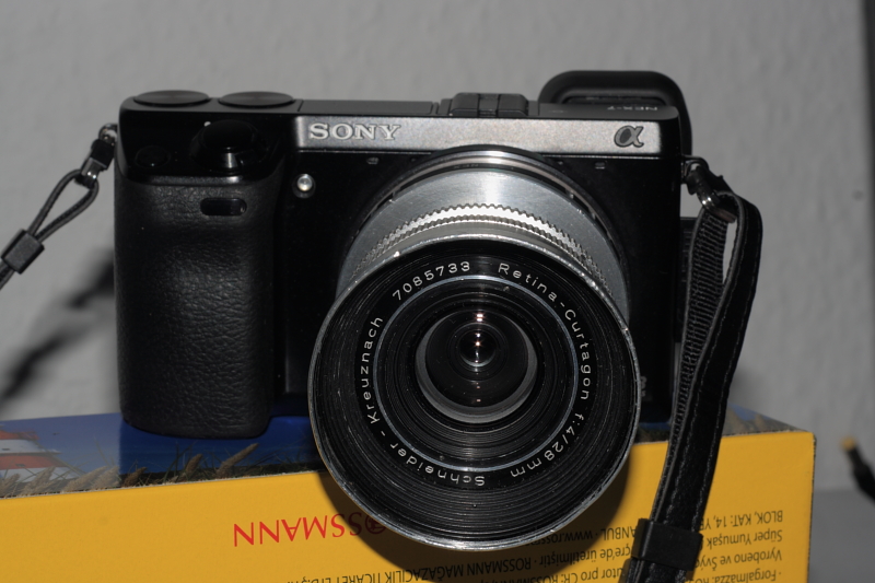

    und schonmal provisorisch .. Schneider Kreuznach Curtagon 4/28mm am VNEX System, passt ebenfalls.. noch eine Aufnahme konstruieren für die Blende und dann geht auch das.
Hits: 8246
Größe:  325,4 KB
    Hier mal zwei Bilder damit..
    ERst die Totale.. dann einen Crop.. Schneider Kreuznach Curtagon 4/28mm
    Und hier der Crop daraus..

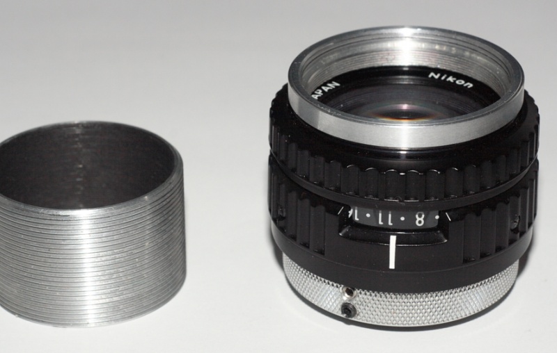

    Mit dem auf dem Objektiv sitzenden Ring kann man den Verlängerungstubus als Streulichtblende nutzen und hat ihn so immer dabei..
    Name:  streulicht angesetzt.JPG
Hits: 7111
Größe:  459,9 KB
    So sind die V-Objektive mit einer provisorischen Streulichtblende ausgestattet, der Verlängerungstubus also immer dabei...
    Der hier als Streulichtblende verwendete Verlängerungstubus hat insgesamt 3 Funktionen..
    1. Er erweitert die Naheinstellgrenze eines 50mm V-Objektivs von schon hervorragenden 20 cm auf 9 cm.. ohne den Tubus 1:3 mit dem Tubus 1:1,25
    2. Der Tubus ermöglicht die Verwendung eines 80mm Objektivs statt der Standard 50mm Objektive der Vergrößerer..
    3. Dient eben als Streulichtblende mit dem Retro Ring..

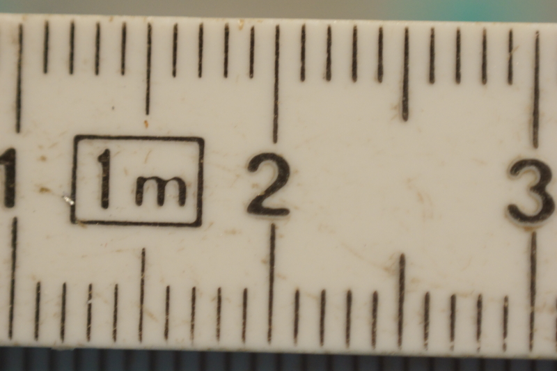

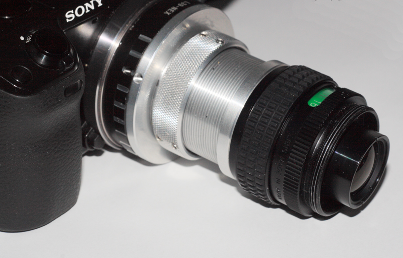

    Wie man sehen kann, ist das gesamte Objektiv mit der Streulichtblende nun in die VNEX Aufnahme-Mutter eingeschraubt und das Rückteil des V-Objektivs dient nun als Aufnahmeseite..
    Damit sind dann Abbildungsmaßstäbe bis knapp über 1:1 möglich..
    Name:  abbildungsmasstab lineal.JPG
Hits: 8427
Größe:  522,9 KB!
    Der NEX Sensor hat 24mm an der Langen Kante und es werden an der unteren Nahgrenze der oben gezeigten Kombination 21,5mm abgebildet.. das ist besser als 1:1

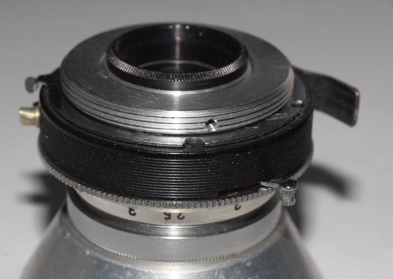

    Ferner gibt es die Möglichkeit, zwischen den Normen zu "wandeln" über unsere Anschlussplatten, die mit verschiednen Durchmessern auch uralte Objektive an das VNEX bringen können.
    Name:  Wandlerplatte M25 faltbalgenobjektive.JPG
Hits: 7012
Größe:  345,1 KB
    Und das lohnt sich. Ich hatte dieses Curtagon mal mit EXA-Bajonett. Eine tolle Linse.
    Habe ich leider wieder verkauft. :(
    Aber schon toll, was da alles geht, Henry! Das System wird immer versatiler! Klasse!
