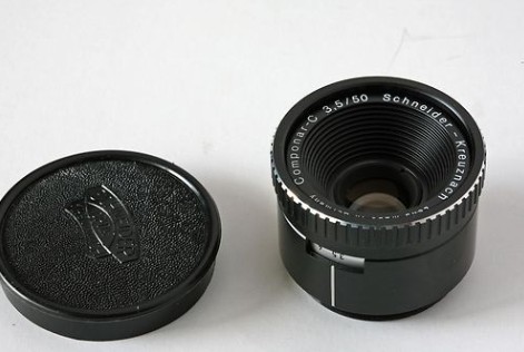

    Hier ein Bild und ein 100% Crop vom Schneider-Kreuznach Componar-C 3.5/50:
    JPG- Out of Cam, nur mit GIMP 2.8 verkleinert.
    Unten noch ein Bild vom Objektiv. Hat "out of the box" funktioniert. D.h. nichts wurde bearbeitet. Naheinstellung ca. bei 50 cm. Unendlich kein Problem. Mit der 12 mm Mutter adaptiert. VNEX Version 2.0.
