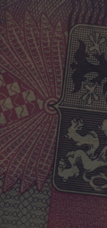

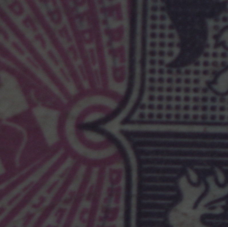

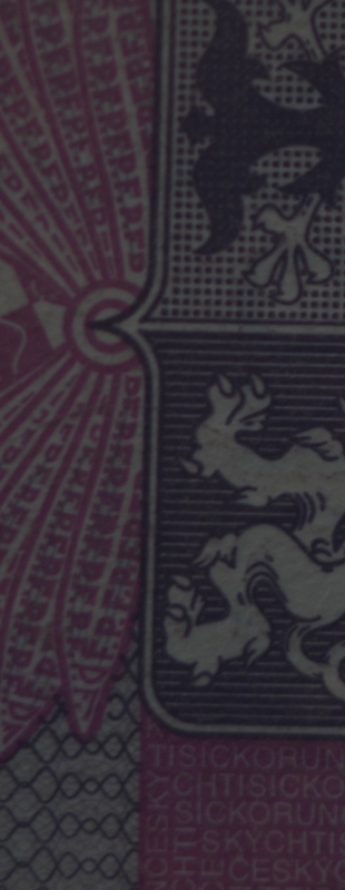

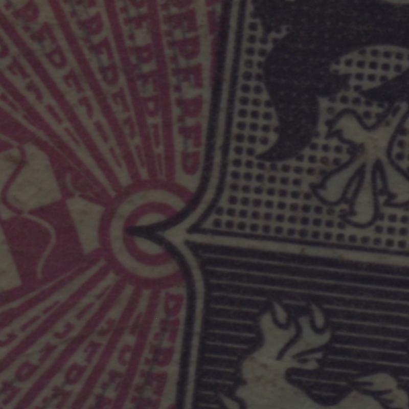

    Hallo Stefan,
    habe mal das Bellows (BE)mit dem 100er 3,5 (YA) verglichen, Stativ, Live View, Fernauslöser an der 40D, für das 100er hatte ich den Schlitten leider im Garten und mußte am Objektiv scharf stellen.
    Die Reihenfolge beim hochladen der Bilder ist mir ein absolutes Rätsel, war nicht so eifach einen Schein zu finden, habe nur Objektive, aber aus dem Urlaub hat sich etwas angefunden.
    Ich glaube das 100er kommt nicht mit dem Bellows mit, aber Oliver könnte den Vergleich wiederholen, kommt vielleicht zu einem anderen Ergebnis, seine Bilder sind ja super.
    Gerhard

    Peter: Ja ist ein reines Balgenobjektiv ohne die möglichkeit am Objektiv scharf zu stellen.
    Stefan: Das 100er wurde mit beiden Zwischenringen (20+27mm).
    Pascal: Deine Liste mit den Testergebnissen ist super hilfreich, freue mich immer weil ich dadurch viel Zeit spare. Also nochmals DANKE!

    Hallo Gerhard,
    irgendwas mit der Belichtung ist da schief gelaufen. Ich habe da mal spaßeshalber eine "intelligente Autokorrektur" drüberlaufen lassen. Dann kann man die Vergleichsfotos besser beurteilen.
    Ich mache übrigens mit IrfanView ein Panorama aus solchen Vergleichsfotos und beschrifte sie dann anschließend - sehr nützlich für solche Sachen.

    Hallo Fraenzel,
    wollte die Bilder unbedingt heute noch machen, werde am Wochenende wohl keine Zeit haben und ich stehe mit der Bildbearbeitung auf Kriegsfuß, aber gerade am Balgen ist es bei mir sehr zeitaufwendig, dachte man kann das Ergebnis auch im Dunkeln sehen.
    Gerhard
    sollte man die Bilder lieber einzeln hochladen, damit die Reihenfolge erhalten bleibt? Ein Buch mit sieben Siegeln. Werde im Wintersemester ein PS-Kurs an der VHS machen, bleibt mir nichts anderes übrig.
