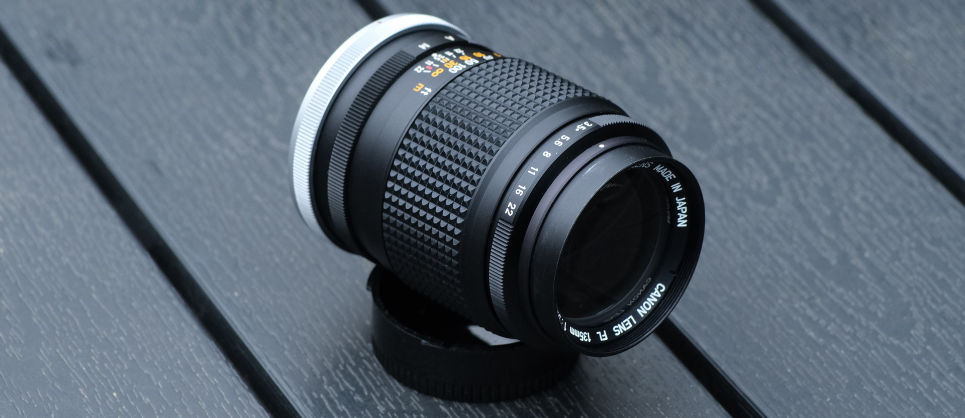

    Liebe Altglasfreunde,
    jeder von uns freut sich wenn die Post klingelt und ein neues Objektiv erwartet wird. Beim auspacken steigt die Spannung es das erste mal in der Hand zu halten.
    Ab und an ist die innere Enttäuschung groß warum auch immer, sei es die Haptik/Kosmetik oder das feststellen eines Defektes, manchmal gibt es kein Gefühl und selten gibt es das Wow das muss gut sein.
    Letzteres traf bei mir beim Canon FL 3.5/135 zu.
    Beim Canon FL3.5/135 merkt man noch eine gewisse Wertigkeit. Kein Vergleich zu den nfD Linsen die ich kenne und das merkt man an der Haptik und am Gewicht.
    Rein Optisch find ich es sehr Schön mit seinem Matten Schwarz.

    Technische Daten:
    Baujahr ab: 1966
    Länge Unendlich: 10 cm
    Länge Nahgrenze: 11,5 cm
    Gewicht: 434 Gramm
    Nahgrenze: 1,5 Meter
    Blendenlamellen: 8
    Blende: F3.5-F22 in ganzen Stufen, außer von F3.5 auf f4
    Aufbau: 4 Linsen in 3 Gruppen
    Vergütung: wie es scheint keine, weil es scheint nix.
    optionale Gegenlichtblende: Canon T-50-2 (sehr schön wie ich finde, wird gesteckt mit Rändelschraube gesichert, was aber Lackbeschädigung hinterlässt)
    Die Linsenrechnung wurde in das spätere FD 3.5/135 mitgenommen das sogar ein wenig schwerer ist.
    Erst mit dem Canon nFD 3.5/135 wurde die leichtbauweiße (325gramm) eingeführt, dies wurde erreicht durch teils Kunststoffbauteilen, die aber die Haptik im negativen Sinne beeinflussen. Das kann ich bestätigen .Außerdem wurde die Linsenrechnung verändert (4Linsen/4Gruppen).
