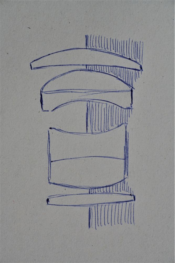

    ich kann mich meinen Vorrednern nur anschließen.
    Da ich das Meo 1,4/70 vor einiger Zeit mal zerlegt habe um die Linsenränder zu schwärzen,
    kann ich Dir aus meiner Erinnerung folgenden Linsenschnitt präsentieren:
Hits: 728
Größe:  148,4 KB
    Sofern die beiden Meo`s ähnlich aufgebaut sind, kannst Du Dich eventuell daran orientieren.
    Ich hätte ganz spontan die hintere (dicke) verkittete Linsengruppe im Verdacht und würde diese
    mal anders herum einbauen.
    Ansonsten mußt Du nach der Methode try and error vorgehen. Gottseidank ist es kein
    20-Linser...
