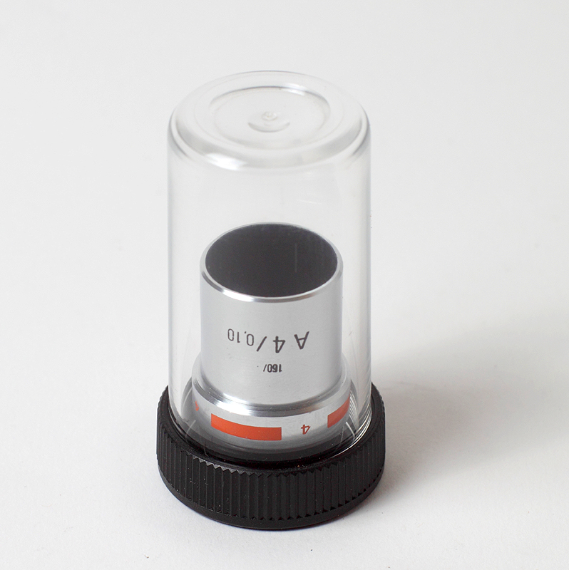

    der sehr viel mit Mikroskopobjektiven am Balgengerät gearbeitet hat, habe ich mir gestern das Askania A4 (0,10) RMS /160 Objektiv in der Bucht gekauft:
Hits: 2331
Größe:  357,2 KB
    Da es mich nur 1/2 Kasten Bier gekostet hat, war das Risiko eines Fehlkaufs minimal.
    Die technischen Daten eines Mikroskopobjektives unterscheiden sich deutlich von Fotoobjektiven:
    Das A steht für einen Achromaten
    Die 4 bedeutet, dass dieses Objektiv eine 4 fache Vergrößerung am Mikroskop erzeugt.
    Die 0,10 ist die sog. numerische Apertur - ein Maß für das Auflösungsvermögen. Je höher der Wert, desto besser. Da es sich hier um ein Übersichtsobjektiv handelt, ist dieser Wert nicht so bedeutend.
    RMS (Royal Microscopical Society) steht für ein an Mikroskopen standardisiertes Objektivgewinde mit 20,32 mm Durchmesser und einer Steigung von 0,71 mm.
    Die /160 steht für den Abstand von Okular und Objektiv am Mikroskop in Millimetern.

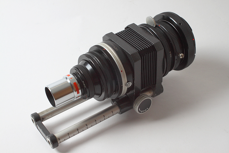

    Das erste Problem, das ich hatte war eine Montage an mein Balgengerät. Nach einigen Stunden kam ein altes entkerntes Vergrößerungsobjektiv zum Einsatz.
    Es dient ohne Gläser nur als Adapter, um dieses RMS-Gewinde an den Balgen zu bappen, da mir eine Drehbank fehlt, um elegant einen RMS-M39 Adapter zu realisieren.
    Am Balgengerät schaut das Ganze dann so aus:
Hits: 2622
Größe:  327,1 KB

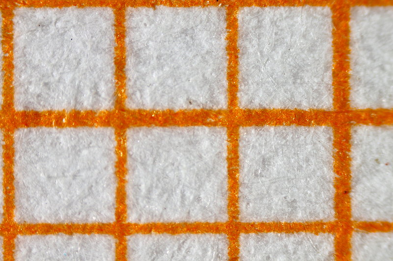

    Mein erstes Motiv war mal wieder mm-Papier, um den Abbildungsmaßstab zu ermitteln:
Hits: 2181
Größe:  535,1 KB
    Diese Aufnahme ist kein Ausschnitt, sondern tatsächlich das, was der Sensor an der APS-C Kamera sieht.
    Die so erreichte Bildgröße beträgt ungefähr 3,5 x 2,3 mm also etwa eine 6,5 fache Vergrößerung bezogen auf die Sensorgröße.

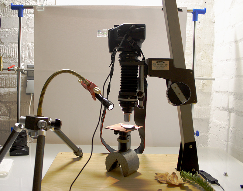

    Hier nun mein Setup für ein paar erste Testaufnahmen:
Hits: 2409
Größe:  480,0 KB
    Links die Taschenlampe am beweglichen Schwanenhals. Die Kamera mit Balgen und Objektiv ist an einem alten Stativ eines Vergrößerungsgerätes montiert.
    Die zu fotografierenden Präparate liegen auf einem Reiter einer hier vorhandenen optischen Bank. Dieser Reiter verfügt über eine feinfühlig nach oben und unten verstellbare Mikrometerschraube, da ja die LiveView Fokussierung nur über den Aufnahmeabstand erfolgt und die Schärfentiefe dieser Anordnung deutlich unter einem Millimeter liegt.
    Wie sich bei weiteren Aufnahmen hier gezeigt hat ist neben dem Licht die extrem geringe Schärfentiefe die allergrößte Schwierigkeit.

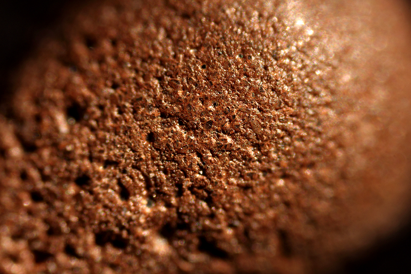

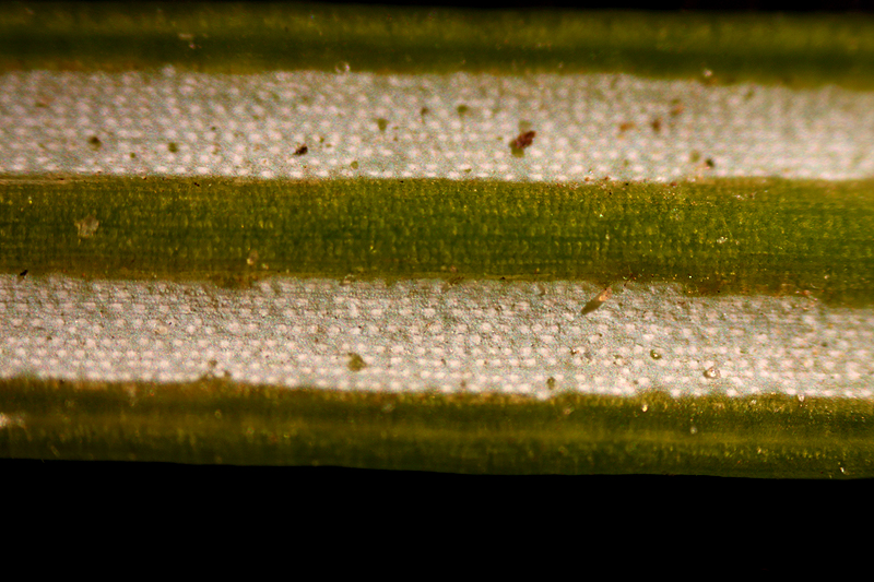

    Hier nun ein paar Aufnahmen, die mit diesem Setup entstanden sind. Da es bei einigen Aufnahmen nicht ganz einfach erkennbar ist um was es sich handelt, habe ich die Fotos nur numeriert, damit so ein kleines Rätsel entsteht - weiter unten gibt´s dann die Auflösungen:
Hits: 2078
Größe:  510,9 KB

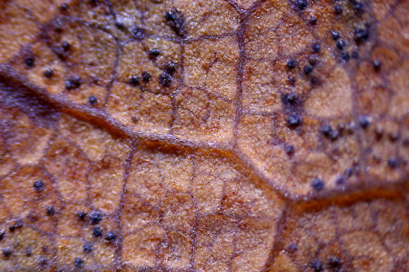

    #2
Hits: 2093
Größe:  465,7 KB

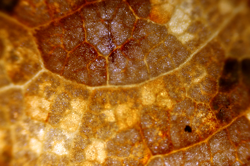

    #3
Hits: 2227
Größe:  699,6 KB

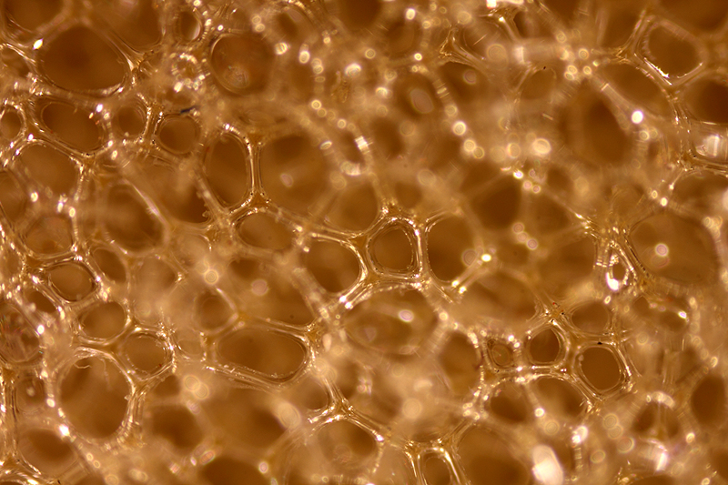

Hits: 2219
Größe:  455,6 KB
    Und hier die Auflösung:
    #1 Streichholzkopf
    #2 Unterseite einer Tannennadel
    #3 Unterseite eines Ahornblattes im Auflicht
    #4 Unterseite eines Ahornblattes im Durchlicht
    #5 Schaumgummi
