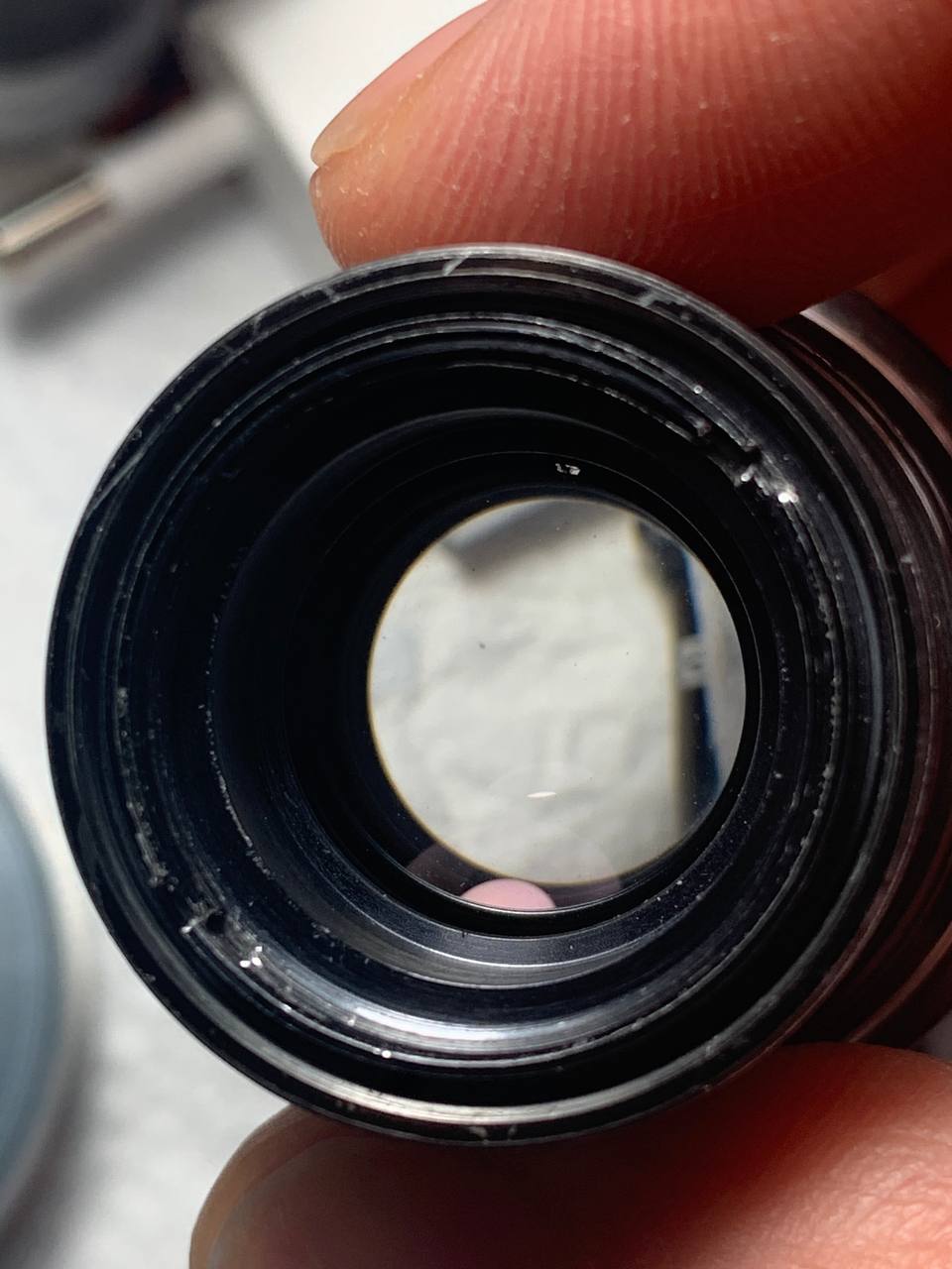

    Hallo liebe Kamerafreunde,
    Ich habe ein gebrauchtes manuelles Zeissobjektiv gekauft und musste leider feststellen, dass es von Glaspilz befallen ist. Da es günstig war, habe ich beschlossen es zu öffnen und zu reinigen.
    Jetzt ist das Objektiv geöffnet und ich weiß nicht, wie ich es funktional wieder zusammensetzen soll. Speziell liegt mein Problem bei der Iris, welche sich weder öffnen oder schließen lässt. Dazu brauche ich wohl eine der beiden Schrauben. Ich kann aber nur ein Gewinde für eine Schraube finden. Anscheinend hat sich etwas verschoben, weshalb das Gewinde für die zweite Schraube nicht mehr sichtbar ist.
    Hat jemand eine Idee, wie ich die zweite Schraube anbringen kann, sodass die Iris wieder funktioniert?
    Vielen Dank!
    Daniel
Hits: 2028
Größe:  93,2 KB
    Mit einer Stahlnadel an dieser Metalloberfläche im Schlitz drehen, bis das Schraubloch zum Vorschein kommt.

    Wow! Vielen Danke, Michael! Es hat funktioniert. Leider habe ich im Eifer des Gefechts die Linsen fallen lassen..
    Hoffentlich kann ich diese Linse nachkaufen..
    LG,
    Daniel

    Hallo Daniel,
    ein Unglück kommt selten allein...
    Wie "nachkaufen"?
    Du müsstest ein bezüglich Linsensatz vollständiges Exemplar dieses Objektives finden, und diese Linse ausbauen...
    Das rentiert sich nur, wenn dieses andere Exemplar anderweitig dermaßen kaputt ist, dass es irreparabel ist, und deshalb spottbillig zu erwerben wäre.
    Vermutlich ist es vernünftiger, das Ganze als Lehrveranstaltung zu sehen und sich erneut ein verpilztes aber ansonsten einwandfreies Exemplar zu besorgen - bei der Reinigung weißt du ja nun, wie.
