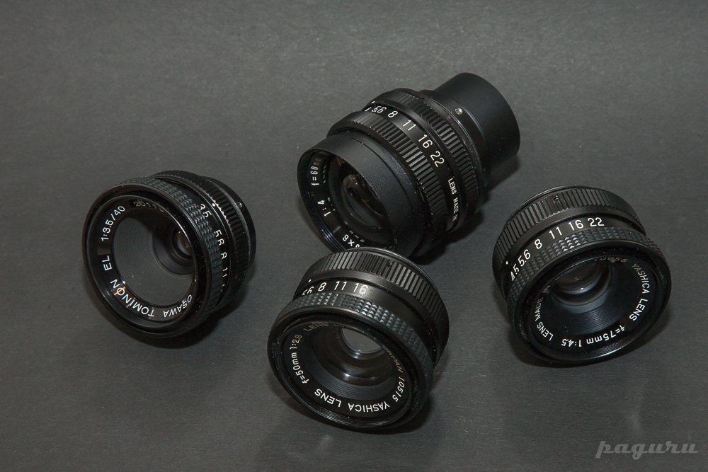

    Hier eine kleine Sammlung der 4 kürzeren Brennweiten, die sich während der Recherche bei mir eingefunden haben:

    Übersicht der einzelnen Objektive:
    Blende/Brennweite
    Blendenstufen
    Lamellen
    optischer
    Aufbau
    Bezeichnungen
    3.5/40mm
    (Weitwinkel für KB)
    3.5 - 16 6 ? Osawa Tominon, Yashica, Hoya Super EL, Bogen, D. O. Industries
    2.8/50mm 2.8 - 16 8 6/4 Osawa Tominon, Yashica, Hoya Super EL, Beseler Color Pro, Omicron EL
    4/60mm
    (Weitwinkel für 6x6)
    4 - 22 8 8/4 Osawa Tominon, Hoya Super EL, Bogen
    4.5/75mm 4.5 - 22 8 6 Elemente Osawa Tominon, Yashica, Beseler Color Pro, Omicron EL
    5.6/90mm 5.6 - 32 8 6 Elemente Osawa Tominon, Beseler Color Pro, Omicron EL
    5.6/105mm 5.6 - ? 8 6 Elemente Osawa Tominon, Beseler Color Pro, Omicron EL
    5.6/135mm
    (für 4x5")
    5.6 - 45 8 6 Elemente Osawa Tominon, Beseler Color Pro, Omicron EL
    An den technischen Daten - insbesondere am optischen Aufbau - wird schon deutlich, dass es sich hier um aufwändige Konstruktionen handelt, die durchaus mit den anderen Markenherstellern konkurrieren sollten.
