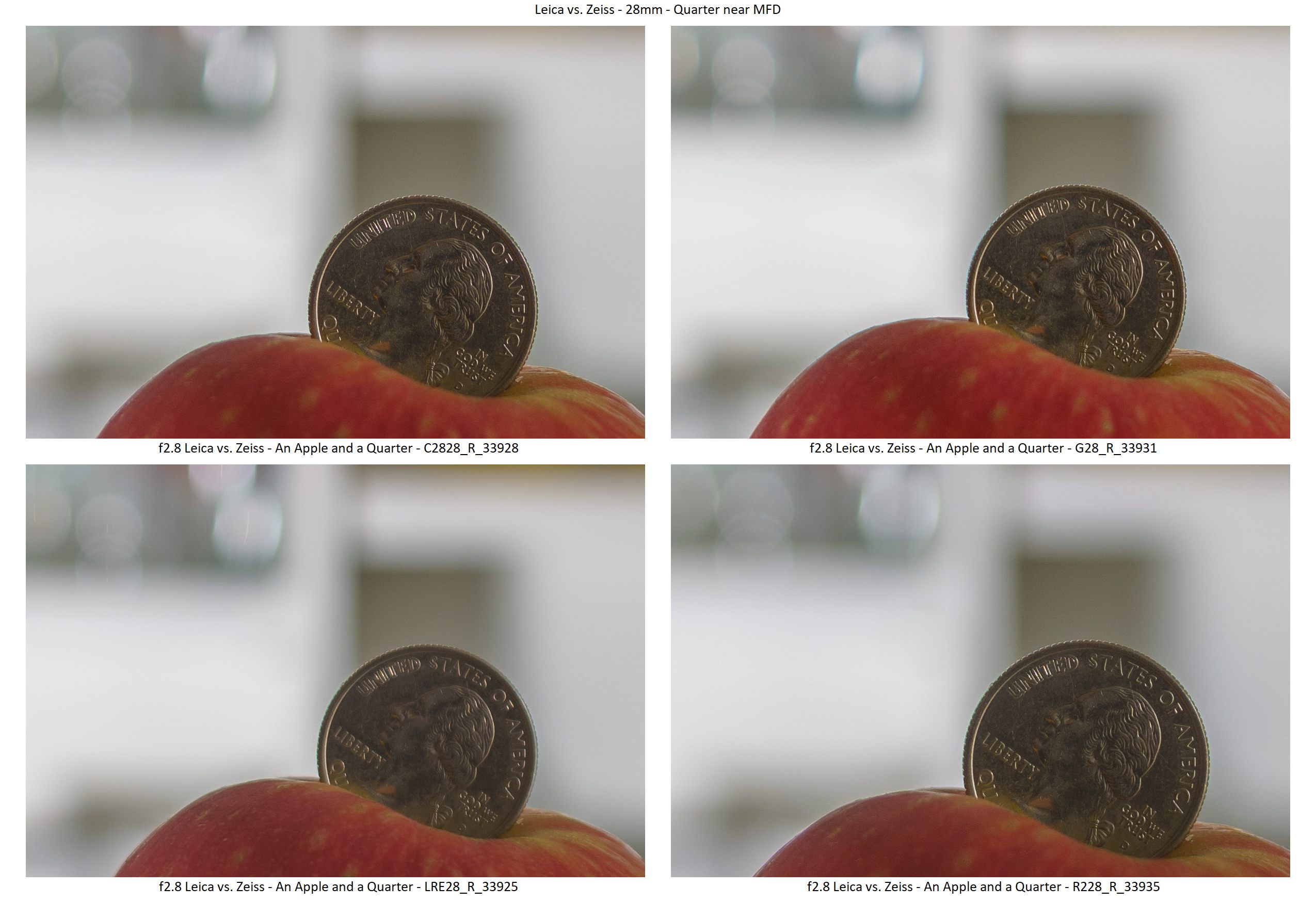

    Schärfe und Kontrast nah der Naheinstellgrenze: Das G28 ist im Nahbereich das schärfste und kontrastreichste Objektiv, knapp dahinter das C2828. Das R228 ist wie immer weniger kontrastreich, jedoch meines Erachtens ebenso scharf. Das LRE28 ist etwas weniger scharf und weniger kontrastreich. Allerdings habe ich evtl. den Fokusshift des LRE28 nicht genügend beachtet. Wenn ich mich recht erinnere habe ich nur bis f/4 neu fokussiert. Wie ich später zeigen werde wandert der Fokus des LRE28 jedoch auch bei f/5.6 noch einmal gehörig nach hinten. Beim LRE28 ist es also obligatorisch, bis f/5.6 bei Arbeitsblende zu fokussieren, vor allem dann, wenn man im Nahbereich, also bei relativ geringer Schärfezone arbeitet. Dies zeige ich am Ende auch noch mit den Bildern einer Flechte, die ich aufgenommen habe.
    Name:  f2.8 Leica vs. Zeiss - Quarter.jpg
Hits: 1890
Größe:  356,0 KB
    Name:  f4 Leica vs. Zeiss - Quarter.jpg
Hits: 1910
Größe:  380,0 KB
    Bokeh (zentrumsnah und obere linke Ecke).
    Das Bokeh vom R228 ist stets am weichsten, wobei offenblendig aufgrund der größeren Blende, die Kreise dünn umrandet sind. Im Zentrum ist das C2828 Zweiter mit relativ flächigen Strukturen ohne outlining. Das LRE ist Dritter, das G28 vierter, allerdings liegen die Plätze 2 - 4 sehr eng beieinander.
    In der Ecke ist erneut das R228 am besten, dann jedoch gefolgt vom LRE28, danach das C2828 und das G28. Das C228 und noch mehr das G28 sind im Bokeh-Vergleich m.E. ohnehin benachteiligt, da ihr hoher Kontrast sich auch mi Bokeh fortsetzt, so dass der Hintergrund eine vergleichsweise hohe Aufmerksamkeit bekommt. Hier ist der niedrigere Kontrast des LRE und noch etwas mehr der des R228 im Vorteil.

    Welches Objektiv blieb als Fazit denn für Dich als "Das" beste aus Deinen Vergleichen?
    Danke, Henry! Soo viel Arbeit ist es gar nicht. Das ansehen und beurteilen ist die meiste Arbeit, macht aber auch Spaß. Ich bin mittlerweile recht fix beim Zusammenstellen der Bilder und optimiere meine Abläufe dahingehend weiter.
    Ich bin noch nicht fertig mit meinen Vergleichen und merke immer wieder wie ein Satz Bilder trotz größter Mühe eben doch nicht für alle Objektive gleich oder ideal fokussiert sind. Ich mache mir mein Bild abschließend, wenn ich noch einige mehr solcher Vergleiche geschossen habe, so wie gerade eben, wo ich wieder in der Stadt war. Für Landschaft ist es jedoch ziemlich unzweifelhaft, dass das Distagon 2.8/28 das beste für mich ist. Es ist am schärfsten auf weite Distanzen (vermutlich nicht nur dort), mit sehr hohem Mikro-Kontrast. Ideal für Landschaft, zumindest abgeblendet. Offen hat es eine Menge Coma (haben die anderen aber auch, wobei es beim Hollywood bei f/2.8 schon stark zurückgegangen ist).
    Für Architektur ist es meines Erachtens aus den gleichen Gründen auch hervorragend, hat aber nach meinen Eindrücken mehr Verzeichnung als z.B. das Elmarit.
    Kennst Du evtl. auch die Version 2 des Elmarit? Vom Lesen aus vielen Foren, erwarte ich mir, abzüglich der dort oft zu findenden Leica-Idealisierung, in etwa die Leistung vom Distagon 2.8/28, aber mit weniger Kontrast, aber mindestens ebensoviel Farbsättigung. Für den Preis, den es aktuell kostet, werde ich es wohl nie erfahren :-).
    Ich habe vor, hier noch etwas weiterzumachen und nehme gerne auch Erfahrungsberichte von anderen Nutzern auf, um einfach noch mehr darüber zu erfahren.
    VG, Rolf
