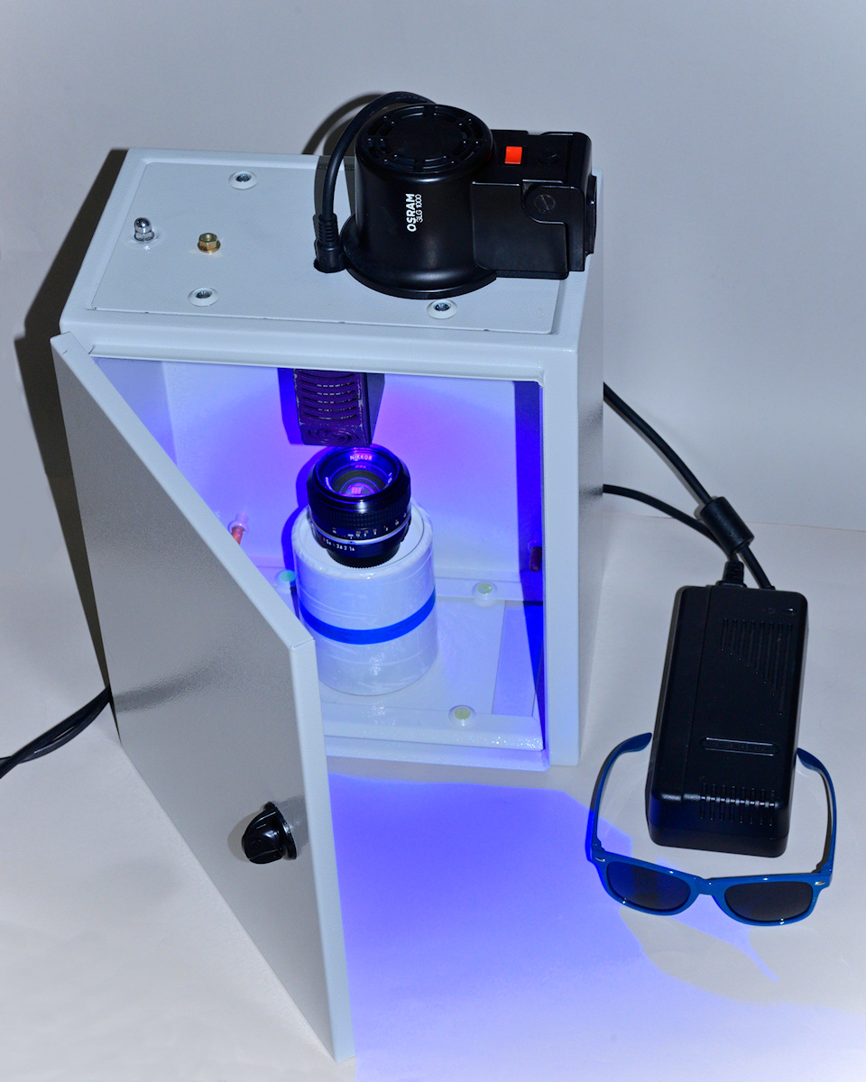

    Hallo Leute,
    ich habe mir einen UV-Brenner 395 nm / 4 W / cm² ausgeliehen, um zu testen, ob man damit diese alten mit Thorium dotierten Linsen von Objektiven wieder klar bekommen kann.
    Mit dieser Versuchsanordnung
Hits: 811
Größe:  458,2 KB
    habe ich ein PANCOLAR 3 Stunden lang von vorne und anschließend 3 Stunden lang von hinten bestrahlt.
    Dabei wird das Objektiv recht heiß, weil die gelbe Thoriumverfärbung das UV-Licht resorbiert und dadurch ausbleicht.

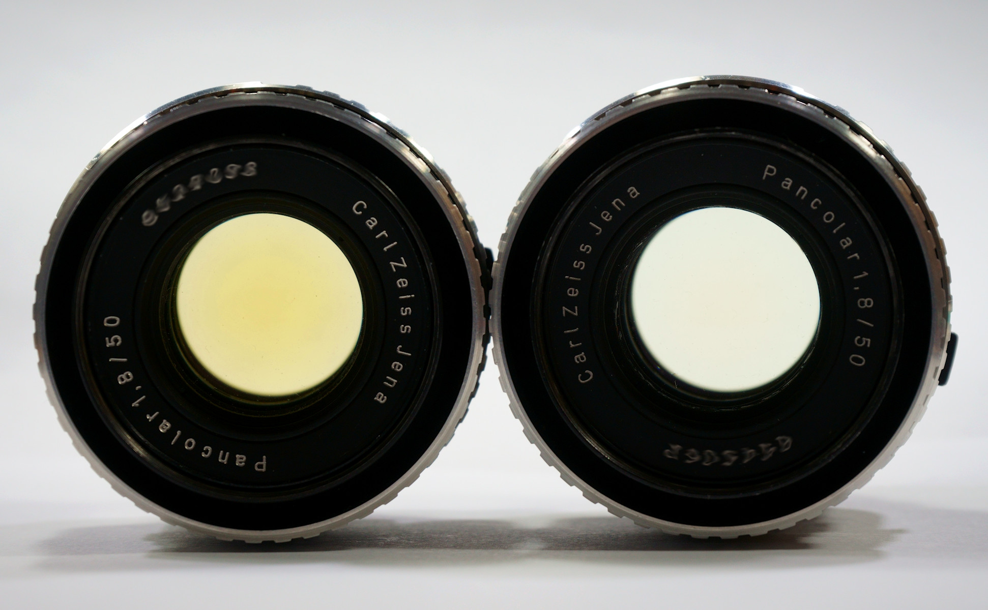

    Hier ein Vergleich eines unbehandelten mit einem 6 Stunden lang bestrahlten Pancolar:
Hits: 810
Größe:  399,6 KB
    Wie man sieht, bringt das durchaus etwas...

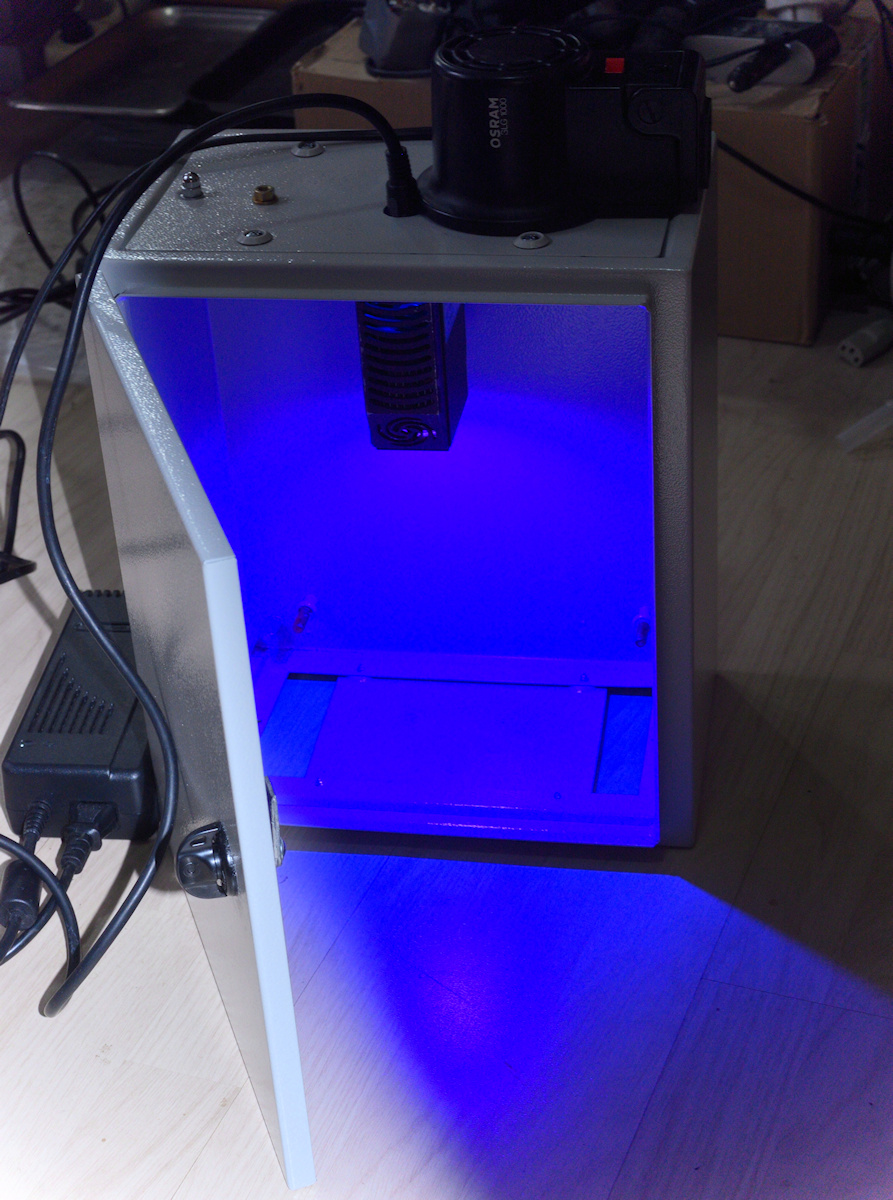

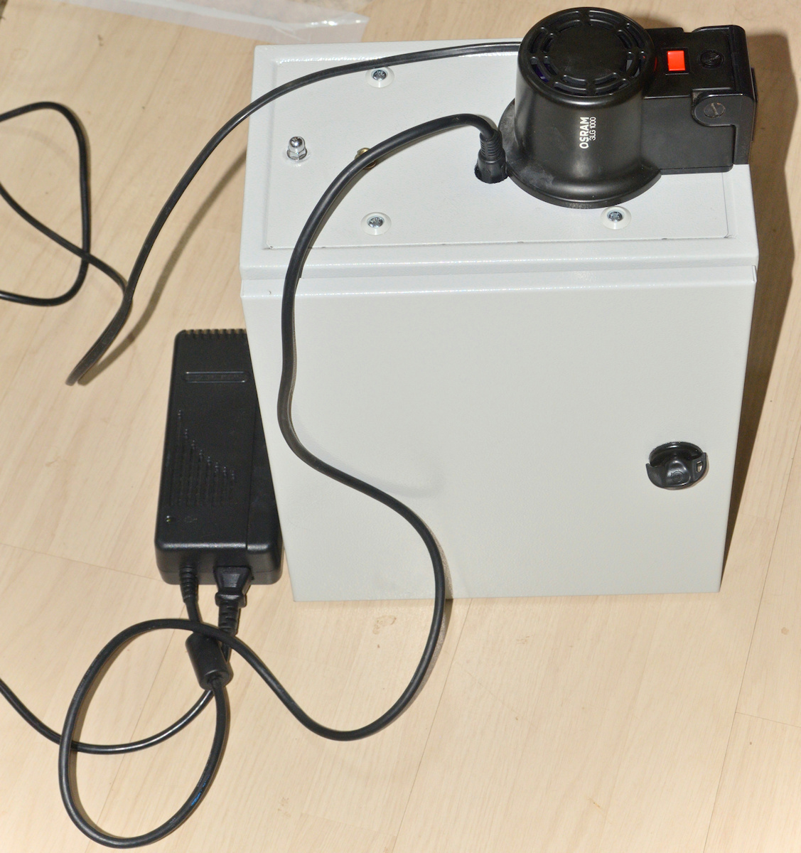

    Der Bestrahlungsschrank ist fertig.
    Von außen:
Hits: 569
Größe:  427,9 KB
    Blick ins Innere:
Hits: 527
Größe:  424,4 KB
    Hier "bei der Arbeit":

    Ein unbestrahltes und ein 6 Stunden lang bestrahltes Pancolar:
Hits: 505
Größe:  335,1 KB
