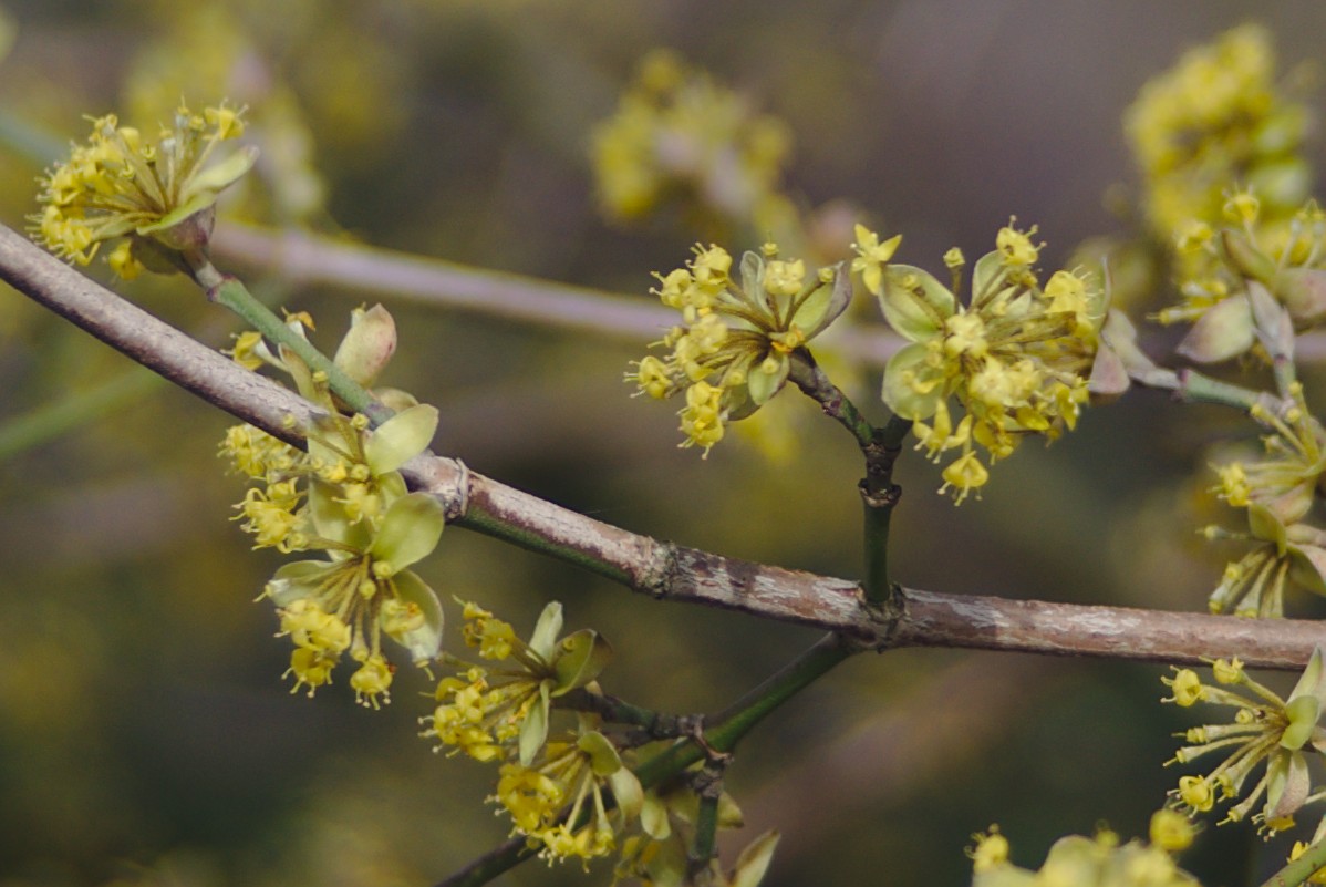

    Freistellen und Bokeh bei 70mm und Mindestfokussierabstand (1m). Zuerst das ganze Bild und dann ein 100% Crop von der Stelle auf die scharfgestellt wurde:
Hits: 2194
Größe:  210,6 KB
Hits: 2288
Größe:  226,8 KB

    Was soll ich sagen, diese kleine Linse ist ein Keeper. Mir gefällt, was ich sehe. Schärfe und Unschärfe ist gefällig. Die wetterbedingt etwas tintigen Farben kann man dem Objektiv nicht anlasten.
    Weiter dann im nächsten Posting.

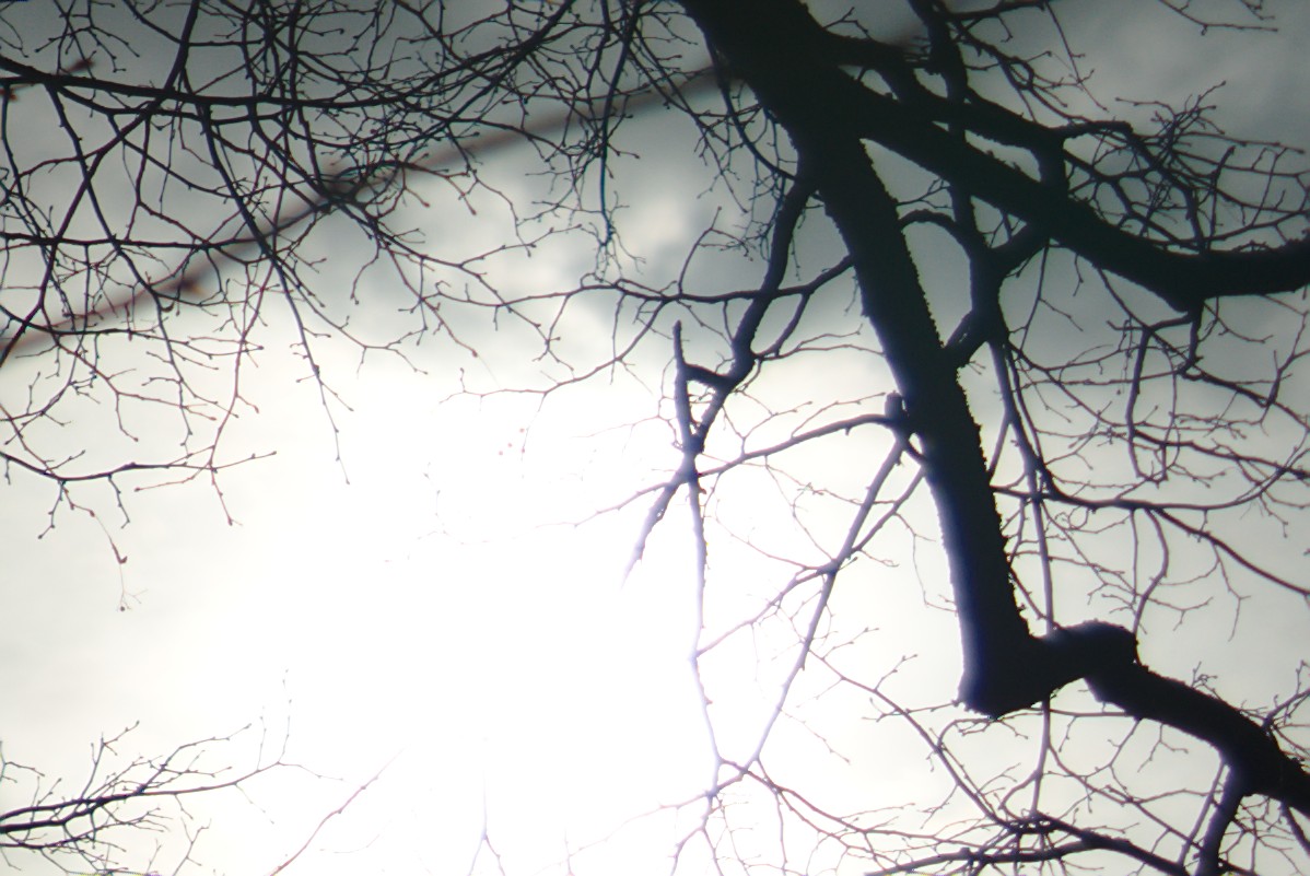

    Nun in die Sonne, die knapp durch die Wolken kommt:
Hits: 2258
Größe:  293,4 KB
    Diesmal gibt es einen Crop aus der Mitte und einen aus der Ecke mit der Sonne:
Hits: 2124
Größe:  283,2 KB
Hits: 2310
Größe:  245,6 KB
    So sehr ich auch probierte, ich habe keinen Flare ins Bild bekommen. Es gibt Überstrahlen bzw. Glühen bei voller Helligkeit. Wie sagte man in den 80er so schön: "Weiterflug nach Rom, die Sonne brennt. Perfekter Schutz - Die Vergütung hält"
