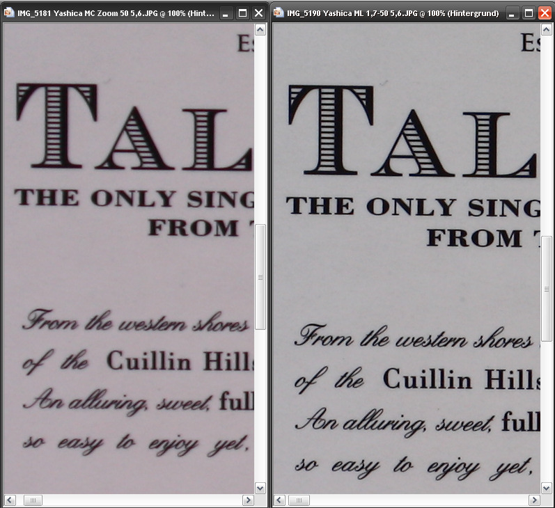

    Jetzt noch mal ein kurzer Vergleich bei 50mm mit dem sauscharfen Yashica ML 1,7/50mm bei Blende 5,6:
    Name:  50-5,6 MC-ML.jpg
Hits: 3262
Größe:  168,1 KB Crop links unten
    Sollte jemand bei den ganzen Bildchen beim Yashica MC Zoom einen zarten Rosahauch feststellen: Ich hatte vergessen den Skylight-Filter abzuschrauben. Nobody is perfect...
