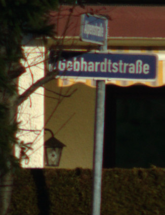

    Standard Zebra vs. schwarz: Detailaufnahmen
    Ich habe nochmal Bilder in RAW aufgenommen. Für folgende Ausschnittsvergrößerungen habe ich die RAW mit ufraw in ppm konvertiert (automatischer Weissabgleich). Daraus habe ich dann mit GIMP den Bereich ausgeschnitten und als jpg exportiert.
    Hier das ganze Bild runterskaliert als Überblick:
Hits: 3803
Größe:  155,7 KB
    Ausschnitt Blende 4 Zebra:
Hits: 3697
Größe:  37,4 KB
    Ausschnitt Blende 4 Schwarze Variante:
Hits: 3877
Größe:  43,3 KB
    Ausschnitt Blende 8 Zebra:
Hits: 3810
Größe:  37,8 KB
    Ausschnitt Blende 8 Schwarze Variante:
Hits: 3663
Größe:  46,7 KB
    Ausschnitt Blende 16 Zebra:
Hits: 3669
Größe:  38,6 KB
    Ausschnitt Blende 16 Schwarze Variante:
Hits: 3675
Größe:  40,3 KB
    Die Unterschiede scheinen mir eher gering, weswegen ich davon ausgehe, dass Zebra und schwarze Variante optisch identisch aufgebaut sind. Beim Unterschied in der Schärfe ist Fehlfokussierung wahrscheinlich.
  6. 4 Benutzer sagen "Danke", pandreas :
    Spitzenkommentierer Avatar von witt
    19.04.2016
    1.001
    5.851
    Ich finde den Unterschied schon beachtlich, gerade bei Blende 4!
    OT:Was hat denn der da für ne riesen Schüssel im Garten
    08.11.2013
    46
    Erhielt 315 Danke für 101 Beiträge
    Schüssel: keine Ahnung...
    Ich stelle noch ein paar Bilder ein. Ich glaube es war einfach nicht ordentlich scharf gestellt. Die chromatischen Fehler sehen sehr gleich aus.
