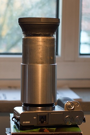

    Das Cinerectim 62,5/100 von den Rathenower Optischen Werken ist ein Objektiv zum Tonkinokoffer Zeiss TK 35,
    dieser wiederum ist eine portable Kinoprojektoreinheit für 35-mm-Filme, die vom VEB Carl Zeiss Jena bis in die 1960er Jahre hergestellt wurde.
    „Diese mobile 35-mm Filmprojektortechnik wurde auf dem Gebiet der DDR genutzt. TK 35 wurde in Orten eingesetzt, wo es keine festen Kinoeinrichtungen gab,
    wie in Sälen von Dorfgaststätten oder auch bei Freiluftveranstaltungen und dort auch als Landfilm bezeichnet.“ (wikipedia).
    Soweit ich in Erfahrung bringen konnte war die Standardbrennweite 90mm bei 4m großen Leinwänden, es können aber auch längere Brennweiten (250mm)eingesetzt werden.
    Nun ich bin mit Filmen und Filmprojektion überhaupt nicht vertraut, ich habe dieses Projektorobjektiv zum Fotografieren gekauft.
    Über den Linsenaufbau habe ich bisher keine Infos gefunden und Zerlegen ist nicht notwendig, weil die Linsen sehr sauber sind.
    Es dürfte eine Lichtstärke von 1,9 oder 2,0 haben, der Durchmesser beträgt 62,3 mm, die Länge beträgt 86mm und paßt bestensin Henrys 62,5er SFT.
    Das Teil ist ein echter Brummer, man fällt schon etwas auf

    Die Sony Alpha 6000 war für dieses Objektiv am besten geeignet, weil die Unschärfen am Rand sich dann in Grenzen halten
