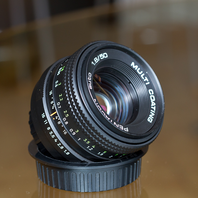

    @Henry: hier das von dir gewünschte Foto

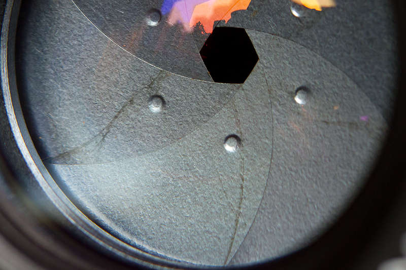

    In der Vergrößerung kann man erkennen das auf den Blendenlamellen irgendwelche Ablagerungen sind (Fett, Staub sonst. Dreck???)
