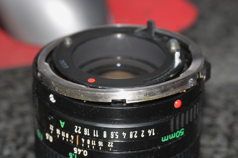

    Nehmen wir nun das nFD 1.4/50mm auseinander.
    Zuerst den mit 3 Schrauben befestigten Blechring entfernen.. (manche Schrauben sitzen hier aber so fest, wie bei diesem Exemplar, das sie „ausgebohrt“ werden müssen)

    Dann heben wir den kompletten rückwärtigen Teil mitsamt den Hebeln aus dem Objektiv heraus.
    Darunter befindet sich ein Umlenk-Ring, der bei diesem Umbau ebenfalls nicht mehr benötigt wird und normalerweise der Kupplung des Blendenringes an die im vorhergehenden Foto gezeigte Blendenmimik mit den zwei Übertragungshebeln gehört.

    Danach heben wir „vorsichtig“ !!!! den Blendenring ab und sehen darunter die mit zwei Schrauben befestigte „Rastkerben-Matte“ in der ein kleiner Zylinder/Walzenrolle läuft, der für die Rastklicks der Blende zuständig ist und dem entspricht, was wir von den Kugeln kennen. Obacht geben, das diese nicht verloren geht... OBERWICHTIG, weil nicht so einfach zu ersetzen.

    Nun nochmal zurück zu dem umlaufenden „Kragen“ an dem man rechts den mit zwei Schrauben befestigten „Druckknopf“ für die Entriegelung des Objektivs von der Kamera sieht.
