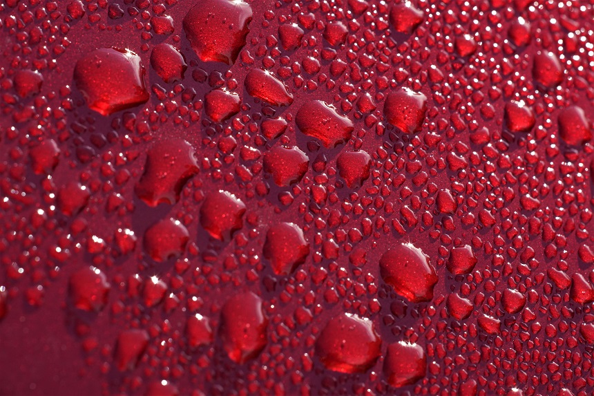

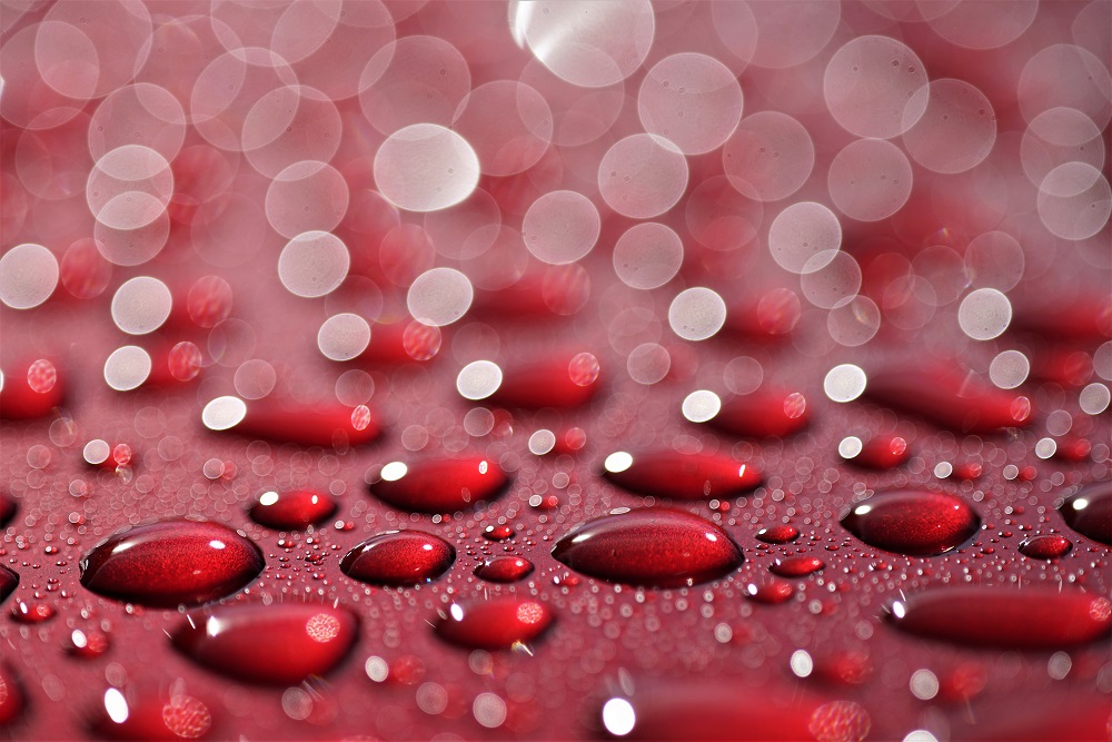

    ein Metalliclack eines neuen Autos, übersäht mit Millionen von Tropfen ist eine tolle Spielwiese für die
    Makrofotografie. Gut, das Auto gehört nicht mit, ich müßte meines mal polieren, aber egal...
    Ich hatte das Leica Macro APO Elmarit 2,8/100 mittels Novoflex Adapter an der Sony A7R II. So wie es
    aussieht, stellen die 42 MP nicht den Hauch einer Herausforderung für dieses Ausnahmeobjektiv dar.
    1. Auto stand noch im Schatten.

    Außer dass ab f/16 die Diffraktion zuschlägt (dafür entestehen aber schöne Sterne...), ist dieses Objektiv wirklich
    außergewöhnlich. Das hat bitteschön nichts mit Leica Beweihräucherung zu tun, sondern das ist Realität. Ich denke
    die einzigen Konkurrenten sind bei den Voightländer APO-Lantharen zu suchen, welche aber gebraucht teilweise
    noch teurer sind, als eben dieses APO Macro Elmarit.
