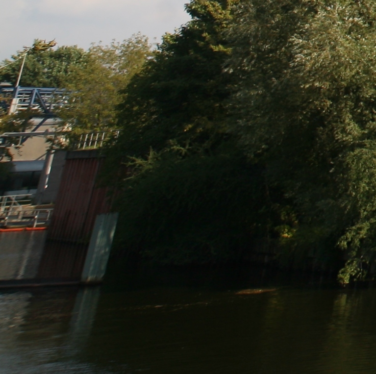

    Wollte hier meine Ergebnisse zeigen, aber wenn man nicht sehen kann welches Bild sich wo befindet, finde ich es schon sehr schwach.
    In der mittleren Reihe findet ihr die fünf Testkandidaten und das Orginal der Ausschnitte.
    Von links sind es das Yashica AUTO YASHINON 20mm 1:3.3 (YaDS), das CARL ZEISS JENA Flektogon 20mm 1:2.8(CZJ), das Yashica MLII 21mm 1:3.5(MLII) ,das ML 21mm 1:3.5 und das Sigma Zoom 15-30mm 1:3.5-4.5 DG EX ASPH. IF bei 21mm. Die Bilder wurden bei Blende 5.6 gemacht und der Auschnitt links unten genommen.

    Für mich sind die beiden ML Objektive klar in Führung gegangen, danach kommt das Flektogon, das Sigma und als Schlusslicht mein Yashinon. ES hat ja noch die Chance bei den nächsten beiden Tests aufzuholen.

    du hast dir ja einige Mühe gemacht. Mein Eindruck ist, dass außer Bild 2 (da dürfte dann das Flek sein, stimmts?) alle anderen 4 Bilder der Testobjektive unscharf sind. Hast du den Test vom Stativ aus gemacht? Welche Blende hast du gewählt?
    Übrigens: Ich stimme dir zu, Bild 7 (das Sigma?) geht gar nicht...
    LG Joe

    Ja - schonmal interessant der Vergleich, wenn er für mein Flek auch nicht so doll ausfällt. (@ Joe: Die Zuordnung der Objektive erkennst du an der Bilderbeschriftung). Wie sah es denn im Zentrum der Bilder aus Gerhard, sind die Ergebnisse da gleich? Der gewählte Ausschnitt passte wegen der klaren Linien in der Ferne wohl gut?

    Bilder sind Blende 5.6 1/400 sek, diese Serie ist nicht vom Stativ, die Serie vom Stativ ist ohne Belichtungskorrektur aufgenommen und nicht zumutbar, das Bild 2 ist nicht das Flek, sondern ein Yashica ml Objektiv. Die Abkürzungen der Bilder stehen in Klammern hinter dem Objektivnamen. In Kürze kommen noch Bilder vom Nahbereich, diesmal vom Stativ, mit Wasserwaage ausgerichtet und mit Fernauslöser.

    Ich hatte solche Bilder mit dem EF 2,8/20 - in der Ecke leider sehr unscharf.
    Die beiden 21mm FIX und ZOOM sind gut, auch das Flek geht, die anderen sind schwach bei f5,6.
