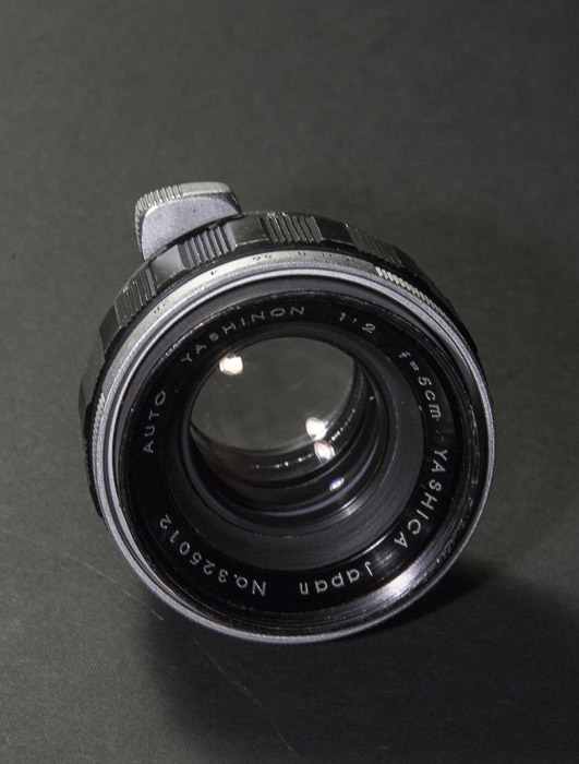

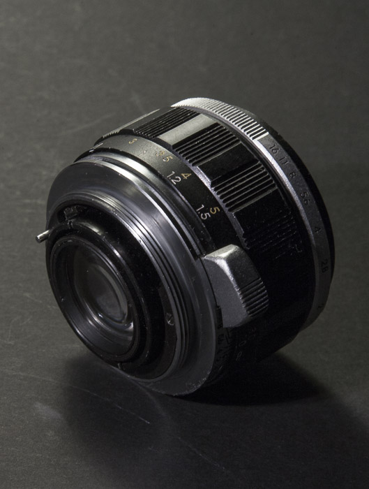

    Dieses Schätzchen dürfte gute 50 Jahre alt sein, es war das Standardobjektiv zur Yashica Penta J in den Jahren 1962-64. Ich wollte es mir mal näher ansehen, weil es so schön klein ist und deshalb gut zur Sony A7 passt.
    Technische Daten:
    Anschluß: M42
    Brennweite: 50mm
    Blendenstufen: 2 - 2.8 - 4 - 5.6 - 8 - 11 - 16
    Blendenlamellen: 6, Aufziehblende (Preset)
    Gewicht: 228g
    Filtergewinde: 46mm
    Optischer Aufbau: leider nicht bekannt
    Nahgrenze: 55cm
Hits: 2853
Größe:  99,2 KB Name:  IMG_6947.jpg
Hits: 2679
Größe:  95,7 KB
    Dieses Objektiv ist der Vorläufer der Yashinon DX und DS Serien. Das Gehäuse ist praktisch identisch zum alten Auto Takumar 2/55mm, das Peter (Padiej) schon vorgestellt hat. Ob die Optik auch gleich ist, kann ich nicht sagen - das Tak gab es mit 10 Blendenlamellen, das Yashinon meines Wissens nicht.
    Höchstwahrscheinlich ist das Yashica aber mit dem "Tominon C. 1:2 f=5cm" identisch.

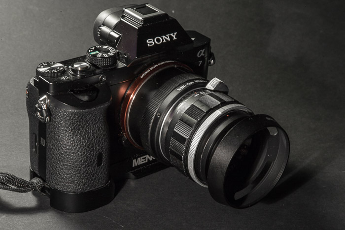

    Und so sieht das an der Sony A7 aus, mit M42-Adapter und 43mm Streulichtblende an einem 46mm-43mm Step down Ring (vignettiert nicht).
Hits: 2794
Größe:  105,6 KB

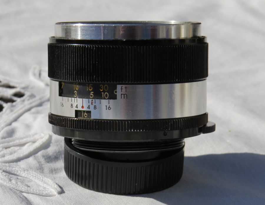

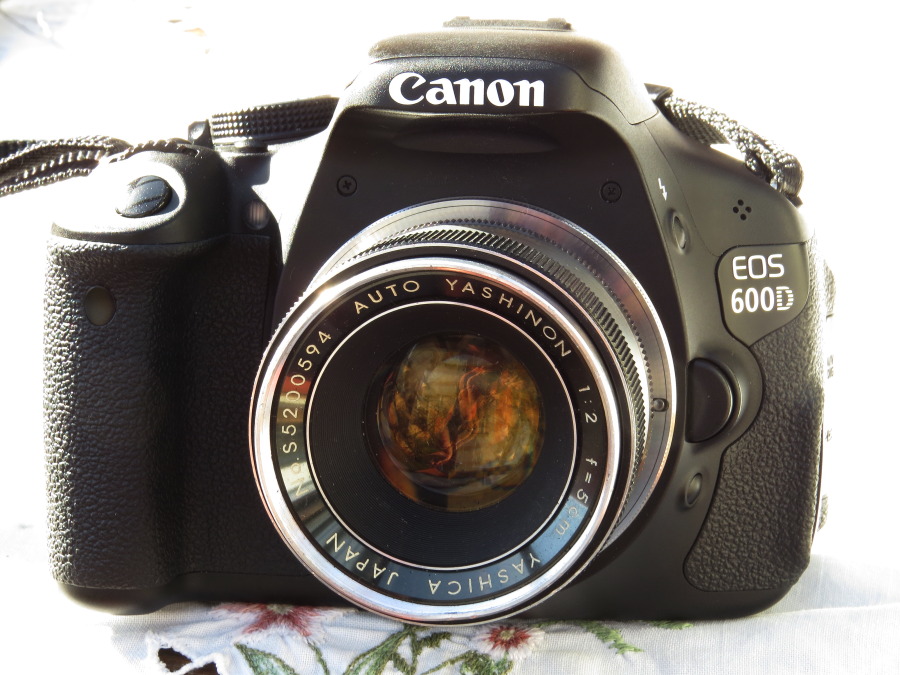

    Standard Yashinon 2.0, 5cm, mit Thorium-Beschichtung?
    Vielen Dank, lieber paguru, für die Vorstellung des Yashico 2.0/5 cm.
    Nachdem Deine Vorstellung dieser Linse durchaus positiv ist, habe ich bei e…y zugeschlagen und mir aus England ein Exemplar kommen lassen und möchte nun gern meine Erfahrungen berichten.
    Offenbar habe ich eine spätere Ausführung erhalten, von einem Händler im geprüften bzw. überarbeiteten Zustand. Reichlich 40 Euronen waren aufgerufen, ohne Versandkosten.
    Die Ausführung hat deutlich gelblich vergütete Gläser, also wahrscheinlich mit Thorium-Beschichtung. Der Weißabgleich der EOS 600D kommt aber gut damit zurecht.
Hits: 2498
Größe:  183,5 KB
Hits: 2567
Größe:  187,6 KB
    Leider konnte ich im Netz nichts Näheres zum Baujahr erkunden, also wahrscheinlich Ausführung Ende der 60er, Anfang der 70er Jahre. Fokussierung und Blende funktionieren butterweich.
    • Im Unterscheid zur der bereits gezeigten Variante hat das Filtergewinde 52 mm Durchmesser.
    • Naheinstellgrenze: 50 cm statt 55 cm
    • Es ist eine Vollmetall-Ausführung und relativ schwergewichtig. Das exakte Gewicht werde ich noch in der Apotheke ermitteln lassen, habe leider keine präzise Waage!
