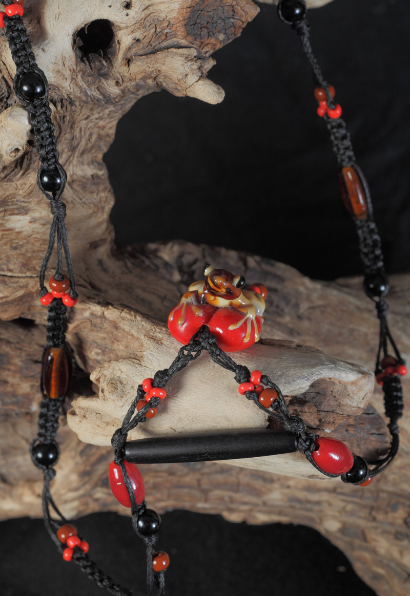

    Nun hab ich die neue 5D MKII mal in einem Terrain testen dürfen, von dem ich auch absolut keine Ahnung habe...
    Eine Arbeitskollegin meiner Frau macht in ihrer Freizeit Perlenketten, die schon ziemlich abgefahren sind. Mit einem Teil ihrer Kollektion lief die Arbeitskollegin hier heute auf, weil meine Frau sich sicher war, das ich fotografische Motive zum testen suche....
    Also, los geht es.. was die Regierung sagt, ist heilig.. Also hab ich mich dann abgemüht mit Schmuck... und das kam dabei raus...
    Ist schon eine ganz eigene Geschichte, die ich wohl hin und wieder jetzt zum Testen von einigen Neuerungen mal machen werde.
    Macht Spaß, sind aber auch etliche Dinge, die zu beachten sind. Der Hauptfeind einer guten Aufnahme ist, man höre und staune, DER STAUB...
    Aber seht selbst....
    Alle Aufnahmen entstanden mit der EOS 5D MKII und dem Makro Elmarit 2.8/60mm...

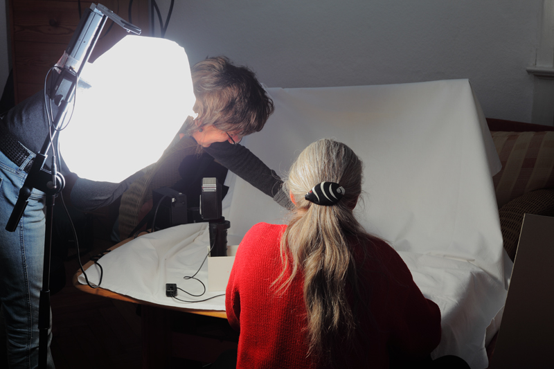

    Manchmal sagt ein Bild mehr als tausend Worte.. deshalb hier ein Bild mit ein paar Erklärungen..
    Die Damen bein "'Drappieren" der Perlenketten, die sich um die Hand schmiegten..
    Auf dem Bild ist die aus einem weißen Bettlaken gebaute Hohlkehle zu sehen. Als Hauptblitz diente ein mit einem Ballon - Diffusor, den ich vor kurzem von CDGH geschenkt bekommen habe mit einem dahintergeschnallten Metz 402 Blitzstab, maximale Leistung, wegen des Diffusors davor. Ein weiterer Metz 45 CT1 ist auf dem Bild als allgemeiner Aufheller ebenfalls auf volle Leistung wegen der Deckenhöhe gestellt und auf der rechten Seite des Bildes steht ein Graukarton, der von einem weiteren, regulierten 402 Leuchtstab als "Aufheller" angeschossen wird.
    In Ermangelung eines Blitzbelichtungsmessers hab ich das mit ungefähr 8 Probeschüssen ermittelt und durch Abstandsvariation der Leuchtmittel und Steuerung der Blendeneinstellungen am rechten "Kartonblitzstab" variert, bis es passte..
    Da wir ziemlich viele Ketten aufgenommen haben, hatte ich nun aber erst hinterher gesehen, das einige von den Ketten in der Tat vorher eine gute Dusche, Trocknung und einen amtlichen Blasebalg hätten gebrauchen können. Aber so bin ich das nächste Mal schlauer.. die Perlenknüpferin jedenfalls war begeistert. War etwas total anderes, als typische Perlenkette auf schwarzer Büste...
    Insbesondere die absolute Schärfe der 5D MKII in Verbindung mit dem Elmarit, das zwischen Blende 8 und 11 geschlossen wurde, hat sie beim anschließenden Wandern durch die 100% Ansicht förmlich "erschlagen".. so hatte sie ihre Perlen noch nie gesehen... whow.

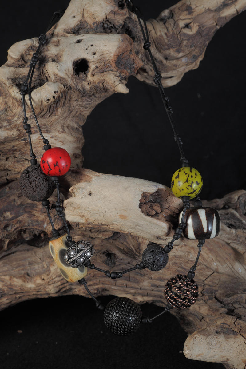

    Hier nochmal zwei Dinger..
    Das ist genau das Wichtige dabei wie ich finde, sich eine "Kulisse" zu überlegen, denn nix ist langweiliger, also solche Fotos von unten auf einer Büste ausgestellte Ketten.. das ist für Versicherungsregulatoren nach einem Diebstahl!
    Sie zeigen zwar die Kette in den Details, aber wie in dem Kerzenbild im ersten Post oder der mit Offenblende erzeugten Unschärfeverlauf bekommen die Bilder und auch die Ketten eine eigenen Charakter, weil sie die Sinne des Betrachters berühren und auf etwas anderes abheben, als auf die rein dokumentarische Darstellung.. wie es ursprünglich von der Dame gedacht war.. aber ich finde sowas "stinklangweilig"

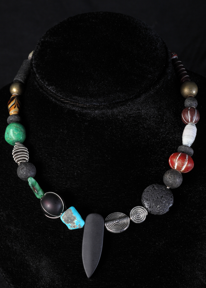

    Das letzte Bild was du bisher gepostet hast, da sähe es bestimmt schöner aus, wenn die Spitze gerade nach unten gezeigt hätte.
    Anke
    Anke
    Hallo Anke,
    klar, das hast Du sicher recht, aber ich hab das Bild einfach willkürlich eingestellt um zu zeigen, wie ich solche Schmuckpräsentationen überhaupt nicht mag und auch fotografisch irgendwie so gar nix damit anfangen kann.
    Deshalb hab ich mir bei dem Bild absolut keine Mühe gegeben.
    Die Bilder sind letztlich auch alle noch nicht bearbeitet, sondern mal auf die Schnelle eingestell.
