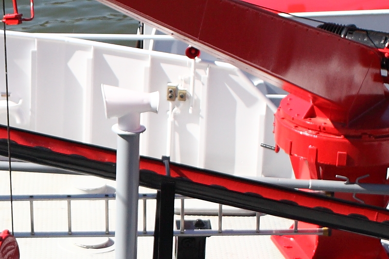

    Und weiter: aus dem Brückenbild von oben nochmals drei 100% Crops mit F2.8-f4-f5.6.
    Da ich ohne Staitiv unterwegs war und zudem auch ohne Liveview scharf stellen musste, sind die Bilder mit etwas Vorssicht zu genießen, geben aber einen Eindruck davon wieder, wie sich das Objektiv im Fernbereich schlägt.
    100% Crop f2.8 Mitte
    Name:  Nikkor 24 2.8_2.8_Brücke-Mitte.JPG
Hits: 1038
Größe:  353,6 KB
    100% Crop f2.8 Rand
    Name:  Nikkor 24 2.8_2.8_Brücke-Rand.JPG
Hits: 1040
Größe:  355,5 KB
    100% Crop f4 Mitte
    Name:  Nikkor 24 2.8_4_Brücke-Mitte.JPG
Hits: 972
Größe:  382,8 KB
    100% Crop f4 Rand
    Name:  Nikkor 24 2.8_4_Brücke-Rand.JPG
Hits: 990
Größe:  381,1 KB
    100% Crop f5.6 Mitte
    Name:  Nikkor 24 2.8_5.6_Brücke-Mitte.JPG
Hits: 979
Größe:  359,7 KB
    100% Crop f5.6 Rand
    Name:  Nikkor 24 2.8_5.6_Brücke-Rand.JPG
Hits: 1028
Größe:  376,6 KB
    Leider habe ich keine Bilder mit F8. Das Objektiv erreicht dort eigentlich seine beste Abbildungsleistung, steigert sich gegenüber F5 noch im Randbereich, nicht mehr jedoch in der Mitte. Wenn ich welche habe, reiche ich die nach.

    Na logo ist das Interessant Waalf, also ich warte auf Bilder und finde Deinen Testbericht auch gut
    Thomas
    3.696
    Das schaut doch schonmal gut aus.
    Ich mag die Nikkore im Weitwinkelbereich sehr gern. Mein ehemaliges Nikkor 3.5/20mm ging aus einem kleinen Vergleich gerade im Bereich des Handlings in der Sonne und bei Gegenlicht als das Stärkste hervor.
    Sicherlich hätte ich mehr Nikkore behalten, wenn nicht diese verdammte Drehrichtung so grundlegend anders und die Adapter so "frickelig" wären.
    Die optischen Leistungen sind bei den meisten Nikkoren ohnehin "untadelig"..
    Also ich finde auch, dass die gezeigten Bilder sehr ordentlich aussehen. Was mich positiv überrascht, ist die weitgehende Abwesenheit von CAs - da hat das 2.8/20mm Nikkor deutlich mehr Probleme. Eigentlich kann man nur die im Randbereich etwas verschmierten Konturen bei Offenblende (Koma) beanstanden, aber bei f/4 sieht das schon wesentlich besser aus und Landschaften in der Sonne fotografiert man sowieso nicht bei f/2.8.
    Was mich noch interessieren würde, wären Bilder in der Nähe der Naheinstellgrenze und das damit verbundene Bokeh. Das 2.8/24 hat ja auch ein Floating Element und sollte daher auch im Nahbereich sehr gute Ergebnisse bringen.
    Und Waalf: Nicht gleich frustriert sein, wenn keine direkten Antworten auf einen Testthread kommen. Es gibt hier zwar viele Leser aber nicht jeder kann oder will mitreden bei Objektiven, die er nicht selbst auch schon vor der Kamera hatte. Zudem scheint Nikkor hier nach wie vor nicht bsonders verbreitet zu sein. Umso besser wenn Du mithilfst, die Lücken zu schließen.
