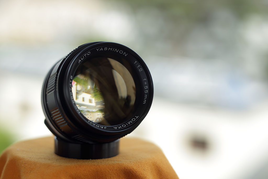

    So, nach einem kleinen Malheur komme ich nun dazu, die beiden Yashica Objektive gegeneinander zu stellen.
    Vorab mein Eindruck.
    Das Tomioka Yashinon hat eine ziemliche Gelbfärbung, was ein Zeichen dafür ist, das es mit Thorium Gläsern aufgebaut wurde. Es scheint sich um eine recht alte Rechnung zu handeln, denn auch die gesamte Charakteristik deutet darauf hin. Wie die nachfolgenden Bilder zeigen werden, ist es am KB Sensor sehr weich und bei Offenblende doch erheblich randunscharf verglichen mit der Rechnung des Yashica ML 1.2/55mm.
    Vorab bleibt festzuhalten: Tomioka kann nicht mit dem Spiegel der EOS 5D ! Die gewaltige Rücklinse schlägt an und es gibt keine Chance, daran irgendwas zu ändern. Ist also nicht für die 5D gebaut !
    Aus diesem Grunde gehe ich davon aus, das die Bilder, die im Web kursieren überwiegend an Crop Kameras oder alten SLR gemacht und gescannt wurden.
    Die hier gezeigten Ausschnitte stammen wieder aus einer Serie mit 3 Bildern, von denen jeweils das Beste genommen wurde. Da wir hier in Kiel einen Mix aus Wolken und Sonne haben, ist der Schattenwurf der Bilder verständlicherweise unterschiedlich.
    Zunächst ein Ausschnitt, der zeigen soll, das der Fokus bei den verglichenen Bildern recht ordentlich getroffen war...
    http://digicamclub.de/dunkelnetz.de/...non/center.jpg
    Nun schauen wir mal in die verschiedenen Ecken..
    hier der linke Bildrand, an dem klar wird, das bei Offenblende die Details doch erheblich verschwimmen und sich die Randunschärfe bemerkbar macht. Auf den Bildern ist der linke Teil
    das Yashica ML und rechts das Tomioka zu sehen.
    http://digicamclub.de/dunkelnetz.de/...inon/links.jpg
    Bildmitte, oberer Rand...
    http://digicamclub.de/dunkelnetz.de/...enter-etwa.jpg
    Oben linker Rand...
    http://digicamclub.de/dunkelnetz.de/...oben-links.jpg
    Oben rechts..
    http://digicamclub.de/dunkelnetz.de/...ben-rechts.jpg
    Mitte etwa.. rechter Rand...
    http://digicamclub.de/dunkelnetz.de/...non/rechts.jpg
    Unterer Rand, mitte etwa..
    Unten links und unten rechts kann man sich schenken, sieht genauso aus, nur das die Partien im Schatten lagen durch Gebäude und die Vignettierung, die bei beiden in etwa gleich ausfällt.
    Das Tomioka ist offen sehr, sehr weich. Es hat in der Tat große Gemeinsamkeiten mit dem Porst.
    Es ist minimal kontrastärmer als das Porst, aber bei Offenblende neigt es in der Tat zu starkem überstrahlen. Das macht die Sache in der Sonne schwieriger und ist vermutlich in der schlechten
    Vergütung des Tomioka zu suchen.
    Das Yashica dagegen ist um Längen besser an den Rändern korrigiert, dadurch deutlich nuancierter und schärfer an den Rändern.
    Ich werde das Tomioka an diesem Wochenende auf Spaziergängen mitnehmen um zu sehen, wie es sich in Sachen Bokeh und auch abgeblendet an den Rändern verhält. Es erinnert ein wenig an die alten Gläser, die zentrumsscharf sind, aber zum Rand hin doch deutlich nachlassen und erst bei stärkerer Abblendung ihr Maximum erreichen können. Ich hoffe, wir bekommen hier mal eine durchgehende Sonnenperiode, so daß ich das Objektiv auch mal bei verschiedenen Blenden testen kann. An der Mauer finde ich das Objektiv so erstmal nicht schlecht, aber auch nicht großartig besser als das Porst. Es spielt in der Tat wohl auf dem gleichen Niveau, mit etwas besserer Zentrumsschärfe.
    Werde weiter berichten.

    Nun darf man diesen statischen Bildern nicht allzuviel Bedeutung beimessen, denn auch ein Biotar, das ein recht altes Objektiv ist und eigentlich offen nur im Zentrum scharf, kann natürlich atmosphärisch sehr schöne Bilder erzeugen, wenn die Motive stimmen.
    Deshalb hier nochmal ein paar Bokehspielereien.
    Auch im Nahbereich und den geschaffenen Hintergründen ist es sehr stark Porstverdächtig.. !

    Und weiter gehts..
    Verlauf in die Unschärfe...
    Hier ein Link zu einem hochauflösenden Bild mit metallischen Oberfläche bei f2
    http://digicamclub.de/dunkelnetz.de/...n/metallic.JPG
    Ist schon in Ordnung, was das Tomioka da macht. Glühen hält sich in Grenzen, ist aber auch keine starke Sonneneinstrahlung.
    Und nun zwei Bilder in Vollauflösung bei f4 gemacht. Einmal ein Schuß Richtung Kieler Bahnhof..
    reinfahren und staunen. Ich finde die Detailwiedergabe bei f4 für Alltagsverhältnisse bei dem schlechtem Licht das wir hier haben, sehr gut.
    Wohl gemerkt.. Blende 4...
    http://digicamclub.de/dunkelnetz.de/...inon/bahn1.JPG
    Genauso wie der nachfolgende Schuß.. ich liebe alte verlassene und verfallende Häuser.
    http://digicamclub.de/dunkelnetz.de/...non/future.JPG
    Die vorher zu beobachtenden Randunschärfen sind hier bei f4 verschwunden.
    Blende 2.8 hab ich nicht gemacht, aber es steht zu vermuten, das es in der Tat die gleiche Rechnung wie das Porst oder vermutlich auch das Revuenon ist. Auch dieses war damals in etwa in diesem Bereich zu Hochform aufgelaufen.
    Insofern ist der Ersteindruck den Urmelchen und ich hatten, gar nicht so abwegig gewesen.
    Meine beiden Porst Objektive, die ich hatte, waren aufgrund der besseren Vergütung vielleicht etwas kontrastiger.
    Insgesamt muss ich so nach einem Tag Beschäftigung mit dem Objektiv sagen, das es ein gut brauchbares Objektiv ist, das abgeblendet sehr gut wird. Für ein reines 1.2er, für das man es ja eigentlich kauft, kann ich eigentlich nicht erkennen, warum so ein "Gerassel" um dieses Objektiv gemacht wurde. Vermutlich wirklich nur dem "Gepusche" durch die Tomioka.de - Leute, die sich mit dem Hype eine goldene Nase verdienen wollten. Es kommt über den Status einer guten Einsteigerlinse im 1.2er Segment nicht raus. So meine Meinung bisher. Lästig dabei ist noch ein wenig die Gelbfärbung der Gläser, die zwar noch längst nicht so stark ins Gewicht fällt wie es beim alten Thorium - Pancolar zu sein pflegte, aber man merkt doch schon die Verschiebung.
    Es ist ein Objektiv, das wenn man die Randbereiche an einer Cropkamera nicht zu sehen bekommt, leicht abgeblendet überzeugen kann, ein hübsches Bokeh zaubern kann, ansonsten aber recht unscheinbar bleibt.
    Die Schärfe ist für ein 1.2er im Zentrum als in Ordnung zu beschreiben, kann jedoch den bislang hier getesteten Kandidaten nicht die Stirn bieten. Man merkt es doch, das es eine alte Rechnung ist. Gerade der Abfall zu den Rändern hin, läßt schon darauf schließen.
