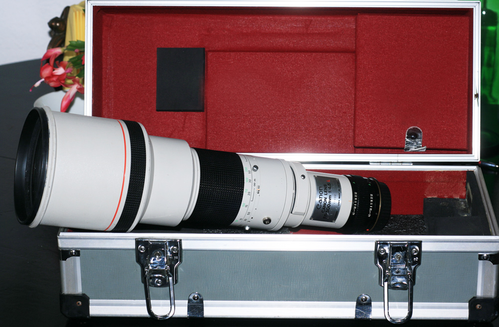

    Und schneller als ich zu hoffen wagte, bin ich nun Besitzer dieses Objektivs...
    Der ehemalige Eigentümer hatte sich dazu entschlossen, doch auf eine AF Version eines 2.8/300mm zu setzen, weil er mit dem Objektiv manuell nicht die Ergebnisse erzielen konnte, die er sich wünschte.
    So hab ich also das Glück, dieses Objektiv zu einem guten Preis in meinen Bestand zu übernehmen und werde das Objektiv bei nächster Gelegenheit wieder nutzen..
    Das Wetter soll ja "durchwachsen" mitspielen, so dass ich vermutlich zum Wochenende erneut in den Tierpark fahren werde um ein paar Aufnahmen zu machen.
Hits: 625
Größe:  262,7 KB

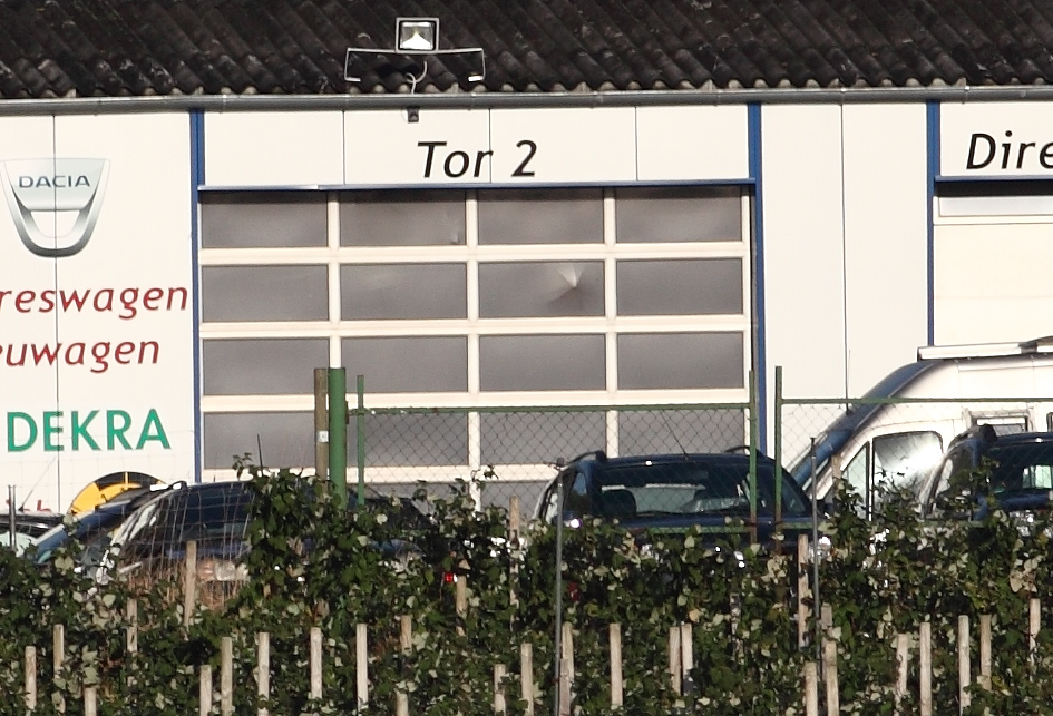

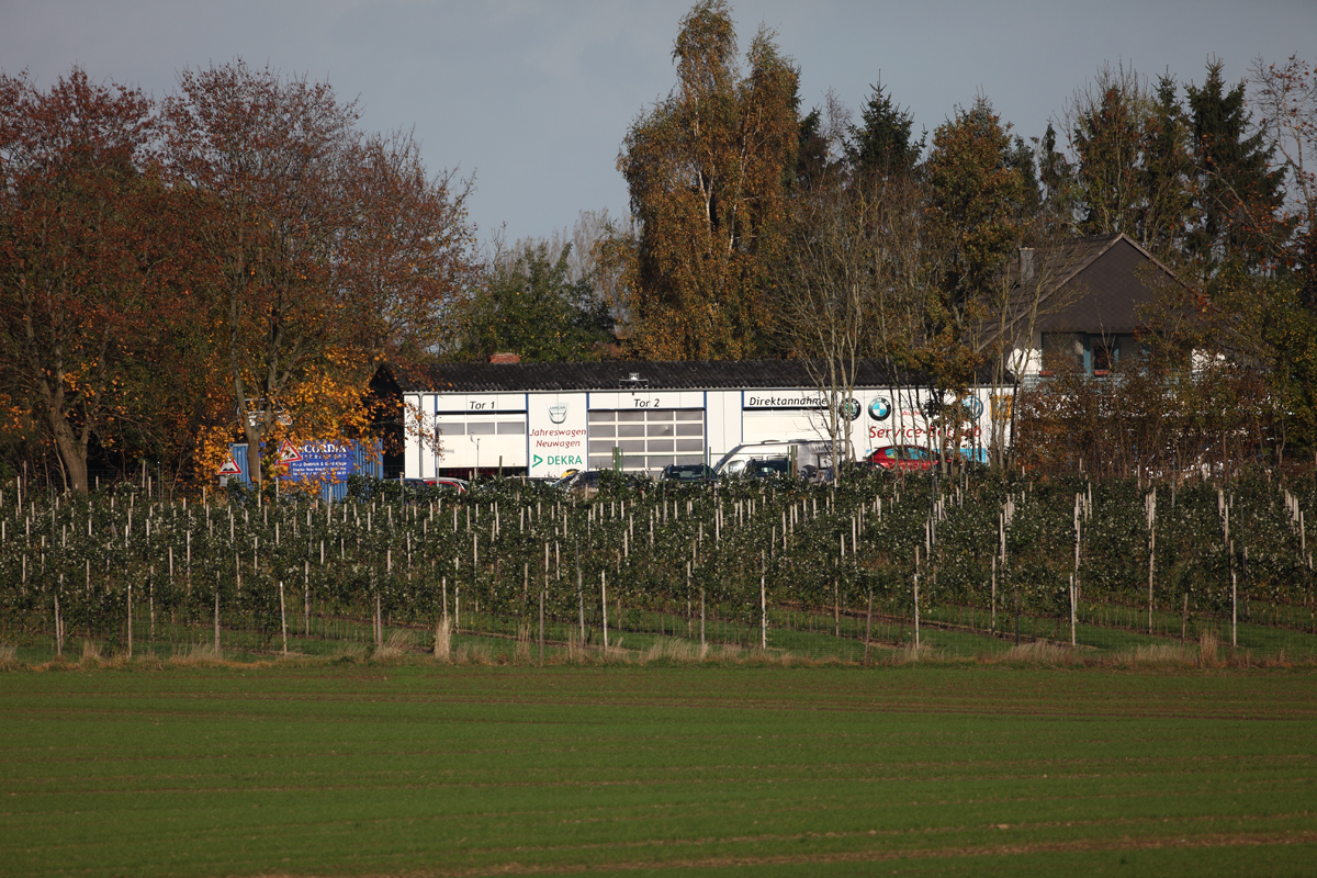

    Aus 800m Entfernung über die Felder hinweg entstand dieses Bild der nahegelegenen Autowerkstatt..
Hits: 556
Größe:  834,1 KB
    Und so kann man beim hineinfahren ins Bild sehen, was dort gerade auf dem Gelände "los ist"...
Hits: 543
Größe:  291,3 KB
    Die Trefferquote hat sich mit der Scheibe deutlich erhöht.. und es passt nun alles.
    Geändert von hinnerker (24.10.2013 um 22:41 Uhr)
