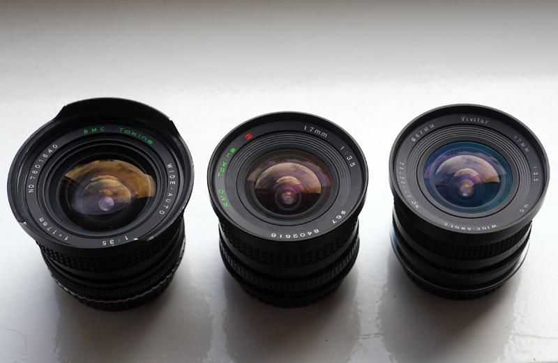

    die Versionen hältst Du auseinander.. und zwar ziemlich leicht.. das uralte SL hat eine fest eingebaute Streulichtblende..eine Stummelblende, die sich nicht entfernen läßt.
    Die Tokina RMC II Version, die tupfengleich mit dem 17mm von Vivitar ist, trägt in rot graviert auf dem Frontring eine rote, stilisierte II... eigentlich ganz einfach.
    Hier hast Du alle Versionen mal "auf dem Haufen".. Deines dürfte dann das mittlere sein.

    Und hier noch eine kurze Schilderung der Unterschiede oder Gleichheiten.,,
    http://www.digicamclub.de/showthread...l=1#post158023
