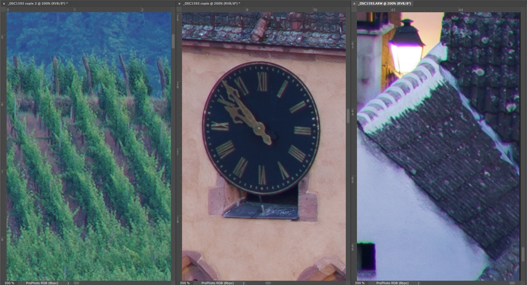

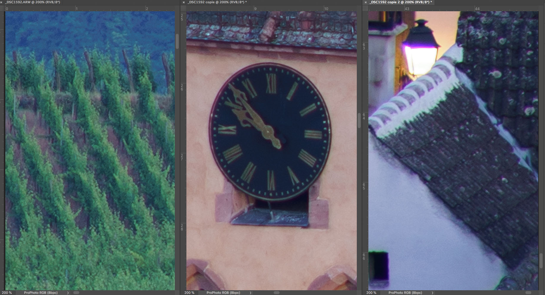

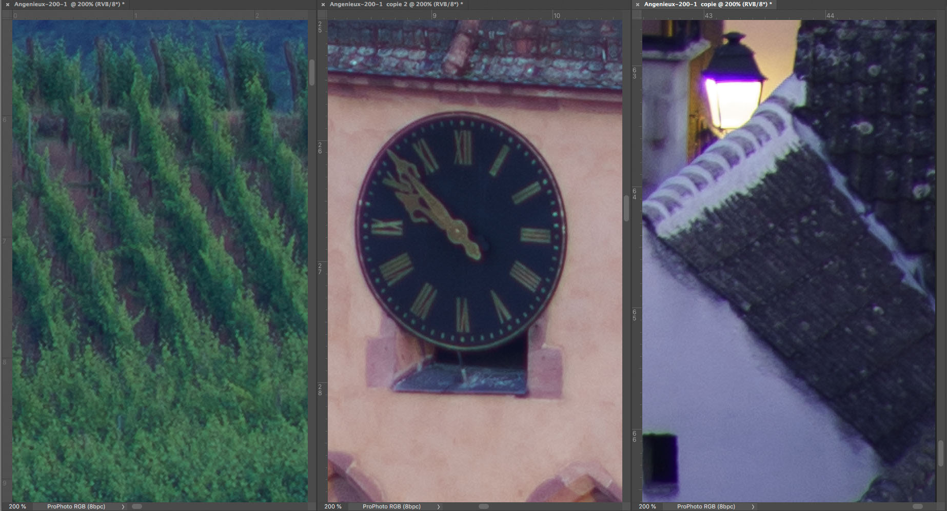

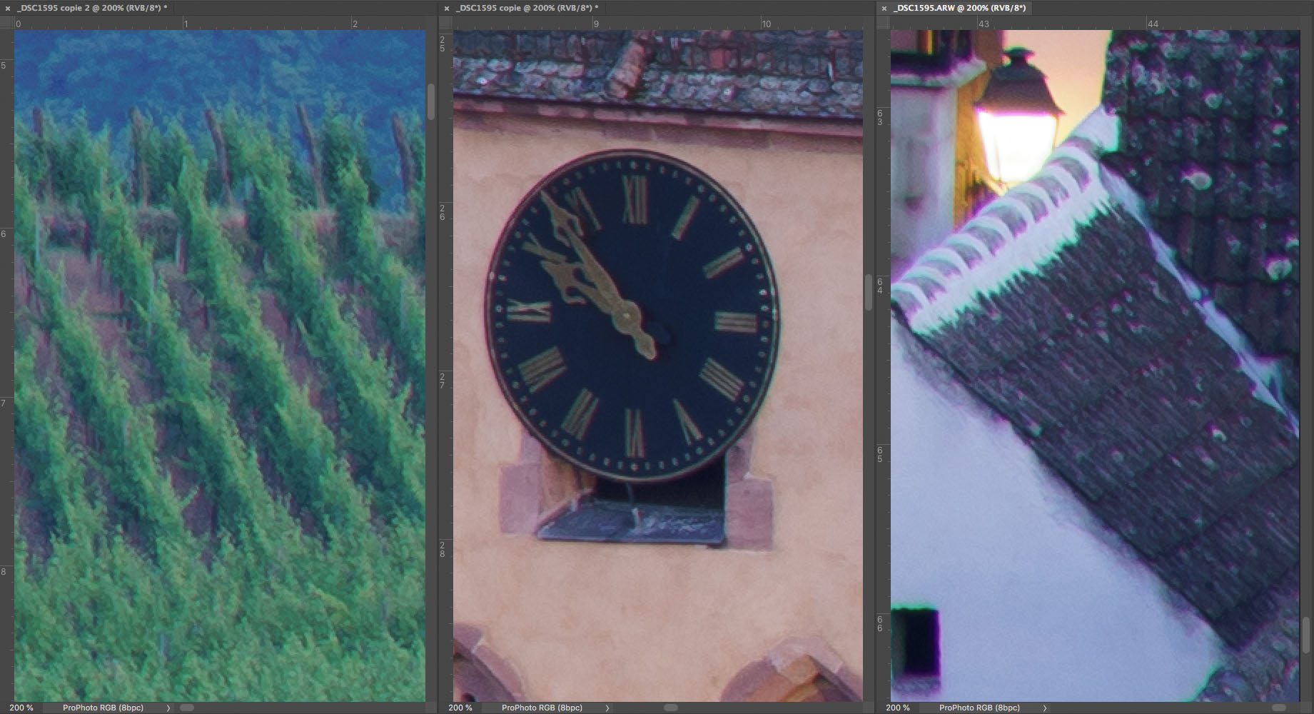

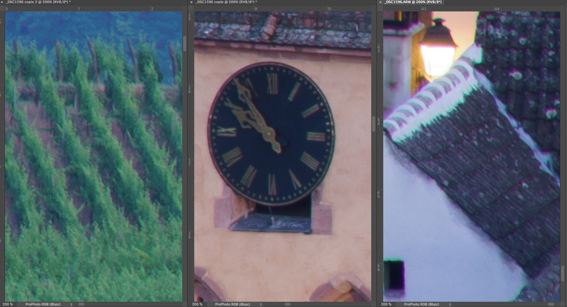

    Standard Auflösungsvermögen und Kontrast nahe Unendlich
    Wie üblich zeige ich Euch hier eine Testserie von f/2,8 bis f/16, die mit der Sony A7R II (42 Mpix.) nebst Stativ und 2 Sekunden Selbstauslöservorlauf bei 100 ISO fotografiert wurde. Ich habe mit maximaler Lupenvergrösserung und offener Blende auf die Kirchturmuhr scharfgestellt. Es handelt sich hier um fast ungeschärfte Ausschnitte in 200% - Vergrösserung, die Korrektur der chromatischen Aberrationen wurde in Adobe Camera Raw desaktiviert.
Hits: 668
Größe:  561,8 KB
    Die ganze Szene im Überblick
    f/2,8
Hits: 722
Größe:  239,9 KBLinker oberer Bildrand (links), erweitertes Zentrum (Mitte) und rechte untere Bildecke (rechts)
    f/4
Hits: 708
Größe:  259,1 KBLinker oberer Bildrand (links), erweitertes Zentrum (Mitte) und rechte untere Bildecke (rechts)
    f/5,6
Hits: 751
Größe:  270,8 KBLinker oberer Bildrand (links), erweitertes Zentrum (Mitte) und rechte untere Bildecke (rechts)
    f/8
Hits: 731
Größe:  277,4 KBLinker oberer Bildrand (links), erweitertes Zentrum (Mitte) und rechte untere Bildecke (rechts)
    f/11
Hits: 716
Größe:  254,0 KBLinker oberer Bildrand (links), erweitertes Zentrum (Mitte) und rechte untere Bildecke (rechts)
    f/16
Hits: 728
Größe:  229,4 KBLinker oberer Bildrand (links), erweitertes Zentrum (Mitte) und rechte untere Bildecke (rechts)
    Die Fotos wurden mit Standardeinstellung in Camera Raw geschärft. Was Auflösungsvermögen und Kontrast anbetrifft, finde ich die Leistungen nahe Unendlich über das gesamte Bildfeld schon bei Offenblende so gut, dass Abblenden eigentlich nur zwingend ist, um eine grössere Schärfentiefe zu erreichen. Die Vignettierung bleibt auch bei Offenblende quasi unsichtbar, was wohl der grossen Frontlinse geschuldet ist. Der beste Schärfeeindruck ist bei Abblendung um 2 oder 3 Stufen (f/5,6 oder f/8) erreicht, wobei es allerdings zwischen der Offenblende und f/11 keine Unterschiede gibt, die nicht durch ein wenig aggressiveres Schärfen ausgeglichen werden könnten. Blende f/16 ist nur bei einem Mangel an Schärfentiefe interessant, da kleinere Details durch die Beugung verloren gehen, die Blende f/22 sollte tunlichst vermieden werden, denn die Schärfenverluste werden so eklatant, dass sie auch in der Nachbearbeitung nicht mehr ausgeglichen werden können.Es ist anzumerken, dass die sehr guten Ergebnisse nur dann erreicht werden können, wenn das korrekte Auflagemass des Objektivs eingehalten wird. Mein Contax-Sony Adapter war ursprünglich zu kurz, was sich in einer verstärkten chromatischen Aberration (sowohl lateral als auch logitudinal) äusserte.
