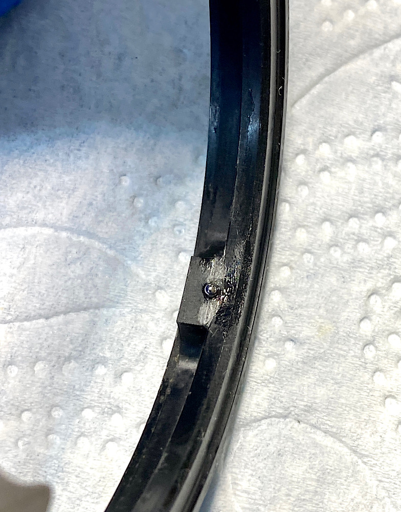

    Abnahme des Blendenrings, die Rastkugel ist gesichert, unter dem Ring wieder Öl.

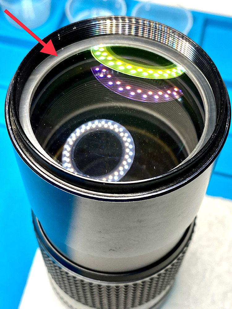

    Ausbau der hinteren optischen Baueinheit.
    Der Belag ist auch ohne LED-Durchleuchtung gut zu sehen.
