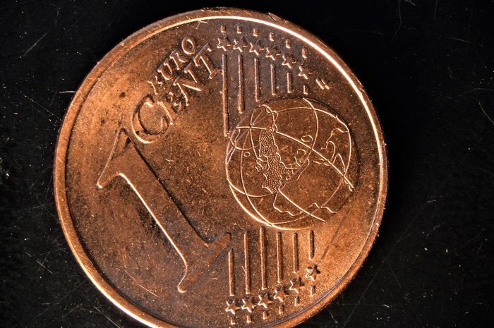

    Hier zeige ich Euch mal drei verschiedene Abbildungsmaßstäbe:

    Dies sind ungecropte und unbearbeitete Vollformataufnahmen, entstanden mit der Nikon Df.
    Es zeigt sich schonmal eine sehr ausgewogene Ausleuchtung, eine sehr gute Bildfeldebnung und ein nur geringer
    Farbquerfehler.
    Ich denke, ich werde das Tessovar in Zukunft öfters nutzen...

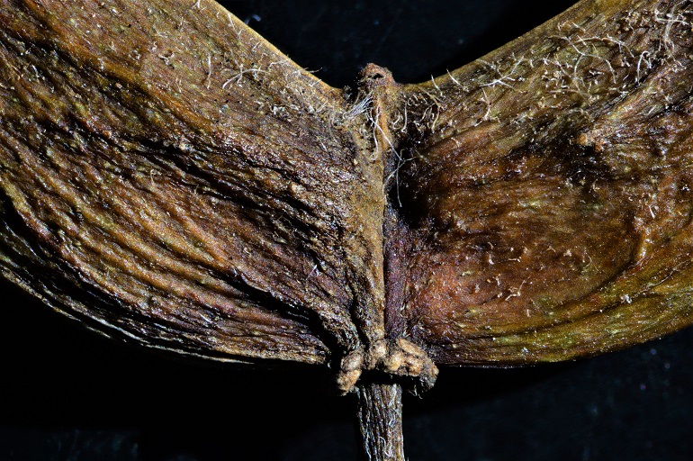

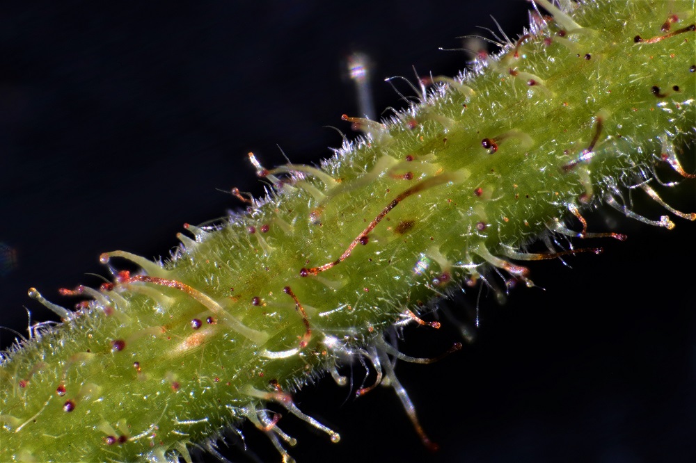

    hier 3 Stacks, entstanden mit dem Tessovar:
    Detail eines Ahorn - "Zwickers":

    Detail eines frischen Zweiges eines Haselnußstrauchs:

    Das Tessovar ist weit weg von dem Auflösungsvermögen eines apochromatisch korrigierten Mikroskopobjektives,
    aber die optische Leistung über das gesamte Kleinbildformat (und wohl auch darüber hinaus) ist dafür gleichmäßiger.
    Für Objekte, die man nicht croppen will/muß ist es daher eine gute Wahl und es ist schneller aufgebaut als ein
    grosses Mikroskop, bzw. ich muß nicht mit Tubuslinsen und/oder Verlängerungen des optischen Weges hantieren.
