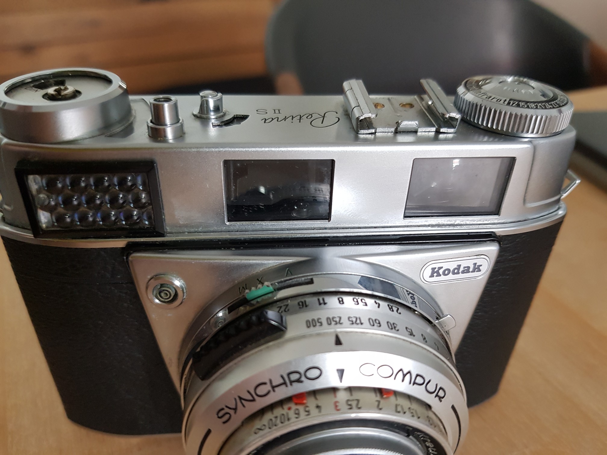

    Habe günstig meinen Traum die Kodak Retina IIs kaufen können .
    Der Verschluss funktioniert, nur jetzt steht der Zähler auf 1 und sie lässt sich
    nicht spannen. Außerdem, wie öffnet man die Rückwand.
    Hoffe ich hab nichts zerstört. Danke schon einmal für eure Hilfe.

    Habe die Kamera gerade zwar nicht in der Hand, aber ich meine die Kamera wird am Boden geöffnet. Da müsste auf der einen Seite was zum drehen sein und darunter ein kleiner Knopf.

    Danke , Rückwand lässt sich öffnen.
    Aber die Kamera noch nicht aufziehen.
    VG

    Aus der Ferne vermute ich ein klassisches RTFM Problem.

    Etliche Nachkriegs-Retinas haben ein subtraktiv zählendes Zählwerk (mit Sperre am Ende) und eine "Entspanntaste".
    So ähnlich: https://www.manualslib.de/manual/113...?page=4#manual

    Erstmal danke für die Hilfe .
    Also , laut Anleitung muss oben ein kleiner Knopf gedrückt werden
    um das Zählwerk zu stellen, dies ist aber auf 1 .
    Neben dem Schnellspanhebel ist ein Knop der ist eingedrückt und springt nicht
    raus, ich denke das es der Rückspul Knopf ist ?
    Laut www ist es die Kodak Retina IIs 024 , ein 32mm Filter ist in das 45mm
    2.8 eingeschraubt. Im Netz gibt es explizit zu der Retina keine Bda.
    Ich würde sie echt gerne benutzen, da meine Revue messucher schon ohne Benutzung
    kaputt gegangen ist und ein Zeiss Contessamat schließt die Blende nur auf 16 oder 22.
    Jetzt hatte ich mich riesig gefreut eine funktionierende Retina zu finden , da sie eine ausreichend
    großen Messfleck für mich hat. (Eine Ausgeliehene Zorki konnte mich nicht begeistern, trotz
    Wechseloptik, mir war der Messfleck viel zu klein) .

    Hallo. Ich habe dieses exakte Modell nicht, aber mehrere Vorläufer. Und die haben alle eine Kopplung vom Aufzug mit dem Filmtransport. d.h. den Zahnrädern die den Film über der Maske weiterschieben.
    Bedient man die Kamera ohne Film, muss man die Zahnräder von Hand weiterdrehen, sonst geht nichts.
    Kann es evtl. daran liegen?
    Gruss, Martin

    Danke für die Hilfe . Ich glaube ich weiß was du meinst
    das kenne ich von der Vito I oder II. Die schwarze Spule
    lässt sich drehen klackt immer wieder , aber sonst passiert nichts .
    Ich vermute den Rückspulknopf als Übeltäter. Eher wahrscheinlich
    dass das Problem vor der Kamera sitzt
    VG

    Stell' mal das Zählwerk auf den Salmi oder auf z.B. 20,
    dann reden wir weiter.

    Das Zählwerk lässt sich nicht stellen. Da ist mein Problem.

    Entspannknopf (neben dem Zählwerksfenster) drücken und gedrückt halten,
    Schiebeknopf an der Rückwand (mehrmals) in Pfeilrichtung schieben und zurückgleiten lassen.
    Geht nicht?
    Schon mal Videos gucken ... (ganze Playlist):
    https://www.youtube.com/watch?v=2ncm...TTMabcdXqW8bMI
