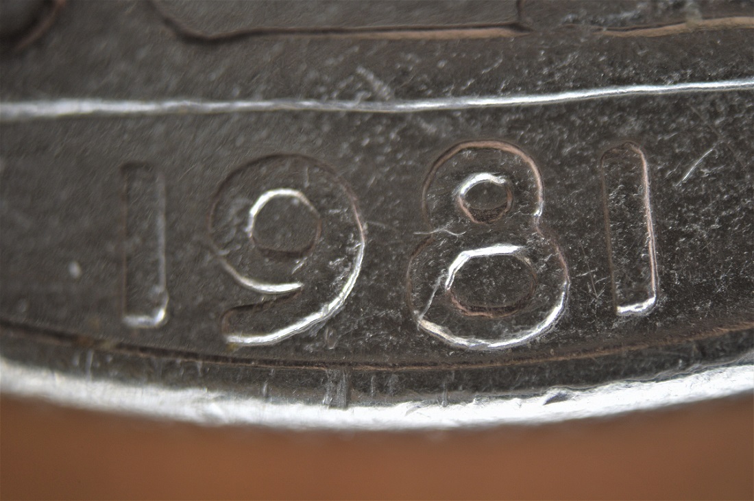

    Detail einer italienischen Lire Münze:
Hits: 1755
Größe:  290,6 KB

    Ich finde das LOMO schlägt sich wacker. Sofern die zu fotografierende Oberfläche
    exakt in Planlage ist und der Fokus sitzt, ist es scharf, einigermassen kontrastreich
    und die Plankorrektur ist gut. Der Farbfehler ist sichtbar, aber hält sich in erfreulichen
    Grenzen.
    Da ich damals ein paar Mark für das LOMO gezahlt habe, war es auf jeden Fall eine
    gute Anschaffung und ein preiswerterer Einstieg in die Ultramakrofotografie dürfte
    wohl nicht möglich sein...
    LG Christian
